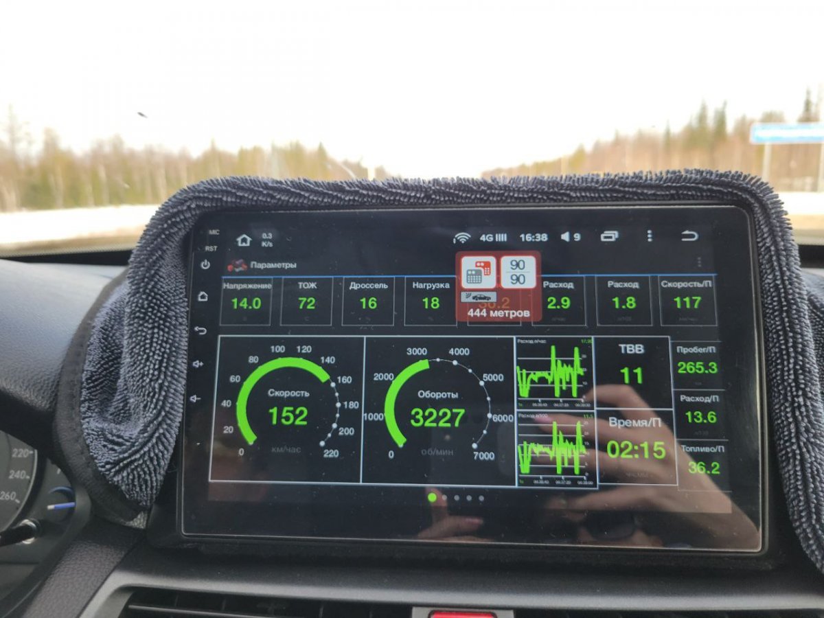

поехал в отпуск на недельку в Тюмень (1100км), отъехал от дома на 50 км и на добавлении газа получил мигающий чек, по подцепленному на постоянной основе БК определилась ошибка как пропуски в работе 4 и 5 цилиндра, бонусом загорелся антизанос... скинул ошибку и попер дальше, еще 3 раза за дорогу это повторилось, и при движении было ощущение что кто то периодически подергивает авто за жопу, душит двигатель. При этом всем VCM у меня отшит программно, но вероятно криво, т.к. в интервале его работы чувствуется неадекватность поведения двигателя. Прибыв в место назначения решил отключить дополнительно как делал раньше, вставил сопротивление на 82 ом в цепь датчика температуры, и ву аля... по трассе когда температура ДВС до ≈78 гр. машина поехала нормально, адекватно реагирует на добавление газа, не тупит, не дергается...
Вообще все беды на наших ДВС изза VCM...
