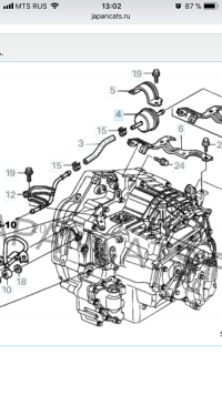

Интересно в кросстуре с двс 2.4, 2014 года в АКПП фильтр нужно менять и есть ли он вообще там? Ссылку если можно на каталожный номер, заранее благодарен Вам!

100 тыс миллионов, на меньшее не согласен. :lol-33::lol-33::lol-33:@voin, мои консультации безвозмездны для форумчан, у нас только саша, берет по 250 енотов:lol-33::lol-33::lol-33:. На коробке с двигателем 2.4 фильтр только выносной, основной без разбора коробки не поменяете. На фото под номером 4, на втором фото его номер и цены. Находится за корпусом воздушного, если снять аккум и корпус фильтра, то его видно.
