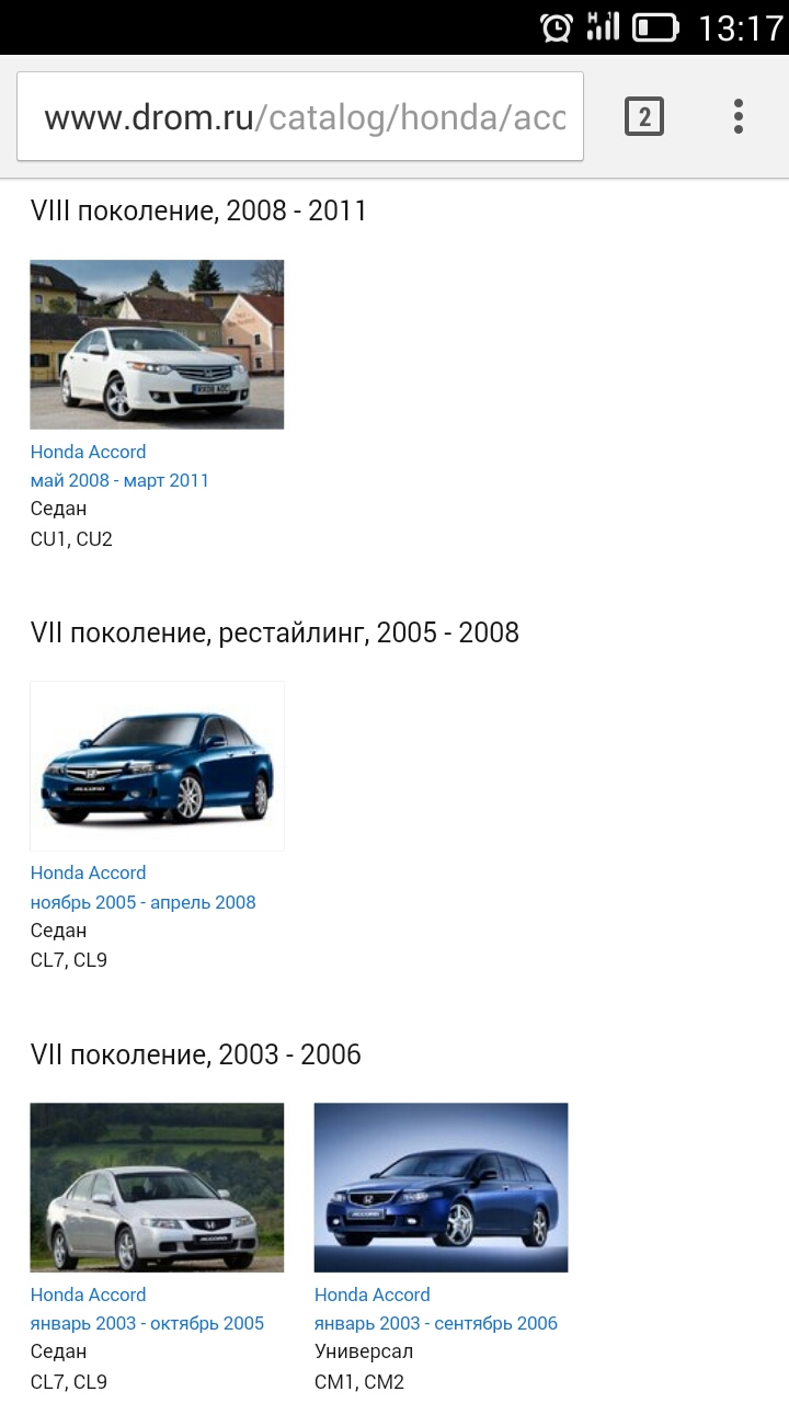

CL7- это 7 аккорд 2х литровый, только что-то я не помню, чтобы внутренний фильтр менялся без вскрытия коробки
до дома потерпите, СL7 -это кто, укажите где смотрели.
Я дома тоже с телефона пишу. У вас были Хонды, а не знаете что такое CL-7. Ни где не смотрел, много знакомых у кого был именно такой аккорд, гоняли в хвост и в гриву, проблем с АКПП не было
    239.7 KB · Просмотры: 978

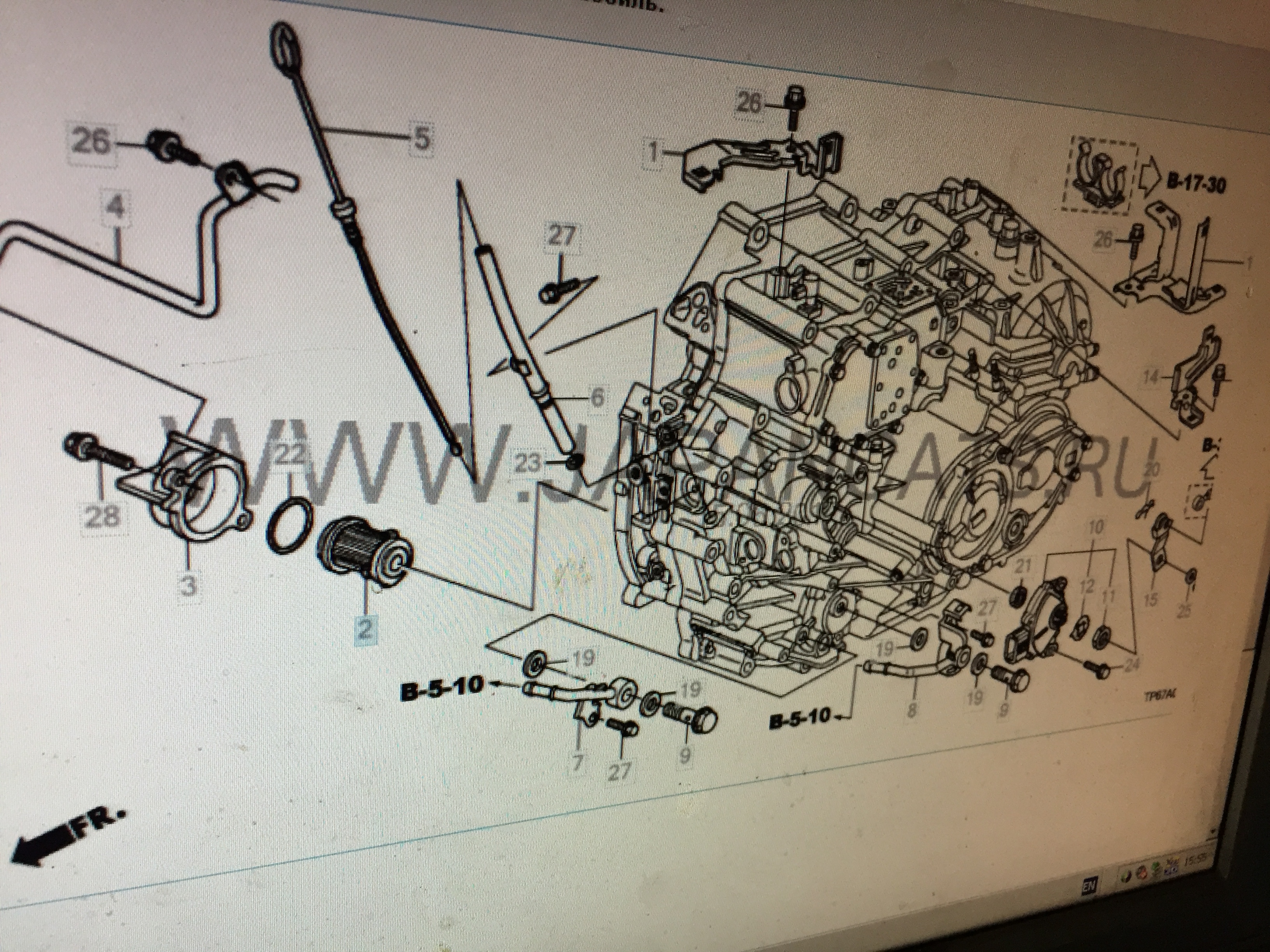

Ребята у кого 3.5, сегодня шарился по нашей АКПП, в картинках, и не смог найти фильтр, тот что обычно сверху стоит, проточный, НО нашёл другой фильтр, тот что в коробке, И его можно снять и поменять не половиня коробку, как было раньше. САМ В ШОКЕ, больше ни какого фильтра на нашей коробки оказывается нет, кроме этого, стоит копейки от 800 руб за оригинал, завтра, погоню слесарю машину, чтоб ещё раз посмотрел, можно его так поменять или нет, если все норм, буду менять вместе с маслом. Возможно я гоню поправьте те кто в теме, или кто это делал. Фото снизу, под номером 2, крепиться 2 болтами, если это так на самом деле, наконец то ХВАЛА инженерам Хонды
    3.3 MB · Просмотры: 1,496
