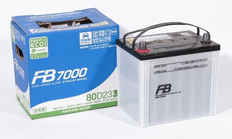

С пусковым током в 440А зимой всегда будут проблемы. А если ещё сигналка установлена, то точно будут проблемы. Пусковой ток нужен 550А-580А. Ёмкость аккумулятора не менее 60А, золотая середина 65А. Очень хорошие аккумуляторы FB(FURUKAWA BATTERY). Из этой серии отлично подойдёт FB 7000, 80D23L. У него ёмкость 68А, а пусковой ток 550А. Очень живучие. Гарантия идёт 2 года. Есть люди которые откатали с ними до 7 лет. Сделаны действительно в Японии.
