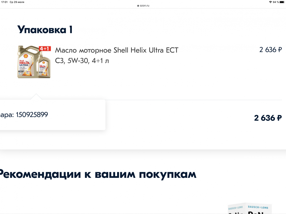

Но в Озоне акция была.
    339.1 KB · Просмотры: 91
