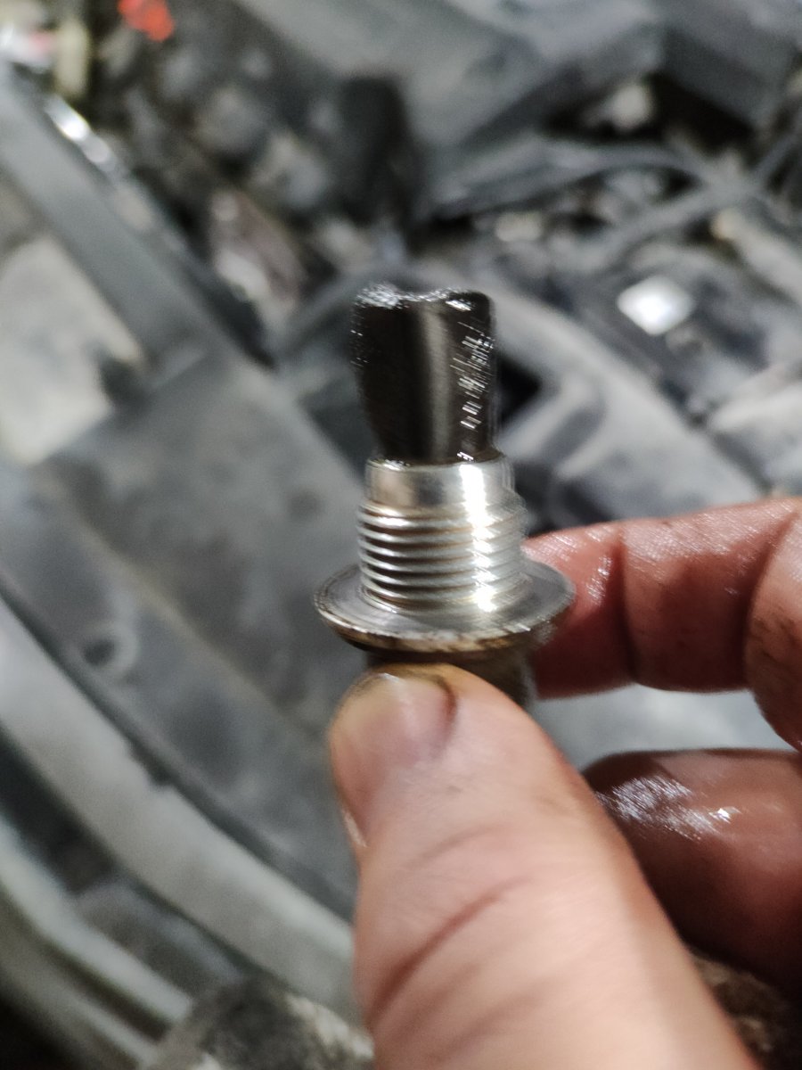

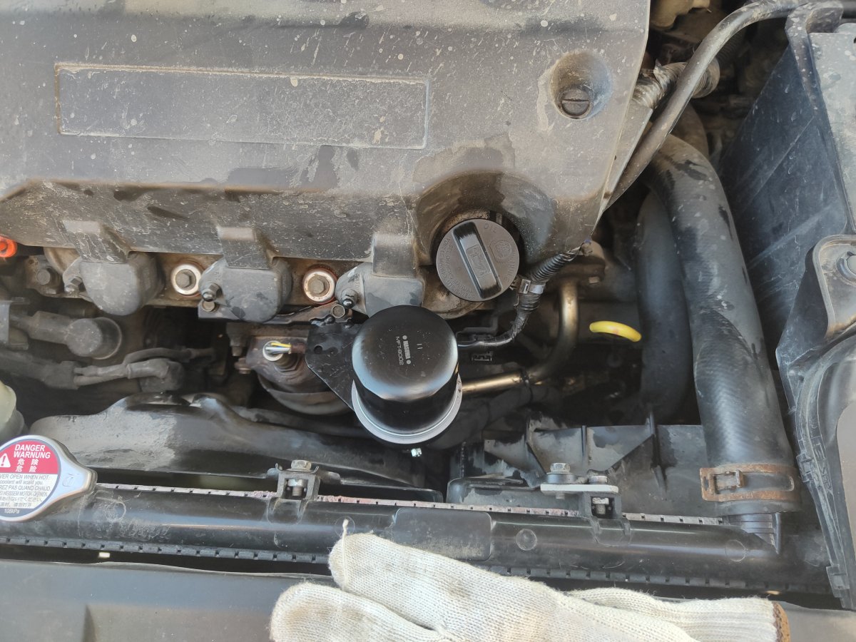

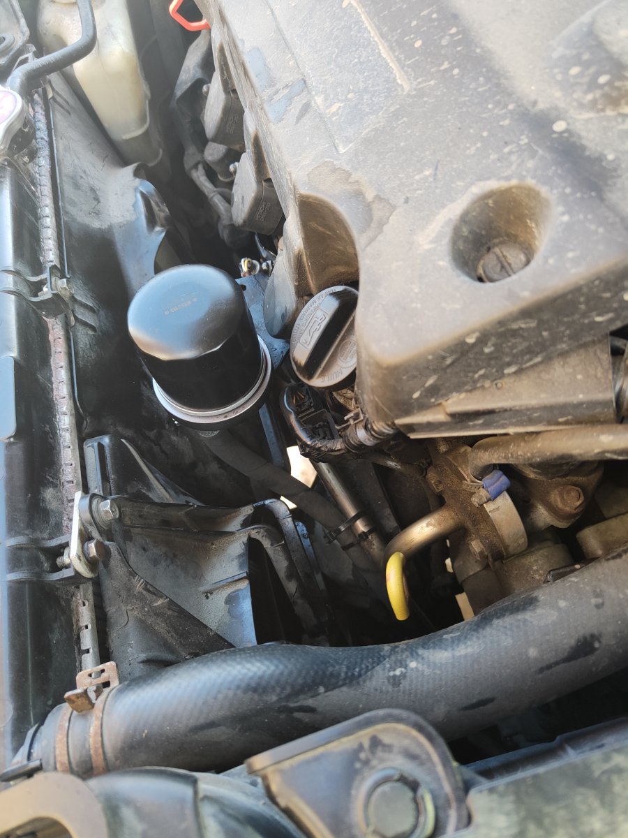

Посмотрел на штатный опыт пользования АКПП после 300т.к, решил не повторять.. Поставил вот такую приблуду с фильтром MFT-8002 на обратку АКПП (замены: BluePrint adc42116, BluePrint adg02115, Sakura tc-1018, Alco filter tr-001, Alco filter tr-003, Masuma SF353), заказывал несколько фильтров больших - ничего не подошло по габаритам, нет места. Приурочил это к замене масла, сделал полную замену замещением (форумчане выше описывали - годно). Будем посмотреть, пока ничего не изменилось в работе коробаса.
PS: поезжу еще..
Осторожно с резиновым шлангом и горячей трубкой РОГ. Если не прожгет, то высушит шланг до трещины.
Да не, трубка уже лет пять как холодная, она там для мебели, если посмотреть на клапан ЕГР - видно от куда он дышит.
