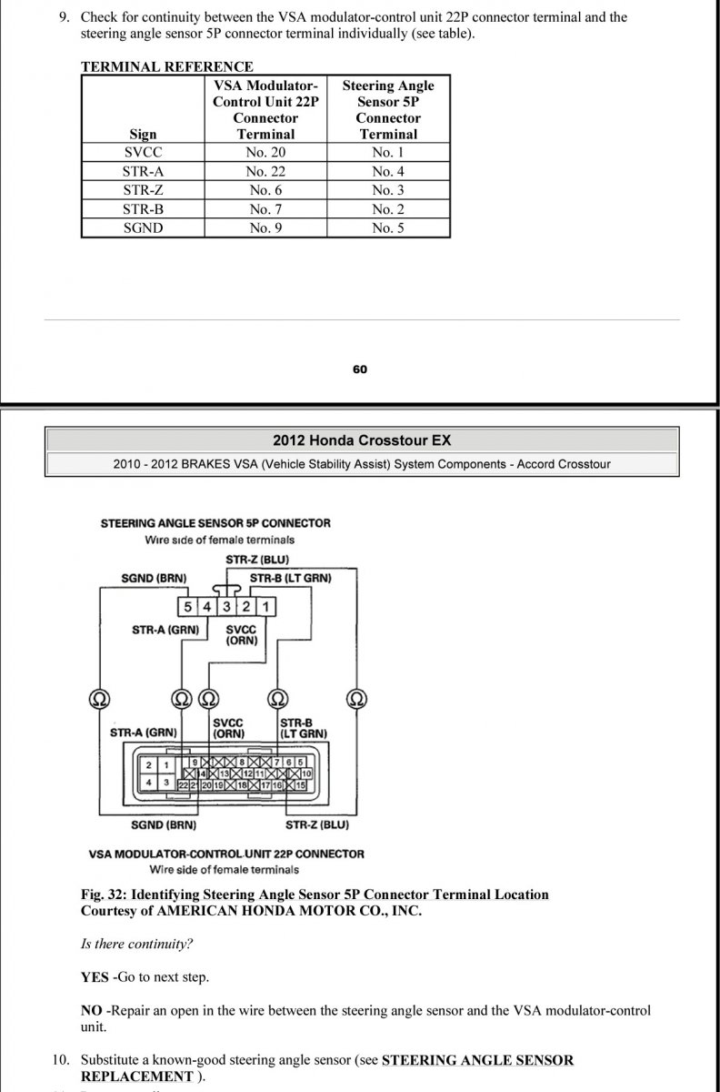

    замкнули на OBD 4+9 да ошибка 66 , а что значит на то что горит на табло? Посмотреть вложение 2220

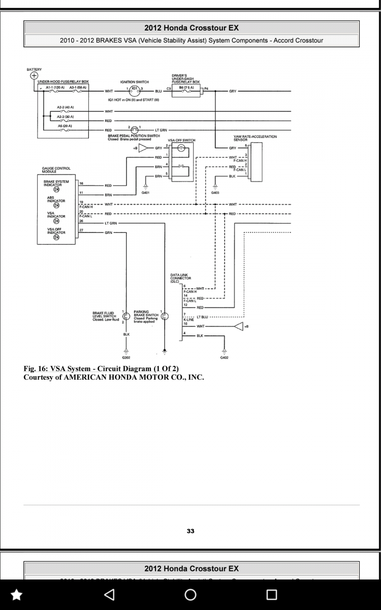

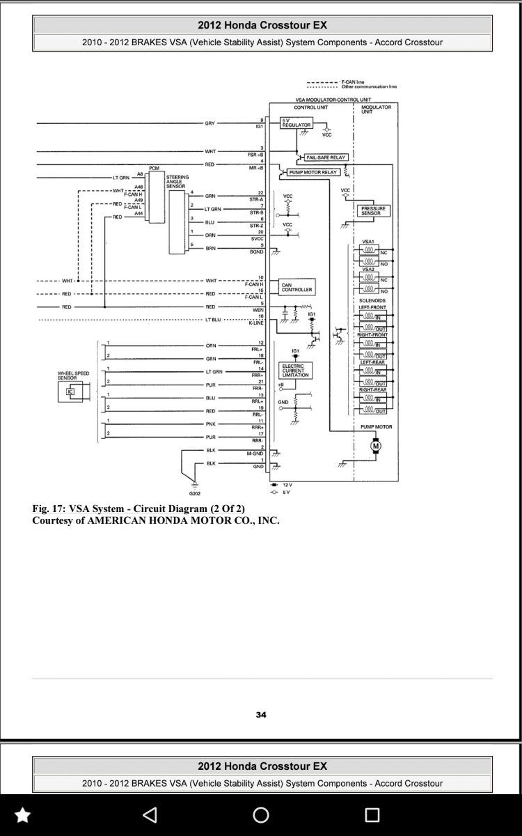

    Screenshot_20190216-165628.png Screenshot_20190216-165647.png Musya, я вам выше писал с ссылками на ремонт с Драйва. Возможно что где-то проблема с пайкой, то есть при нагреве пропадает контакт. Надо разбирать, смотреть под лупой дорожки и пропаивать. Схемы такой в мануалах не будет 100%. Есть принципиальная, на которой видно что датчик давления имеет свое отдельное питание 5В. Проверять на него плюс и землю, возможно там проблема. Схему прилагаю.
