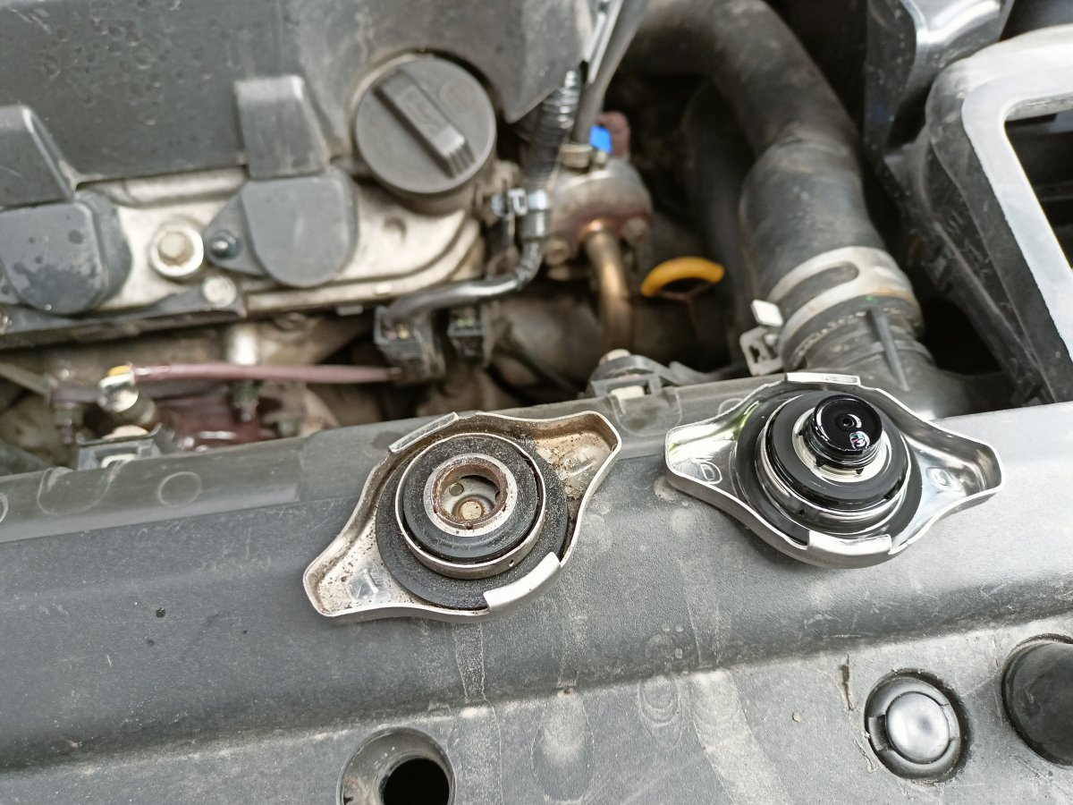

Крышка радиатора или паровоздушный клапан это, наверное, еще одна из болячек возрастного кросса. Со временем рассыхается пластик клапана и он трескается. У меня тож отвалилась нижняя часть пробки и непонятно было: кипит после остановки и иногда на холостых с кондеем, на ходу норм (температуру показывает при этом нормальную). После замены все гуд, если найду старую пробку, то сфоткаю с пробкой "здорового человека", выложу тут. IMG20210723082127.jpg

Крышка радиатора или паровоздушный клапан это, наверное, еще одна из болячек возрастного кросса. Со временем рассыхается пластик клапана и он трескается. У меня тож отвалилась нижняя часть пробки и непонятно было: кипит после остановки и иногда на холостых с кондеем, на ходу норм (температуру показывает при этом нормальную). После замены все гуд, если найду старую пробку, то сфоткаю с пробкой "здорового человека", выложу тут.Посмотреть вложение 3537
Кстати я об этом сразу подумал. Проверил все норм с крышкой.
