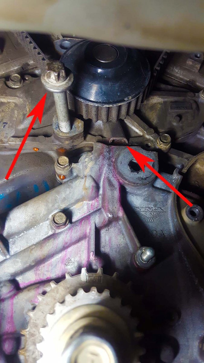

Болт вырвали резьбу с опоры двигателя из блока. Вместо того, чтобы разобрать, перерезать резьбу в блоке, пошли более легким путем. Взяли дюймовый болт с чуть большим диаметром резьбы и вкрутили, даже не помазав фиксатором резьбы. Болт естественно не затягивали, так как страшно было сорвать резьбу совсем. На задней голове распредвал на 1 зум проеб.... и поставили позже нормы. Ролики не оригинал с подшипниками Койя, а аналог, который затарахтел через 40 тысяч пробега. Попма китайщина, побежала. Нижнюю крышку поставили прямо на торчащие болты из поддона. Сорвали резьбу и захрнеачили туда болты на 8 мм. Но поставили длиннее и они торчали из блока сверху. Пластиковую крышку прямо на болт и притягивали. В результате там дыра с палец продавлена осталась. Болтов не хватает, пластиковые каналы откручены и болтались. Я в шоке от такого отношения со стороны сервисов. Руки надо отрубать к едрене фене за такое.

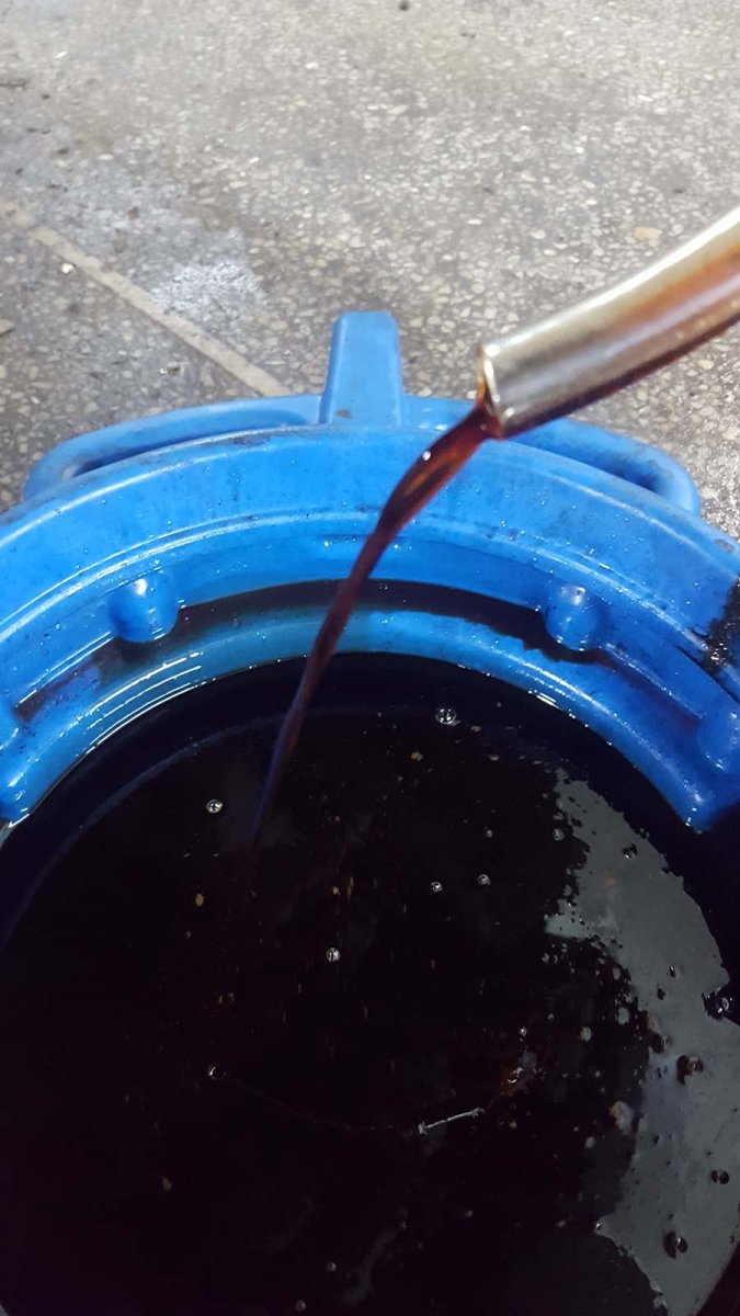

В общем как он мне рассказал как ему в коробке масло меняли. Я еще удивился, у него в коробке масла два уровня нафиг. Оказывается масло можно менять следующим образом:
Откручиваем левое переднее колесо. Там сбоку на коробке есть пробочка. Ее откручивают и сливают масло. Закручивают, откручивают заливную пробку сверху и канистру с маслом заливают 4 литра. Это называется частичная замена масла. :)))))))
Но почему то этот долбое.... не подумал, что в банке новой 4 литра, которые он заливает, а вот сливается через боковую пробку только малая часть масла с корпуса коробки, даже не 3 литра, а гораздо меньше. В общем пришлось срочно ему искать две банки масла, я поднял машину на подъемнике и поменял его масло полностью, все слил, включая и в гидротрансформаторе с каналами. Сейчас у него масло чистенькое в коробке. А слил жижу какую то непонятного цвета. Вот такая замена масла ему делалась. Ребята надо пизд.... таких сервисменов. Это же ваши деньги, которые вы зарабатываете собственным горбом. А взяли с него денег как буд то там все оригинал поставили. :-((((((((

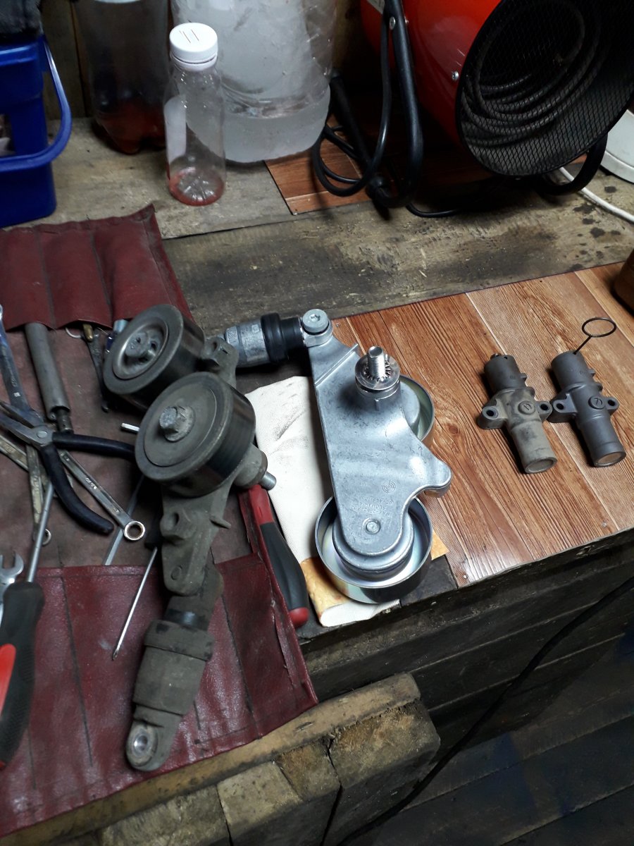

А натяжной генератора никто не знает, там подшипник отдельно меняется на КОYO? Или только оригинал ролик целиком?
Один можно заменить, а вот второй, аналогов так и не нашли, поэтому меняем натяжитель целиком с роликами INA (аналогичный идет в оригинале) https://www.drive2.ru/l/538543270259590410/
Хотя, у тебе же там ремень только на генератор..., тогда хз.

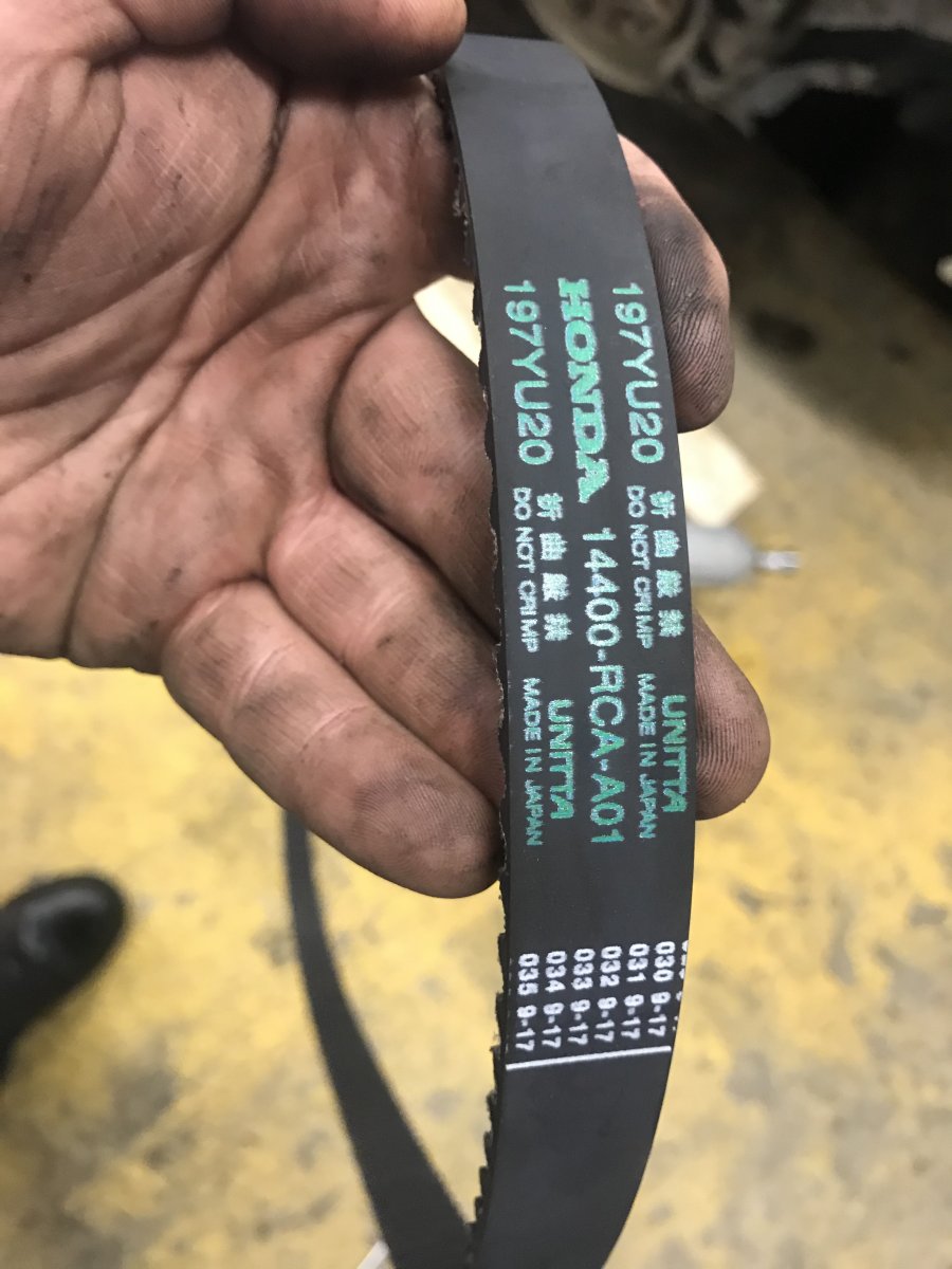

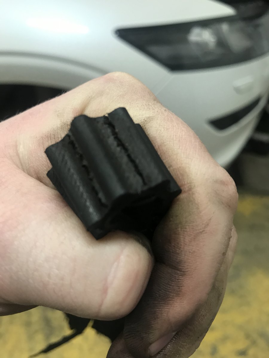

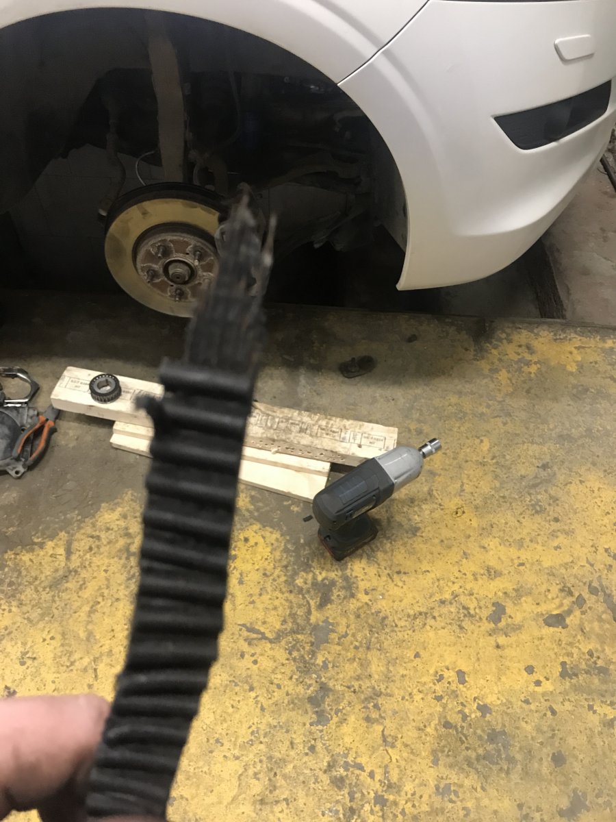

Покупал оригинальный ремень, не проехал и 10 тыс , ремень лопнул
Хреново, надеюсь без серьезных последствий для двигателя.
Я в августе менял приводной ремень генератора и ГУР, тоже ставил оригинал, вчера при осмотре увидел, что ремень проехавший не более 12 т.км, уже покрылся трещинами..., вот такое г... продают.
Загнуло 2 впускных клапана на 6 ом цилиндре((, запчастей на 20 тыс , сегодня всё поставил, вроде пока норм. Но есть сомнения по поводу нового ремня, по моему он староват(.Свечи зажигания тоже пришли бракованные.

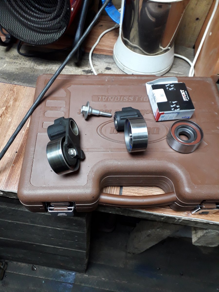

Если у вас натяжитель аналогичный как на Пилоте дорестайл, то верхний найти можно внешний диаметр 47 мм, по нижнему информацию нашел. Изготавливается во франции, есть номер и изготовитель, но найти его невозможно. Но найден другой вариант. Искать два подшипника с внешним диаметром 50 мм, толщина 14 мм. Точить втулку во внутреннюю обойму с внутренним диаметром 12,5 мм, под болт и два подшипника натягивать на втулку, потом оба подшипника в ролик. Размеры выкладывались на пилот клубе.
нет там на рестайле один ролик, заказал уже оригинал

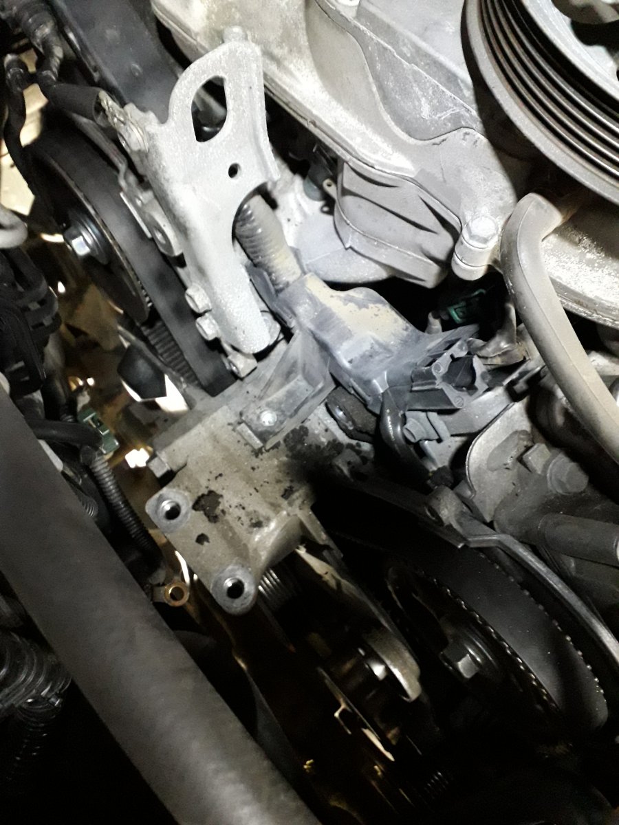

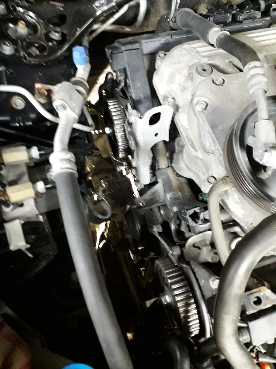

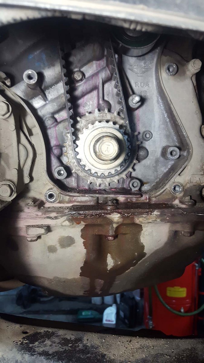

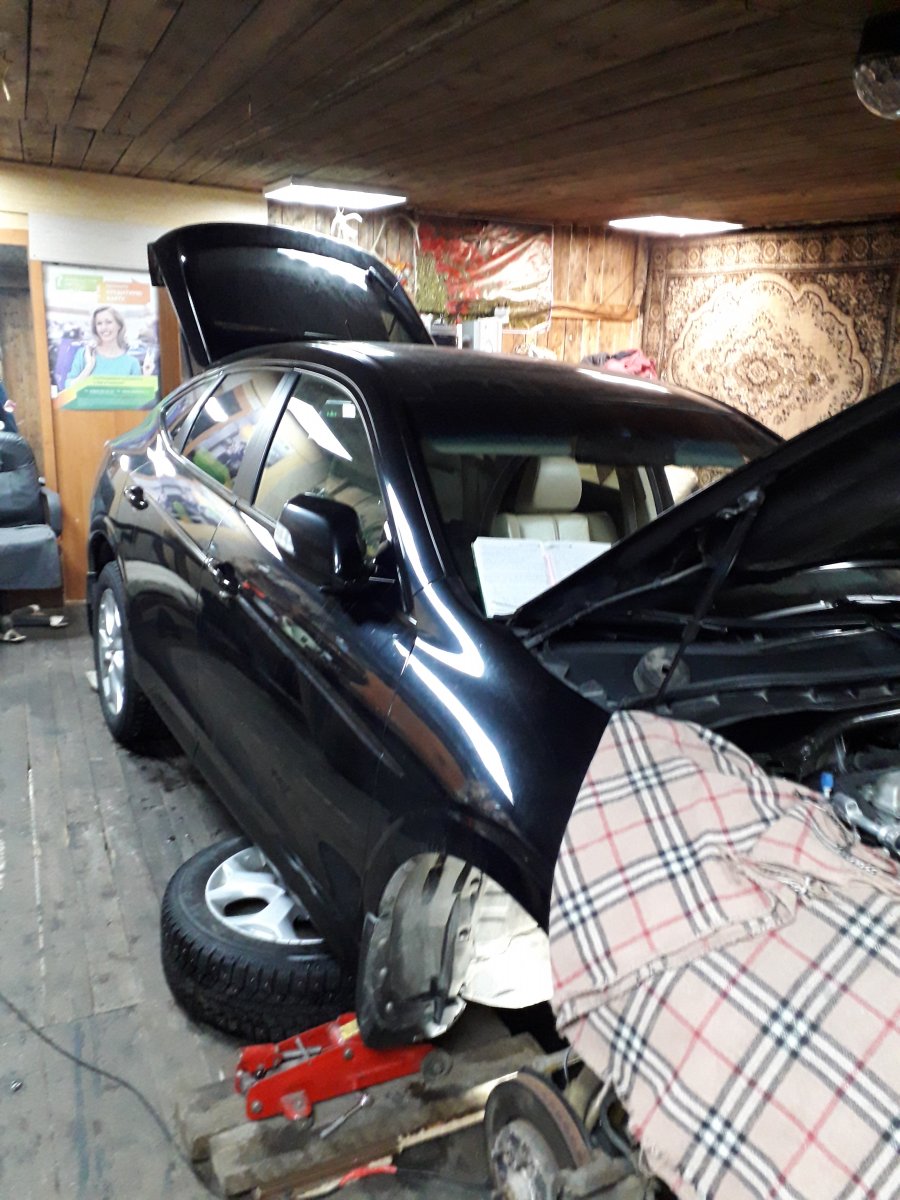

Всем Привет! Поменял ремень). Все палучилось). Форум и видяхи помогли. Делайте своими руками и всё будет "Пучком". А сервизы у который нет ключей, мимо проходите. Гайку на валу открутил, отвертку вставил в маховик. И труба 1.5 метра. Оп и всё открутилось. Собрал. Доволен)).

Подскажите пожалуйста как определить дату выпуска ремня?

Никак не определите. Даже если и были какие надписи на ремне, то краска стирается на роликах, так как они катаюся по обратной стороне ремня. Плюс еще и помпа.

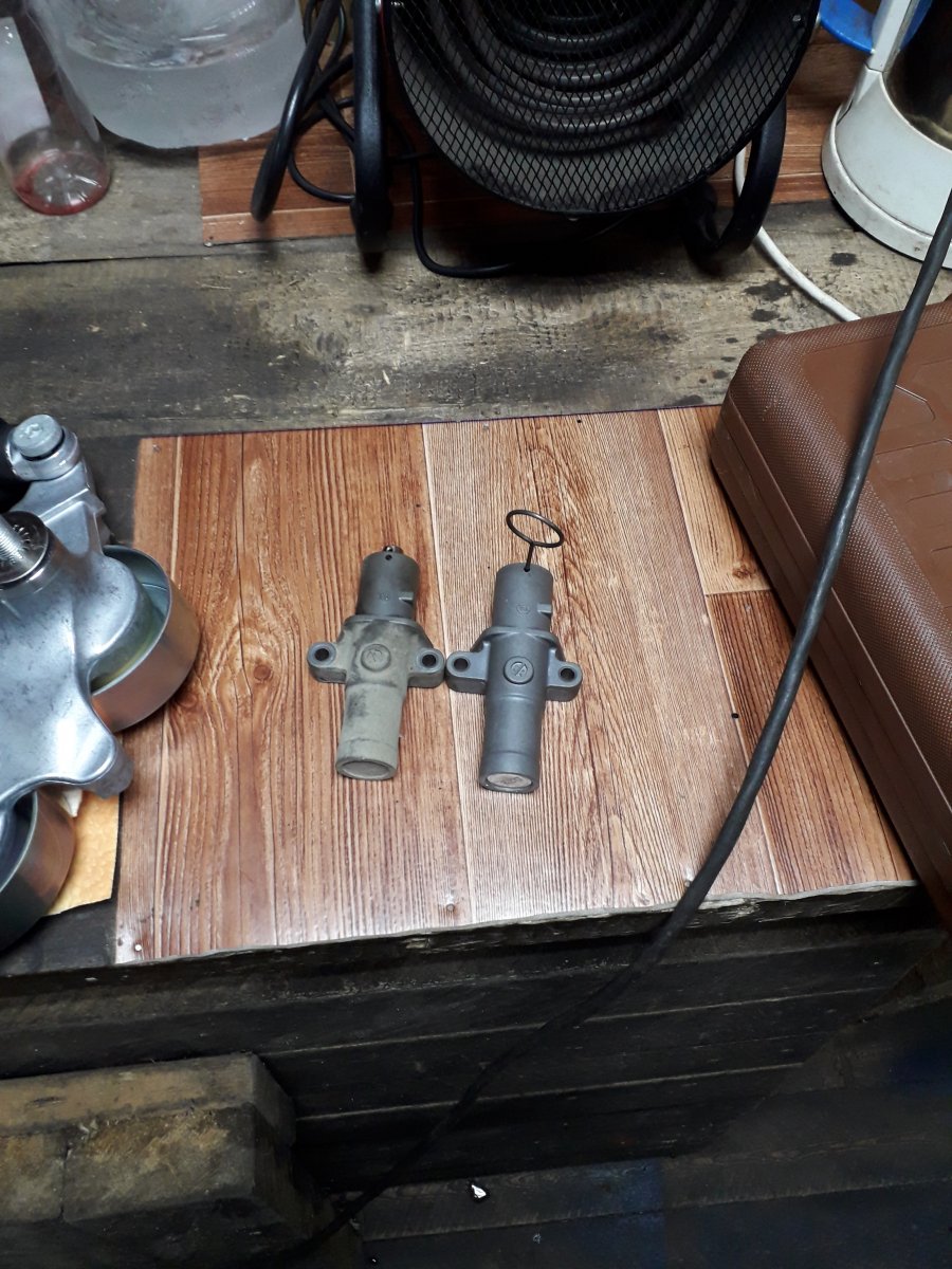

1. Перед установкой натяжитель проверяли? Он полностью масло закачивает в себя из корпуса? А то некоторые не могут нормально удержать ремень из-за шарика, который перекрывает обратный ход масла. И как следствие потом обрыв ремня.
2. Нижний болт опоры двигателя нормально закрутился? Глубина резьбы всего 20-23 миллиметра, его вытягивает. Попытка нарезать резьбу не снимая помпы на 12 мм. , приводит к тому, что при вытягивании болта начинает тянуть низ помпы и начинает идти утечка ОЖ. Как вариант я рекомендую досверливать блок до глубины 30-35 мм и вворачивать стальной ввертыш с резьбой М14х1,5 мм. На форуме пилотов в теме по замене ремня ГРМ я сделал дополнение по этой теме, так как это оказывается у многих проблема всплывает. Даже дилеры "грешат" иногда, срывая резьбу и просто тупо на фиксатор резьбы садят этот болт.

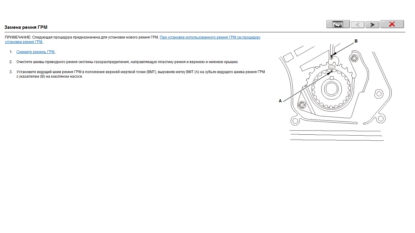

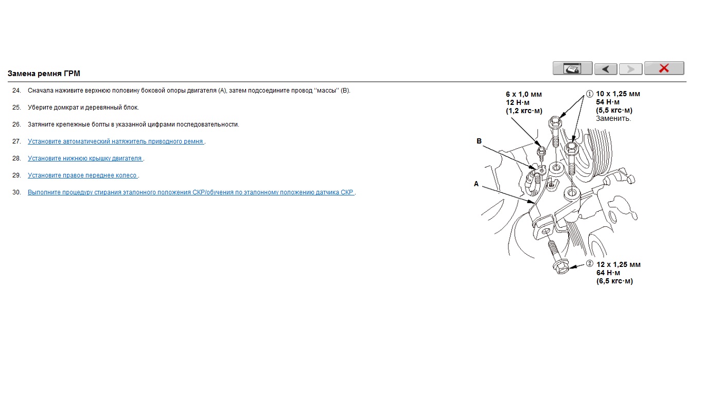

По русски написан не спорю и даже скорей всего для российских дилеров, по шагово и с картинками!
А теперь ещё раз по русски: внимание изначальная проблема в замене ремня

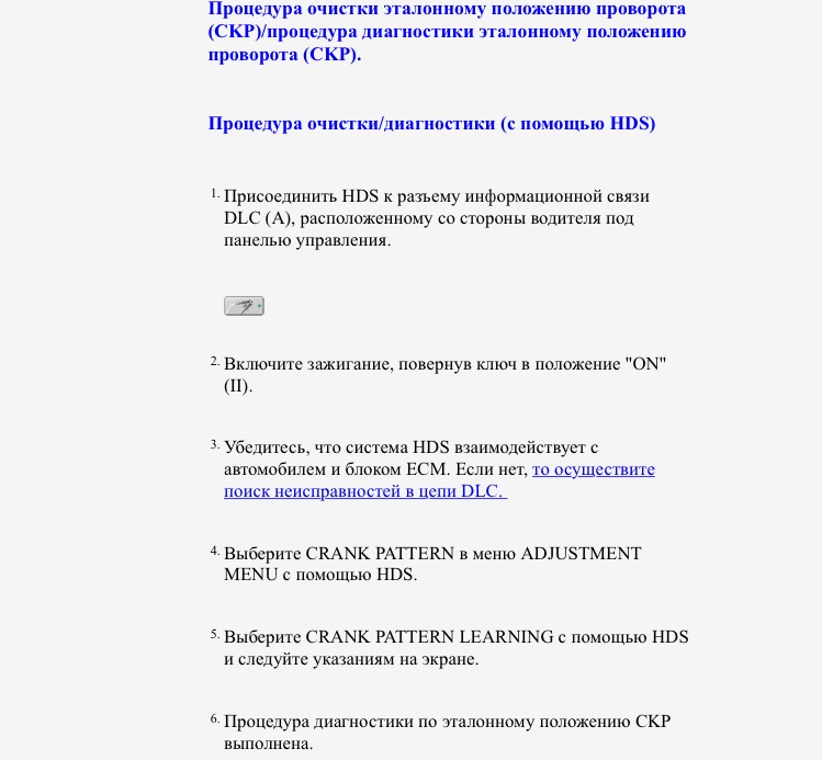

Как? Как с помощью HDS выставить метки грм? Все метки находятся на двигателе! Значит HDS тут не причём.

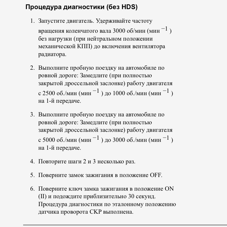

Я не знаю что нужно снять при замене ремня чтобы сбить настройки скр, но даже если это произошло, то опять можно обойтись без HDS.
Нажав на ссылочку 30 на последней картинке мы перейдём в обучение скр. И там также четко написано:Посмотреть вложение 1165
Читаем до конца и там вуаля!
А откуда это на русском языке?
там ещё много картинок и вот последняя
30 пункт наверное написан не по русски и не для русских?
И это на русском. Как мануал получается
Это сервисные бюллетени для наших дилеров. Хранятся в облачных пространствах. Доступ к ним вы вряд-ли получите.

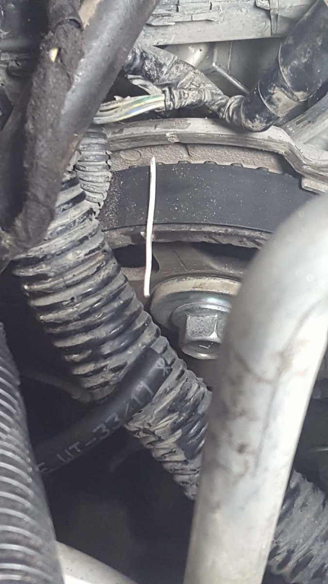

Затарахтел гидронатяжитель ремня ГРМ, подскажите для его замены надо ли все разбирать? или достаточно скинуть кожухи, зафиксировать ремень и заменить натяжитель. Ремень ГРМ менять еще рано, 40 тыщ назад менял
Все, не все, но работы тоже прилично. Снять агрегатный ремень, открутить натяжитель, иначе крышка не снимется, снять передний шкив. Потом крышки. Желательно мотор выставить на метки, чтобы проконтроливать спрыгнет или нет ремень с зубца. Потом сверху на шестернях фиксируете ремень пластиковыми стяжками. Откручиваете один болт с натяжителя и мотор буквально чуть чуть поворачиваете против часовой стрелки, чтобы правую сторону ремня снять натяг, чтобы ремень не спрыгнул с зубцов внизу. Откручиваете натяжитель окончательно, ставите новый. Новый желательно сразу проверить перед установкой!!! Вытащить чеку, держа его штоком вверх. Потом попробовать его рукой об стол надавить. Если не давится, то в тисках потихоньку его сжимаем и чеку обратно. Ставим его на двигатель, выдергиваем чеку, кусачками раскусываем стяжки, проворачиваем мотор пару раз за коленвал и перепроверяем метки. Если все нормально, то собираем все обратно. Как все будет стоять на месте, завариваем чайку, пьем и после смело заводим мотор с чувством удовлетворения. :)
