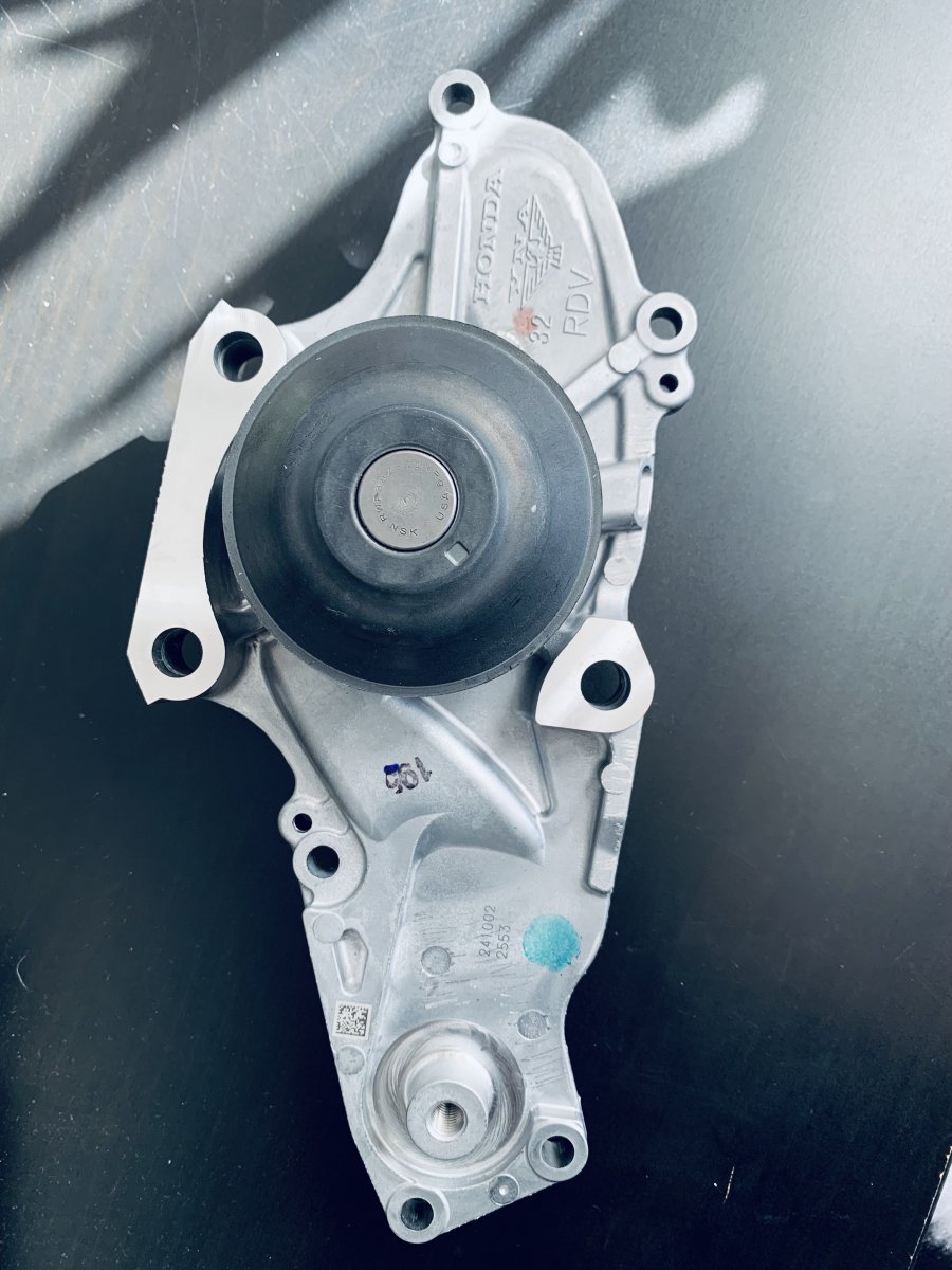

Купил оригинальную помпу за 12 700 руб. На ЗетЗапе нашел один из бюджетных вариантов. Мне там ребята сообщили, что у нее будет другой номер, но она 100% оригинал и идет как замена. В итоге курьер привез помпу, пробил по номеру (19200RDVJ01), на ЗетЗапе она везде стоит дешевле на 3-4 тысячи. Вот такое наеб@лово. То есть, по сути, одну и ту же запчасть продают под разными номерами за разные деньги.
19200R70A11 — 12 700 руб.
19200RDVJ01 — 9 786 руб. на данный момент.

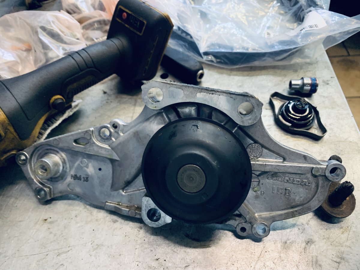

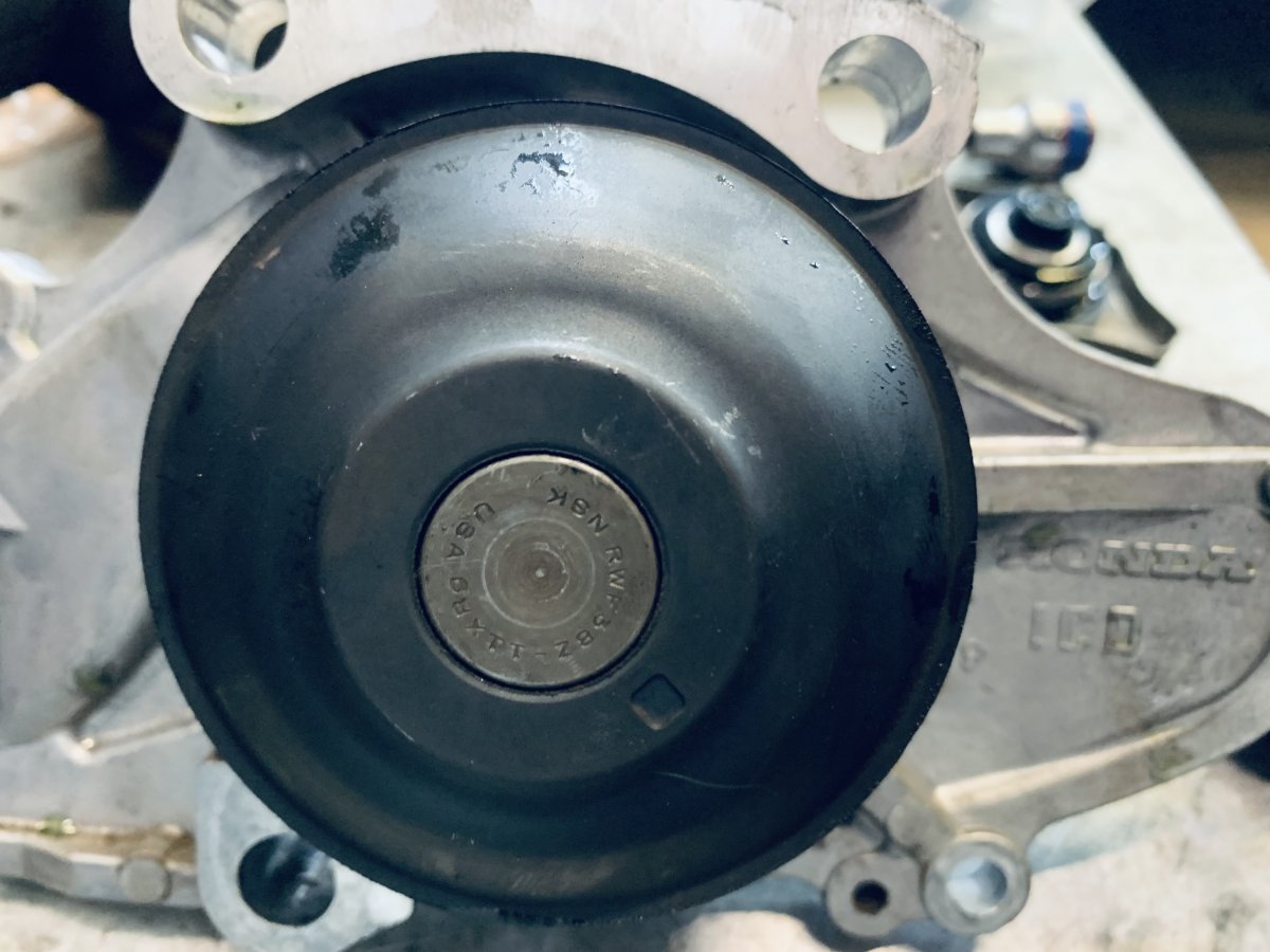

Меняю помпу. Пробег 266 тыс. км. Помпа без люфтов, живая. Еще поездила бы.
Ремень живой, из роликов, обводной немного шумит и люфтит, натяжной норм.
проблема не в подшипнике, а в уплотнении вала. Там торцовое уплотнение уже может быть стерто.
