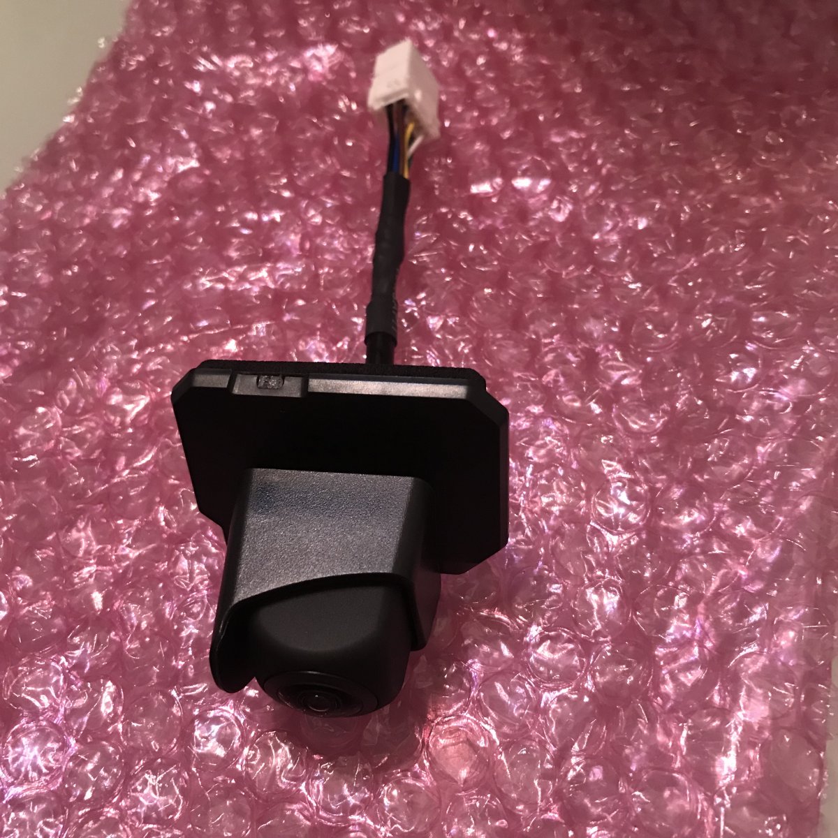

Ура, пришла камера и Америки. 2 месяца и 25₽.

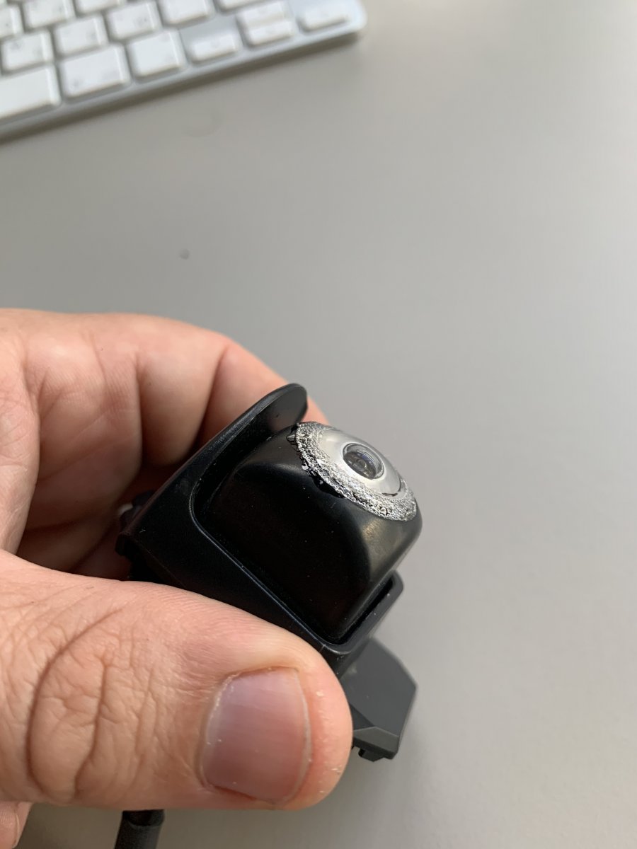

Коллеги, привет!
Честно удивлен, что за столько времени никто не разобрался как избавиться от мути в камере, кроме как заменить ...
Стал владельцем крокодила пару месяцев назад. С самого начала камера была мутной.
Летом не напрягало, а сейчас к осени и дождям стало совсем не видно.
Начитался ветки форума кто как колхозит и полез к себе.
1. На 5-ой двери снял перемычку обшивки между двумя стеклами.
2. Затем боковую обшивку 5-ой двери приотжал
3. Открутил два болта на ручке открывания багажника
4. Снял нижнюю обшивку двери
5. Отсоединил клему камеры
6. Отжал два зажима камеры и вытолкнул ее наружу.
Стоит отметить все делал по инструкции на какой-то из страниц этой темы, все на клипсах (кроме двух болтов) - отстегивается с усилием, но все четко.
Далее по совету некоторых коллег, отсюдаже - пошел домой и начал феном нагревать колечко вокруг лизы камеры, чтобы поддеть ножом его и отрывать.Короче сделал как тут писали все нагрел, поддел и отломил кусок и о чудо - заметил, что это колечко не на клее, а на этом оторванном кусочке есть резьба.
В итоге надавил на колечко и линзу и о чудо, оно начало крутиться - затем и вовсе отвернулось (против часовой стрелки крутить черное колечко).
Выкрутилось, снялась линза, колечко. Все почистил и собрал в обратном порядке.
Пришлось добавить прозрачного герметика на место оторванного кольца, чтобы все сидело плотно.
Как итог- теперь все чисто и отлично работает.
З.Ы. расстроился, что сломал это колечко вокруг линзы. Герметиком конечно сделал, но прозрачный клей Момент Кристал, в процессе высыхания почему-то запузырился, хоть и лег ровно и аккуратно. Как поставил на машину - отличия от оригинала не заметил. Надеюсь следующий клубни уже не будут колхозить и сделают все по красоте ))

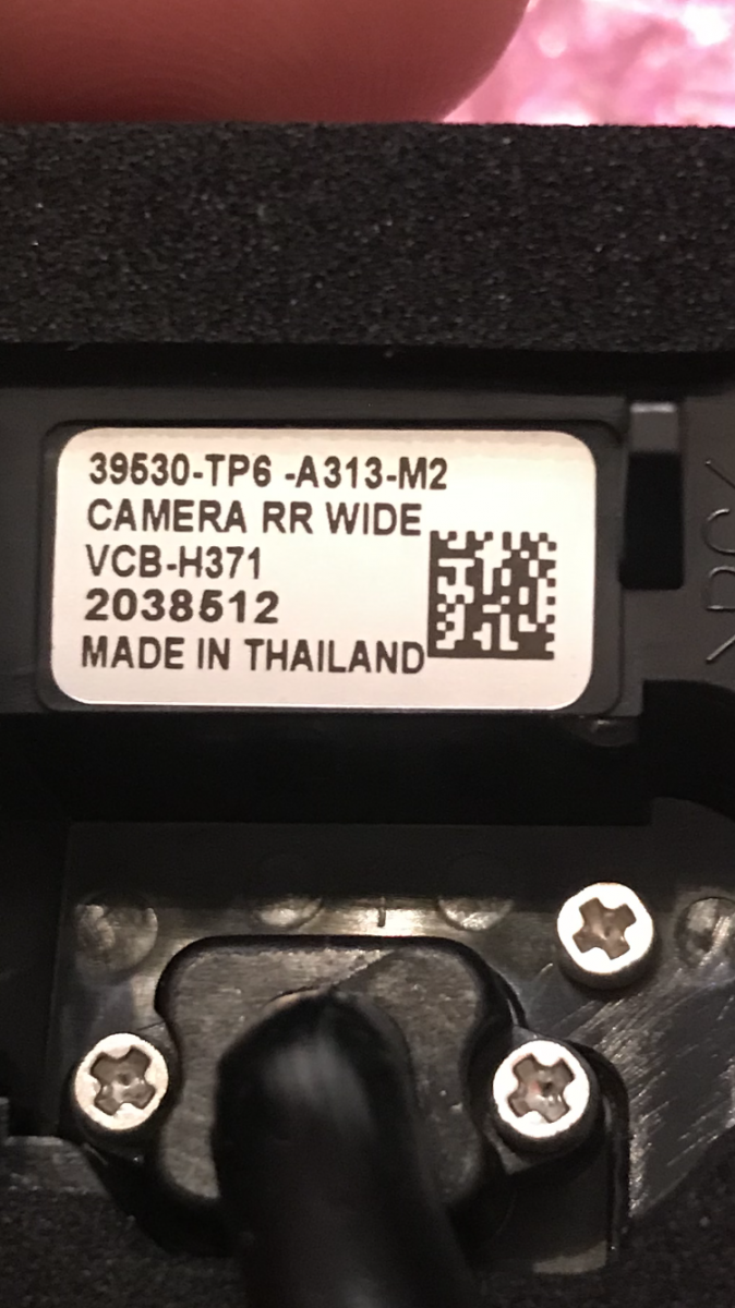

Всем привет. Кто снимал камеру подскажите, сама камера из корпуса вынимается как то? На просторах интернета есть такие камеры, очень похожи на наши и стоит не дорого. Сзади есть несколько контактов куда дальше конектится провод с родной фишкой.

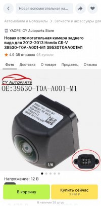

Смотри, что есть на AliExpress! Новая вспомогательная камера заднего вида для 2012-2013 Honda CR-V 39530-T0A-A001-M1 39530T0AA001M1 за 3 644 ₽ - уже со скидкой -17%
Рест 2014 2.4 камера заднего хода показывает серым .На Али есть наша камера говорят подходит .хочу поменять.

А есть тут те, кто аналог поставил? Есть ли вообще эти аналоги?
Что-то жестко сейчас эти камеры стоят. От 40 до 200 тыс. Бред какой-то.

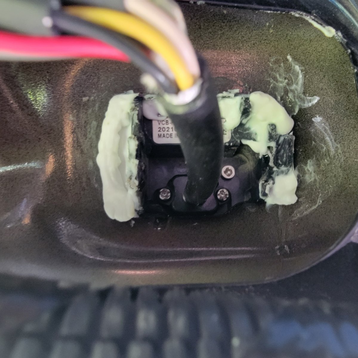

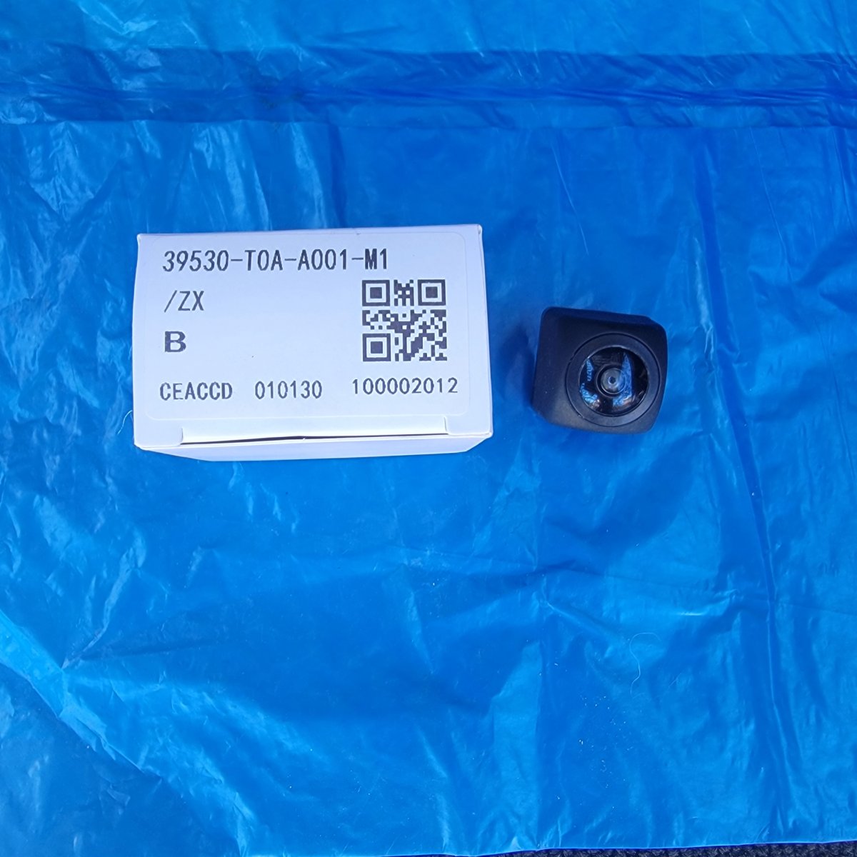

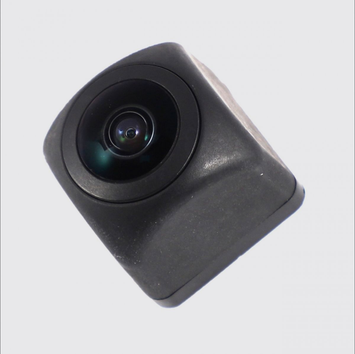

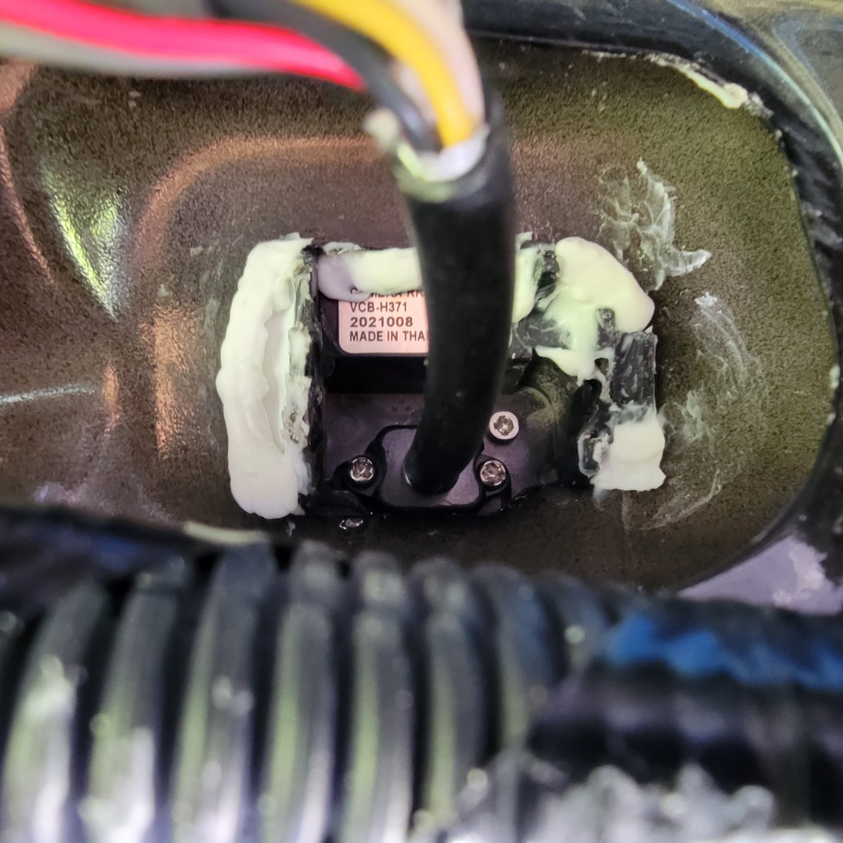

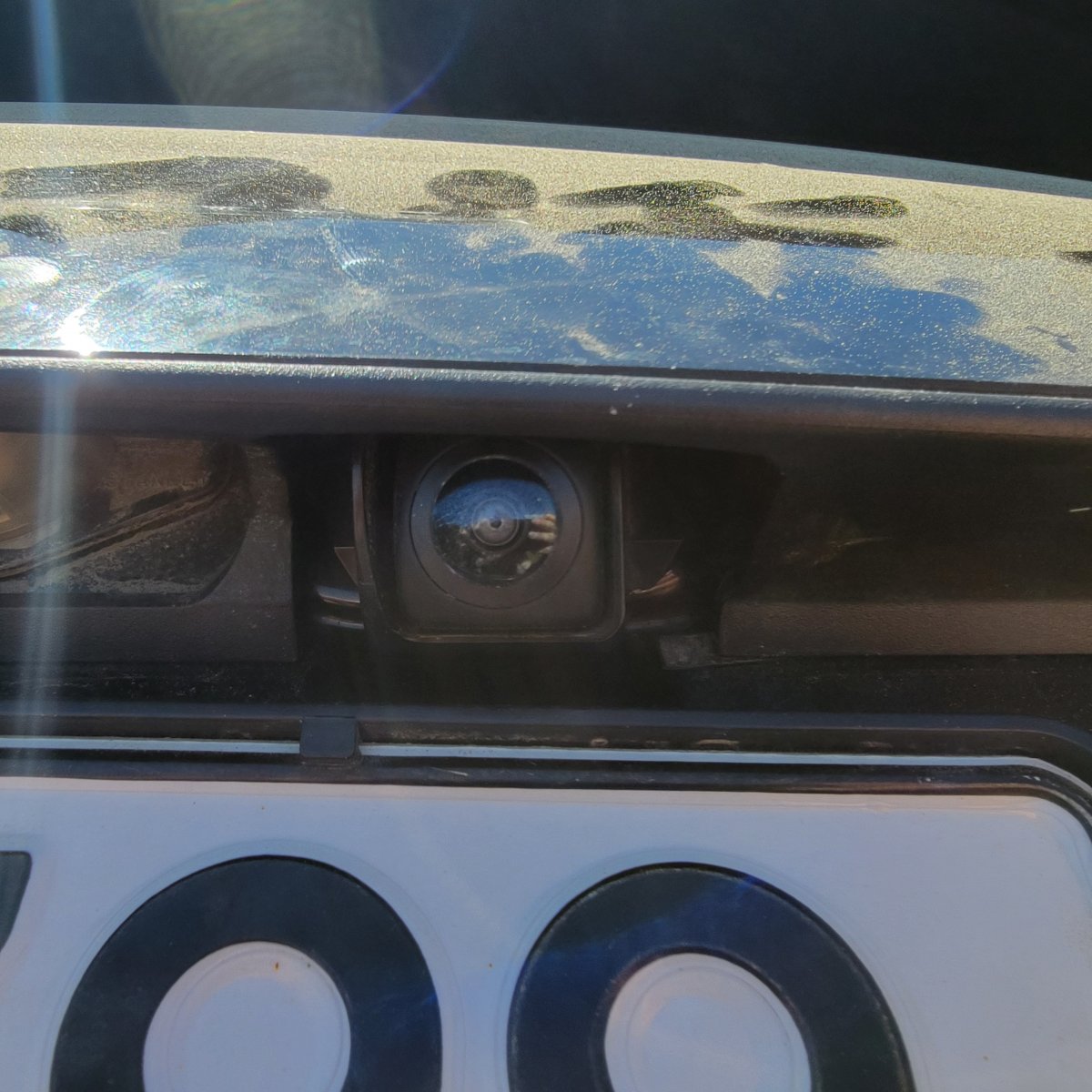

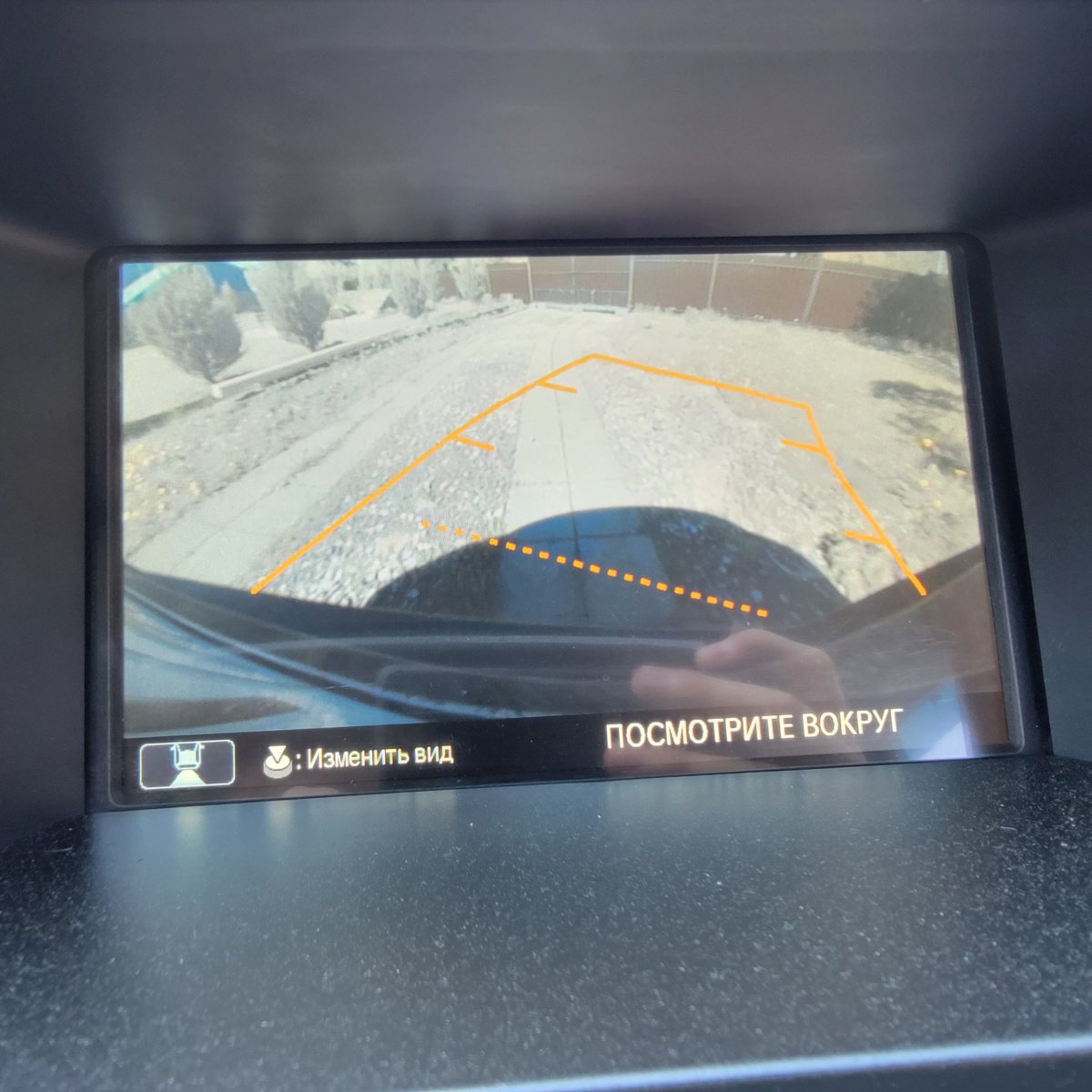

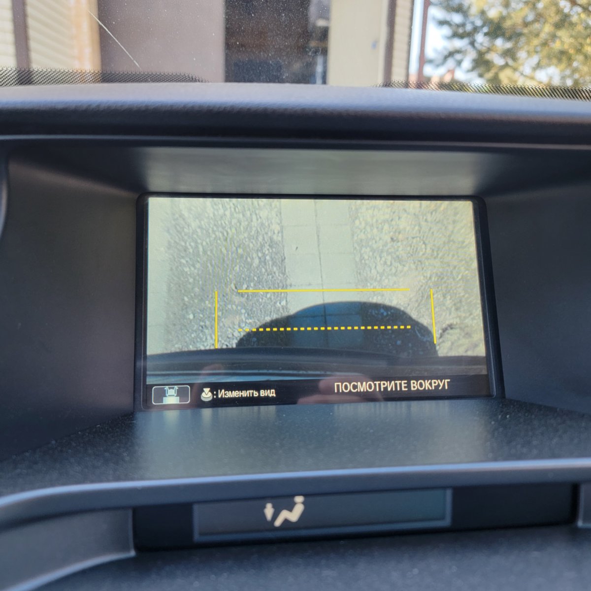

Добрый день! Да, только вчера поставил аналог с али. Все работает на кроссе 2014 рестайлинг 2,4.
Встает в штатное место. На фото селиконил, так как отломал крепление, когда демонтировал оригинал. Подключается кабелем от оригинала. Режимы работают. Качество видео, на мой взгляд четче.

Всем доброго дня!
Поставил камеру с Али, сломанное крепление доработал мебельным уголком с саморезом, дополнительно промазал монтажным клеем (был под рукой). Уголок, который крепит стенку кухонного шкафа к корпусу, саморез в нем под 45 градусов, в обломанной креплении просверлил дырку также под углом. Вообщем фантазию и смекалку в помощь!)
Камера показывает лучше штатной, особенно ночью.
Съем обшивки крышки багажника не удалось сделать без оторванных клипс и креплений, но обратно все встало нормально.
