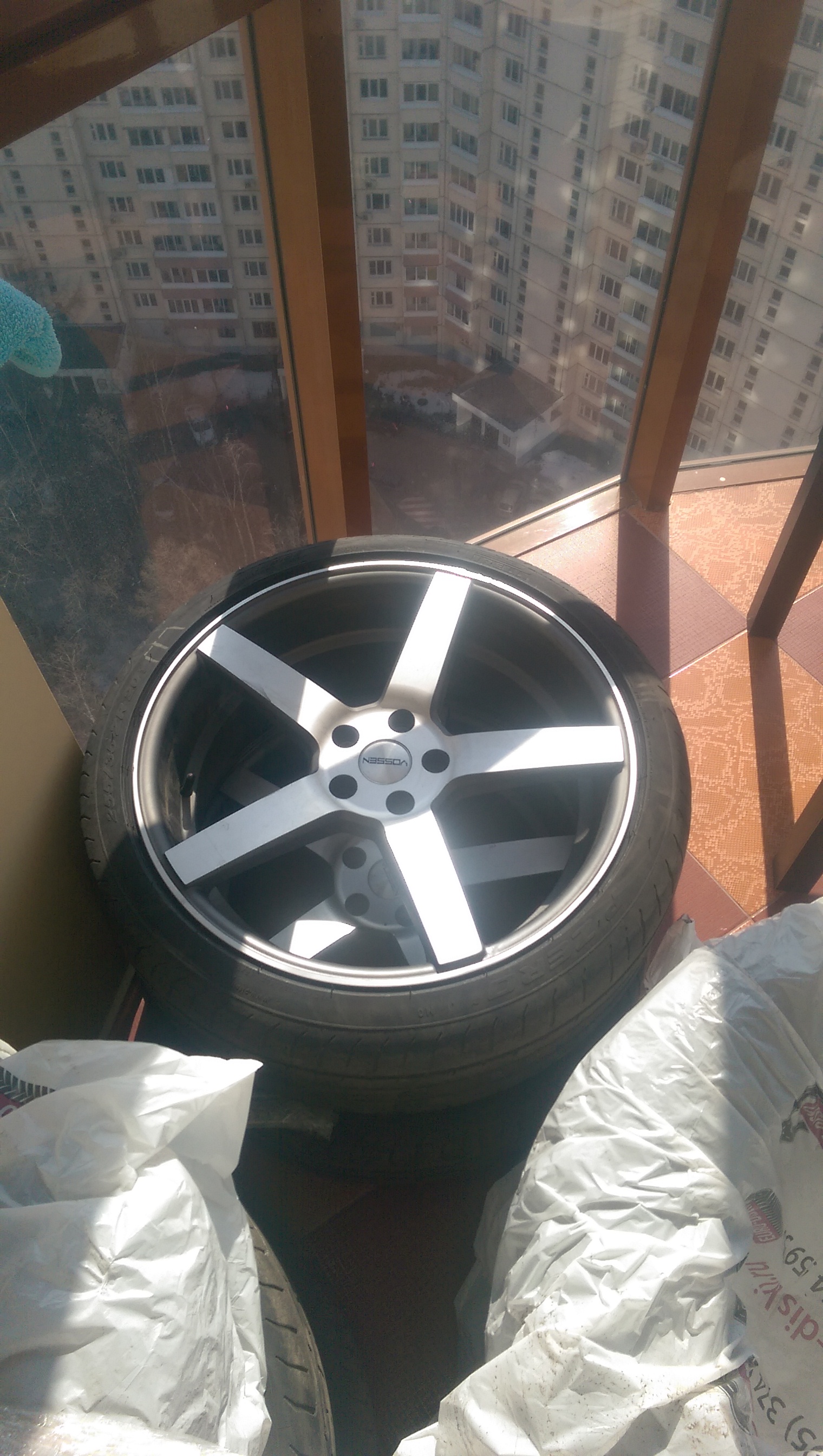

Уважаемые, нужен совет по дискам. Как-то не задумывался о замене, но тут прилетели диски вместе с резиной нахаляву.
Короч двадцатки уже лежат на балконе, глаз радуют )))
Диски 20" с вылетом 8,5, резина 255/35, какие проблемы могут возникнуть с установкой и появится ли колея на руле?

Хочется поправить - 8.5 это ширина диска , а вот вылет посмотрите с внутренней стороны , там должно быть примерно так : ЕТ+ 45
Если вылет дисков ЕТ варьируется от + 45 до +55 , то должно быть всё ГУД:thumbsup:
А что за вылет такой загадочный 8,5? С шириной диска наверное спутали. Давайте настоящий вылет, тогда прикинуть можно будет. 255/35/20 по сравнению со штатной - потеряете 20мм в клиренсе.
Не забывайте что на вынос диска не только вылет влияет, но и его ширина...
Да, и еще, у вас 2.4, чтобы крутить такие лапти расход заметно подскочит, да и в динамике потеряете..
ЕТ 38, прошу простить за безграмотность в данном вопросе )))
Мне кажется эта цифра 38 не подходит для кросса ... Обуть вы эти колёса конечно сможете , но они будут торчать по бокам , то есть выходить за боковую проэкцию кузова и будут кидать всю пыль , грязь и воду на себя (на бока) . А вид будет интересный , я пробовал ездить с ЕТ+40 ... Летом ещё нормально , а как только лужици появляются , то фффсё машина постоянно грязная .

Вообщем считаем:
1 дюйм = 2.54 см
Стоковые диски - 7"х2.54=17.78см
Ваши диски - 8.5"х2.54=21.59см
Разница - 3.81 см / 2 = 1.9 см Ваш диск прибавит в вылете, плюс вылет нового диска ET38, у штатного ETt55, разница 1.7см. 1.9+1.7=3.6см На столько вылезет наружу Ваше новое колесо относительно штатного... Думаю шоркать ничего не будет, так как клиренс уменьшится на 20мм, а арки у Кросса огромные. Ну если только полный багажник кирпичей возить не будете, тогда есть риск разбить арки.

Как минимум нужны 8" для 245мм, а лучше 8.5"

получается что минусов много, а плюс только в виде машины?
Ухудшается колейность, динамика, расход, чаще мыть..

Также ухудшится комфорт, будет довольно жестковато с 35-м профилем. Руль станет трудней крутить из-за ширины. Не знаю как они по массе, вы бы их взвесили и сравнили с теми что сейчас у вас стоят. Если тяжелей по весу, то тоже минус.
Из плюсов, эстетика, управляемость.. Вы бы взяли и попробовали на них покататься, потом бы тут нам изложили бы свои мысли. Колеса то в сборе у вас, уже полдела сделано)
