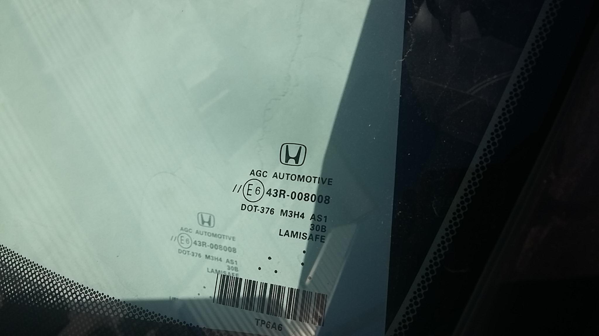

вот стекло AGC менял в ноябре по Каско в самом AGC (в Ижевске)
никаких искажений нет...причем они (AGC) сначала мне сказали, мол привезем без значка Хонда, я согласился...когда приехал ставить обнаружил, что привезли со значком...спросил сколько стоит, сказали около 30ти...
Посмотреть вложение 827Посмотреть вложение 827

Это оригинальное стекло! Сделано в США! Оно так и стоит.
