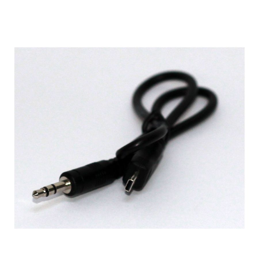

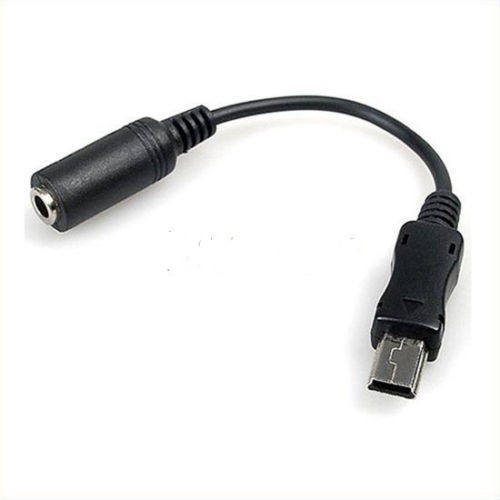

Подскажите пожалуйста, у меня выведены 2 штекера от пред хозяина, возможно у вас тоже так, на антирадар и на регик, проблема в том , что там штекер, а у меня регистратор мини usb, как вы выходили из данной ситуации?
Провод скорее всего нужен
Тоже не проблема

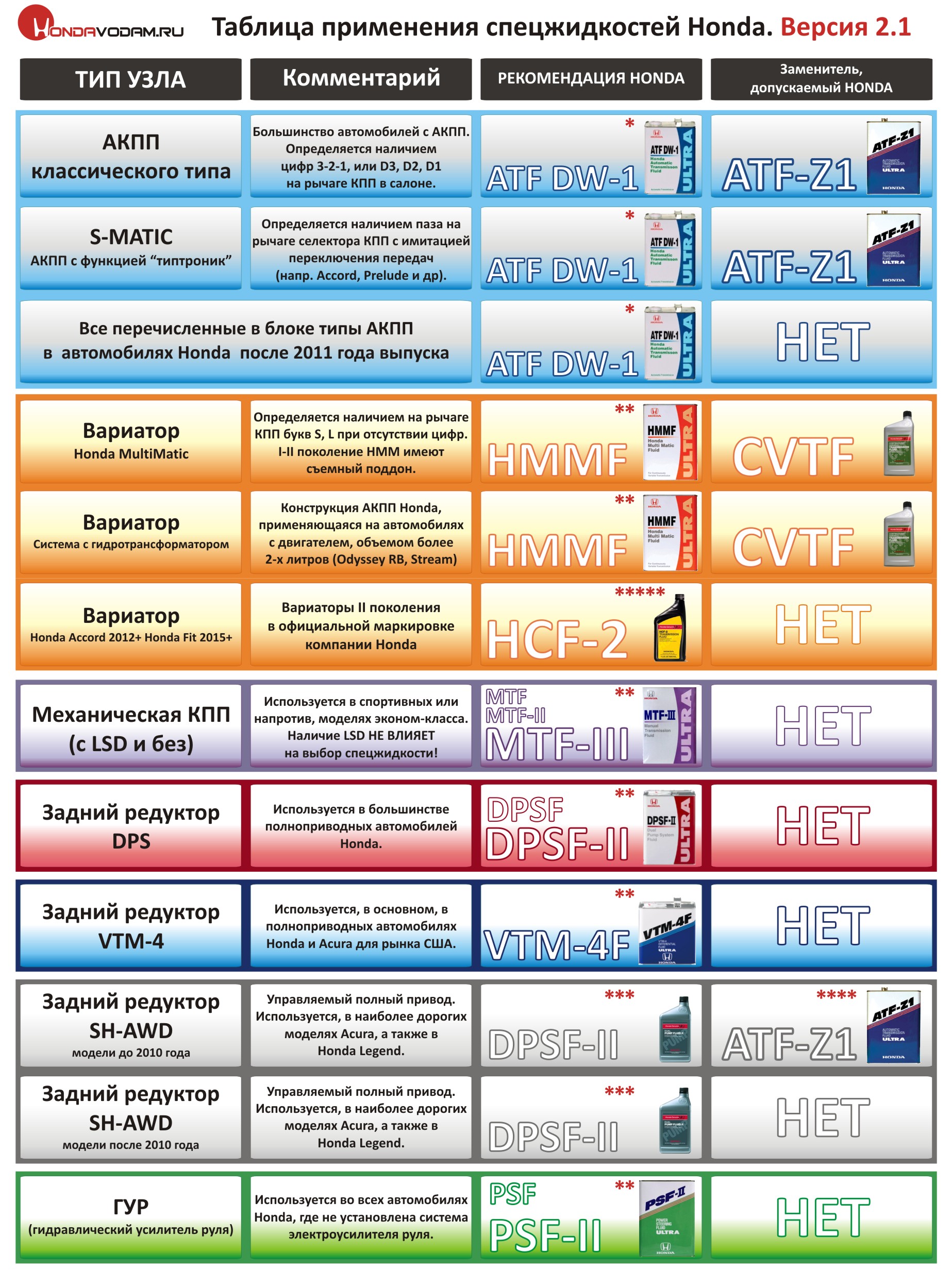

Что делать с остальными? Подскажите пожалуйста, какое масло (название и номер, желательно), куда, сколько и на каком пробеге менять?
В коробку 4 литра, в дифференциал 1 литр, тормозной 1,2 хотя можешь набрать то Хонда кросстур регламенты замены и там все есть с подробным количеством
    960.1 KB · Просмотры: 712
Благодарю! Вот только момент с задним редуктором не совсем ясен, какое всё же выбирать масло?
Оригинал Хонда DPSF-2, но ребята ещё и идемитцу лили, я не пробовал, только оригинал, вообще все жидкости в Хонду идут только свои, экспериментировать не стоит, разве что в двигатель и тормозуху можно залить не Хондовское, все остальное только оригинал.

другие лить не планировал, просто согласно таблице не совсем понятно, там два вида DPSF-II (железо и пластик) есть разница кроме объёма?
Нет, там пластик в таблице, железо это для ГУРа, тебе только DPSF-2, без аналога который.
Для ГУРа другое, если посмотреть выше в таблице... Как я понял брать в пластике. 1л хватит? или лучше брать 2шт. по 1 л.?
для ГУРа PSF-S - 1 л.
для заднего дифа DPS Fluid - 1,4л.
PSFS и DPSF

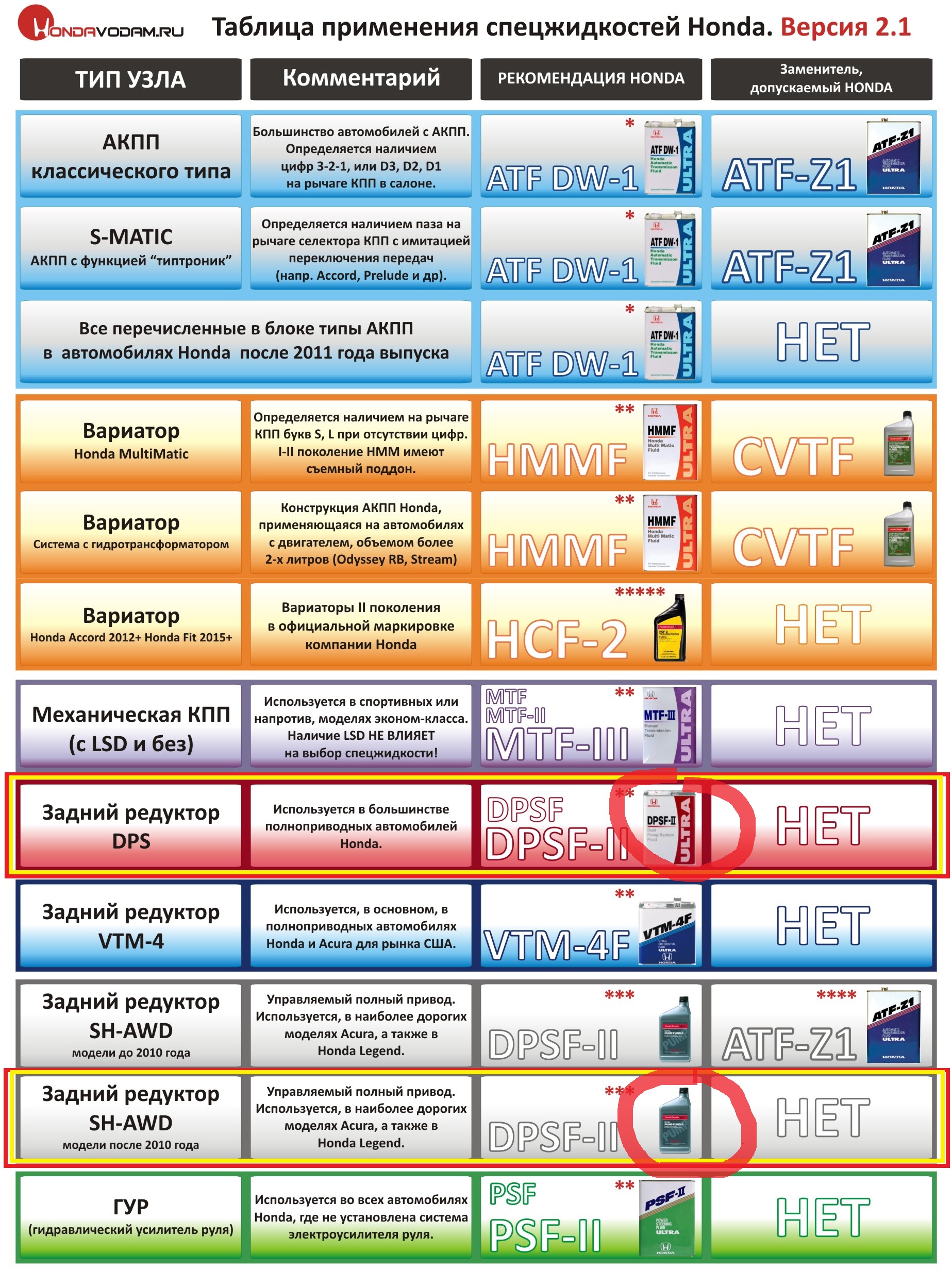

Собственно вопрос разницы между этими? Во вложении...

Масло в раздатку Hypoid gear oil, есть разница 08200-90140 или 082949-990-1HE?
Так же в коробку - 08200-9008 или 082689-990-1HE.
И в задний дифференциал - 08200-9007 или 082939-990-2HE.
Понимаю разница в производителе, разница для данного авто есть?
