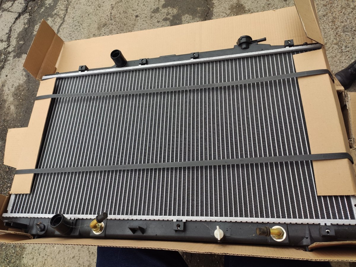

Пришел вот такой радиатор, на бирке написано Accord V6. Менять буду на неделе.
Радиатор поставили. Один в один с нашим под 3,5 литра. Смело можно заказывать. Соответственно и радиаторы от Inspire CP3 с разборок подходят к Crosstour 3,5л., их на Дроме полно.
Внимание, перед заказом необходимо просить фото радиатора, у продавцов встречается пересортица. Смотрим на нижние крепления вентилятора, у нас на одном вентиляторе закладные гайки, а у Accord 2л. и 2,4л. площадки с отверстием на оба вентилятора.

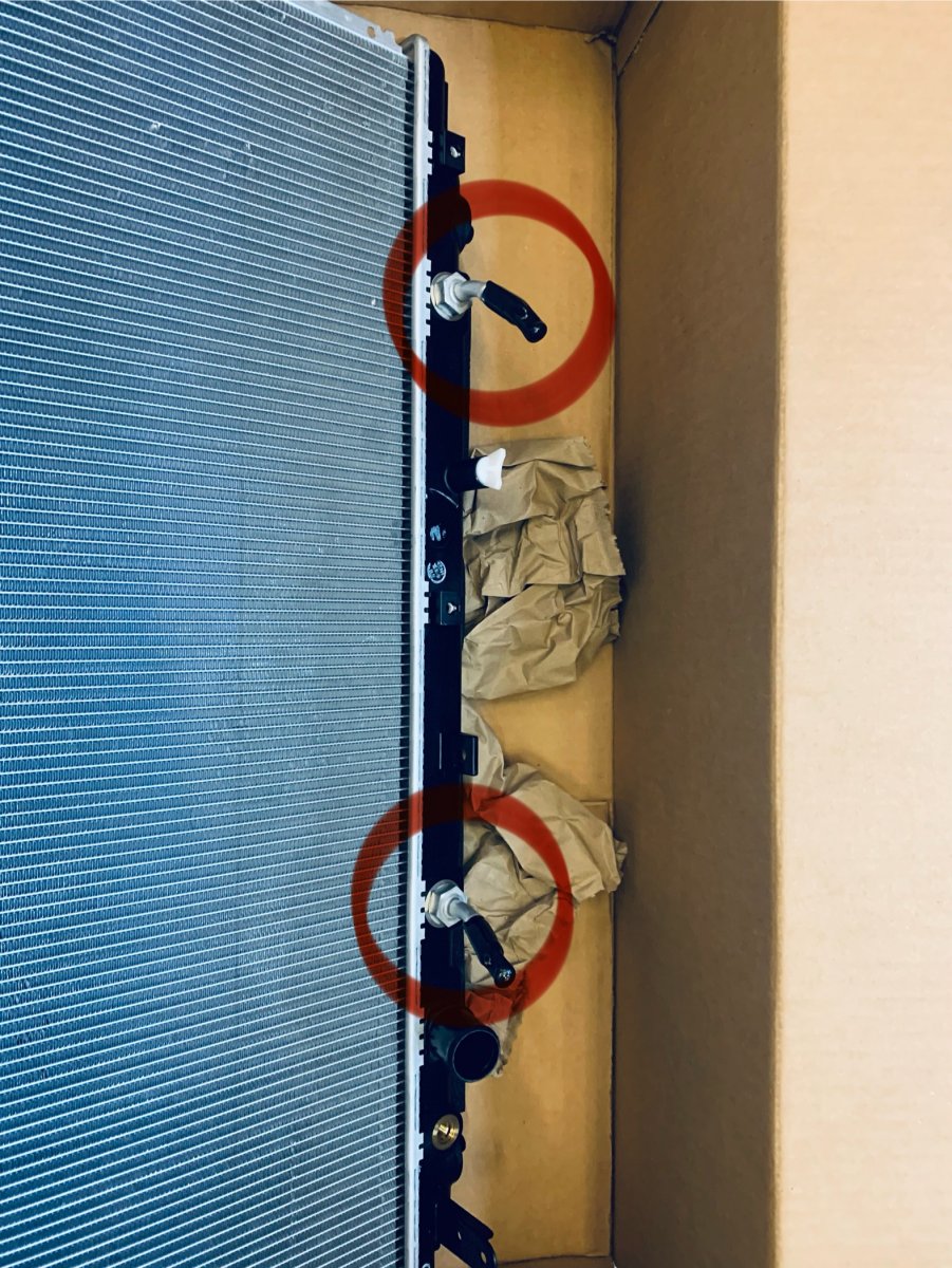

В общем поменял сегодня радиатор. Поставил оригинал, но не Кросстуровский, походу Пилотовский. Производитель Denso, арт. 19010R8AA51 (дешевле в 2 раза). Встал один в один, все крепления и размеры подходят. Единственное, на нем лишние фитинги теплообменника АКПП, на фото их красным обвел. На Кросстурах их нет. Ничего с ними не делали, так и оставили. Сервисмены сказали, что не мешает ничему и ничего оттуда не потечет. Торчат теперь два писюна без дела)
Это видимо от пилота 2, точно такой же как на кросстуре доресте (двигатели одинаковые и коробки), с контуром теплообменника, он на доресте присутствует. Хорошая новость, что подошел бы наверное и аналог, только втулки латунной внизу фото (видимо под датчик) там нет.
Да, под датчик втулка. Абсолютно все идентично прежнего/родного радиатора, только два лишних фитинга теплообменника торчат.

На пилоте проблема с этом теплообменником. Кто будет ставить пилотовские радиаторы, то лучше сразу себя обезопасить. Надо перекрутить заново эти штуцера используя шеллак. Промазать резьбу и снаружи их защитить от реагентов. Сгнивает резьба и штуцера отваливаются. Но перед тем как отвалиться у нас кучу дел может натворить. Давление ОЖ в радиаторе больше чем давление в магистрали масла в АКПП, проходящее через теплообменник. И ОЖ передавливает в масло в коробку. Ну а там понятно что начинает твориться, если антифриз попадает в коробку.
