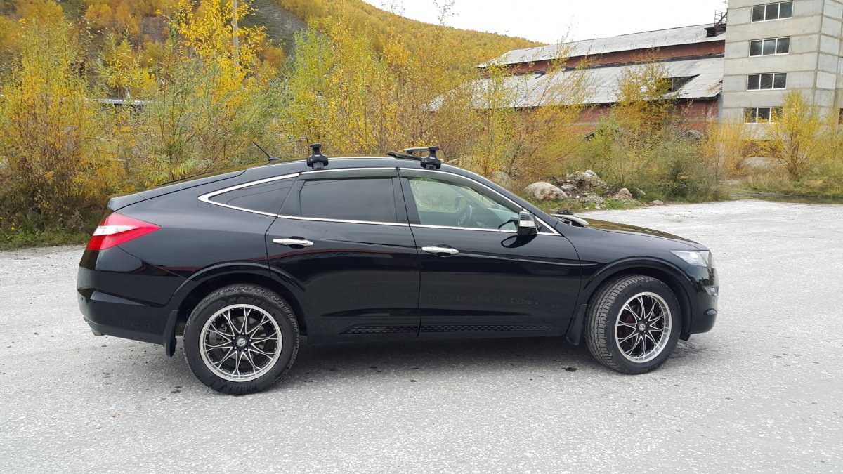

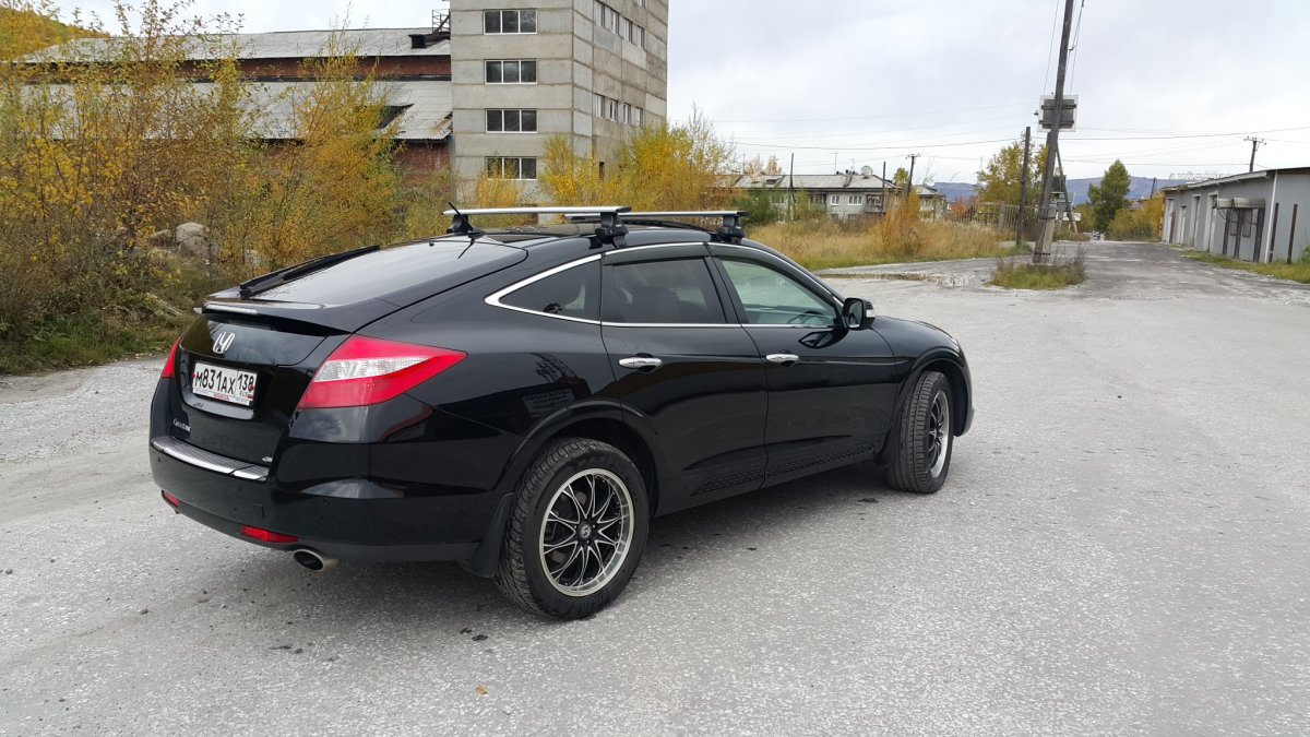

Я себе вообще от аккорда стойки поставил каяба NSF9441L и 9441R - передние полуспорт, и NSF 9551 - задние , передние встали как родные + автобаферы в пружины чтобы не пробивало, а у задних надо немного переделать кронштейны которые крепятся на ступице, т.е. не переделать а отрезать старые от старых стоек и на них уже прикрутить аккордовские клиренс увеличится см на 2 где то !!!Посмотреть вложение 1932 Посмотреть вложение 1933
А с какой целью меняли стойки? Был стук или потекли? И как работает каяба?
Каяба NSF серия более жесткая чем оригинал , именно этого я и хотел так как мне не нравится валкость и раскачка авто на родных стойках, менял именно по этой причине, родные стойки не текли и не стучали, но по моему мнению были слишком уж пенсионерские. Я очень много передвигаюсь междугородных поездках, а дороги у нас в основном в горной местности и очень извилистые а местами и трамплинистые, поэтому управляемость и жесткость для меня играют не последнюю роль.
