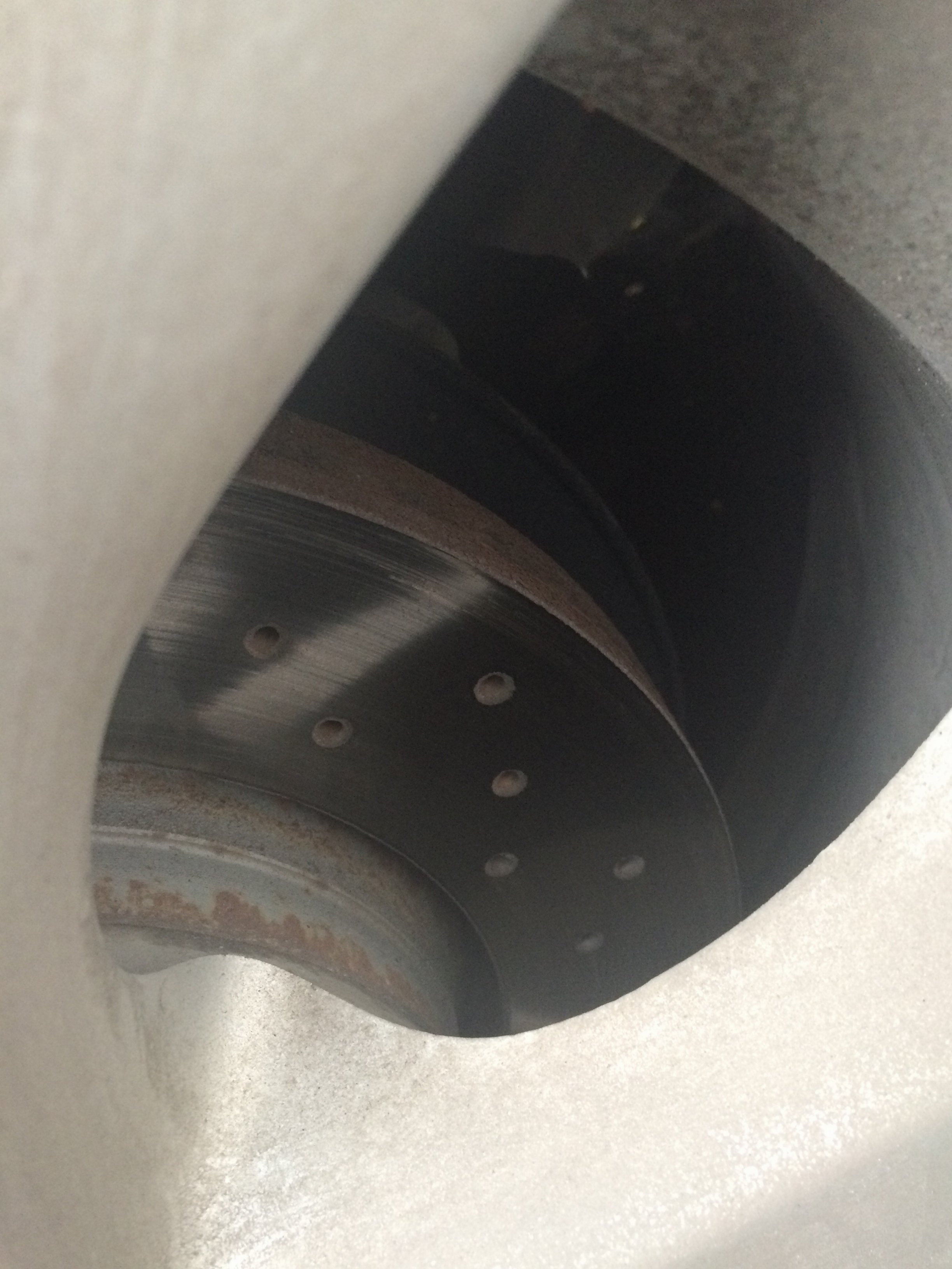

Скажи, как диски в эксплуатации? Не ржавеют ли как мой позор на фото?
За год эксплуатации на диски нареканий нет. Фото их состояния внешнего вида выложу чуть позже.
