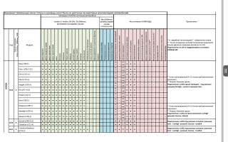

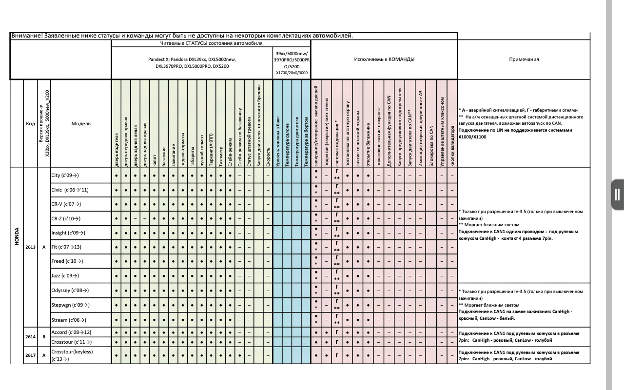

Интересно получается, просматривал таблицу статусов и исполняемых команд для Пандор\Пандектов, оказывается на всех Кроссах заявлена поддержка функции управления комфортом (управление стеклами) по кан шине. Никто не пробовал с настройками играться, может у вас просто не включен режим комфорт или управление разрешено по аналогу?
    289.7 KB · Просмотры: 904

по комфорту - пробывал года полтора назад - не заработал, особо не утруждались так сказать его включить. летом иногда оставляю люк в приподнятом положении, поэтому не особо "комфорт" актуален
