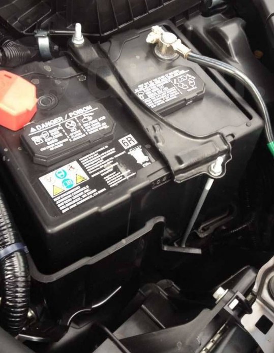

На фото видно что резьбы там хватит чтобы опустить планку намного ниже.
Не могу понять, почему акк высотой 190 не подойдет? Дайте обоснованный ответ)
Не закрепится он, резьбы шпильки не хватит. И крышка клемы+ может не залезть в 190 АКБ, потому что там клема утоплена. Пыльник под 220 Аккум тоже не подойдёт под 190, верхней планкой его сломает его просто.
Высота у пыльника 180мм, высота аккумулятора 190мм, никак не пойму как он поломается?) Согласен, может и не подойдет аккумулятор высотой 190, но на практике вы не проверяли. Устал что-то я тут спорить, да и было бы из-за чего. Тема из-за пустяка раздута. Аккумуляторов выбор большой, и найти точно в размер не проблема.
