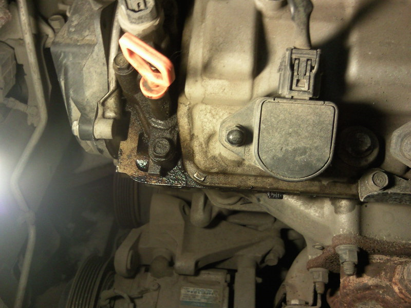

Здравствуйте! При покупке была обнаружена небольшая течь масла возле щупа из под блока управления управления цилиндрами VCM, как оказалось детская болячка мотора 3,5 литра (на кросстурах и пилотах). Возможно ли заказать комплект прокладок блока VCM?
Почитайте и заказывайте: https://pilot-club.su/threads/Проблема-с-утечкой-масла-решена-не-пропустите.4130/

Недавно менял эту прокладку. Менял в Москве в Хонда64. Был вариант заказать у Геннадия комплект прокладок за 3500, но время ожидания около 10-12 дней. Поэтому не стал ждать. Поменял в Хонда64. У них те же прокладки, заказывают у Геннадия, но цена вышла в 8500
