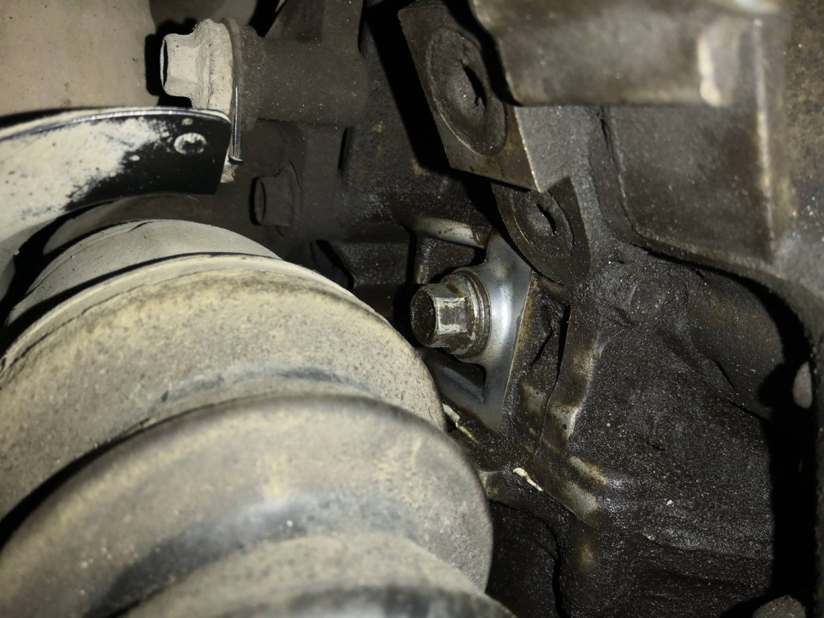

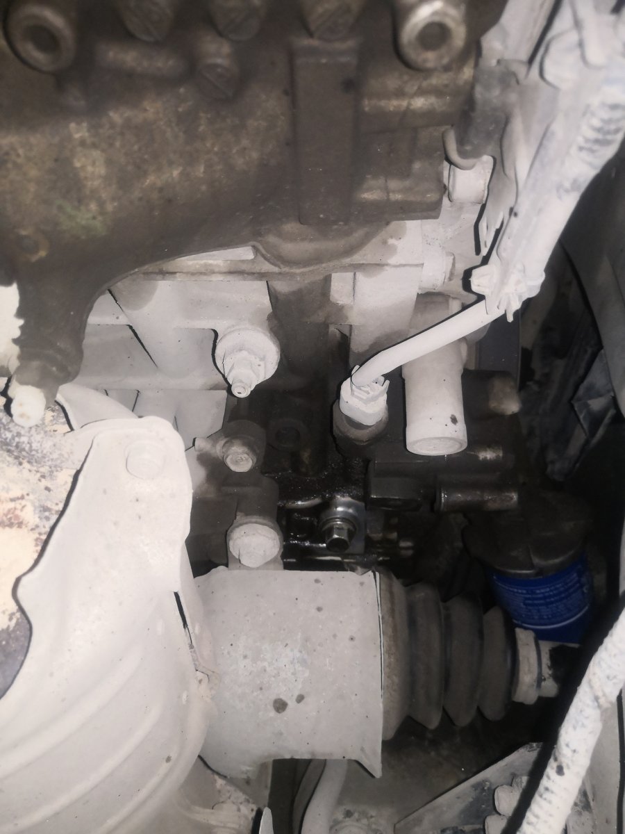

Народ привет. Выручайте сопливит масло.

Очень похоже на течь датчика давления масла, на фото к нему подходит провод. Капает из под него, поэтому ниже чистое пятно из свежего масла.
Если не он, то это может быть, прокладки корпуса крепления масляного фильтра, прокладка маслонасоса, сальник передний КВ. Больше там резинок нет. Остальное на герметике, но если криворукие снимали поддон или маслонасос может и герметик дал течь.
Если не он, то это может быть, прокладки корпуса крепления масляного фильтра, прокладка маслонасоса, сальник передник КВ. Больше там резинок нет. Остальное на герметике, но если криворукие снимали поддон или маслонасос может и герметик дал течь.

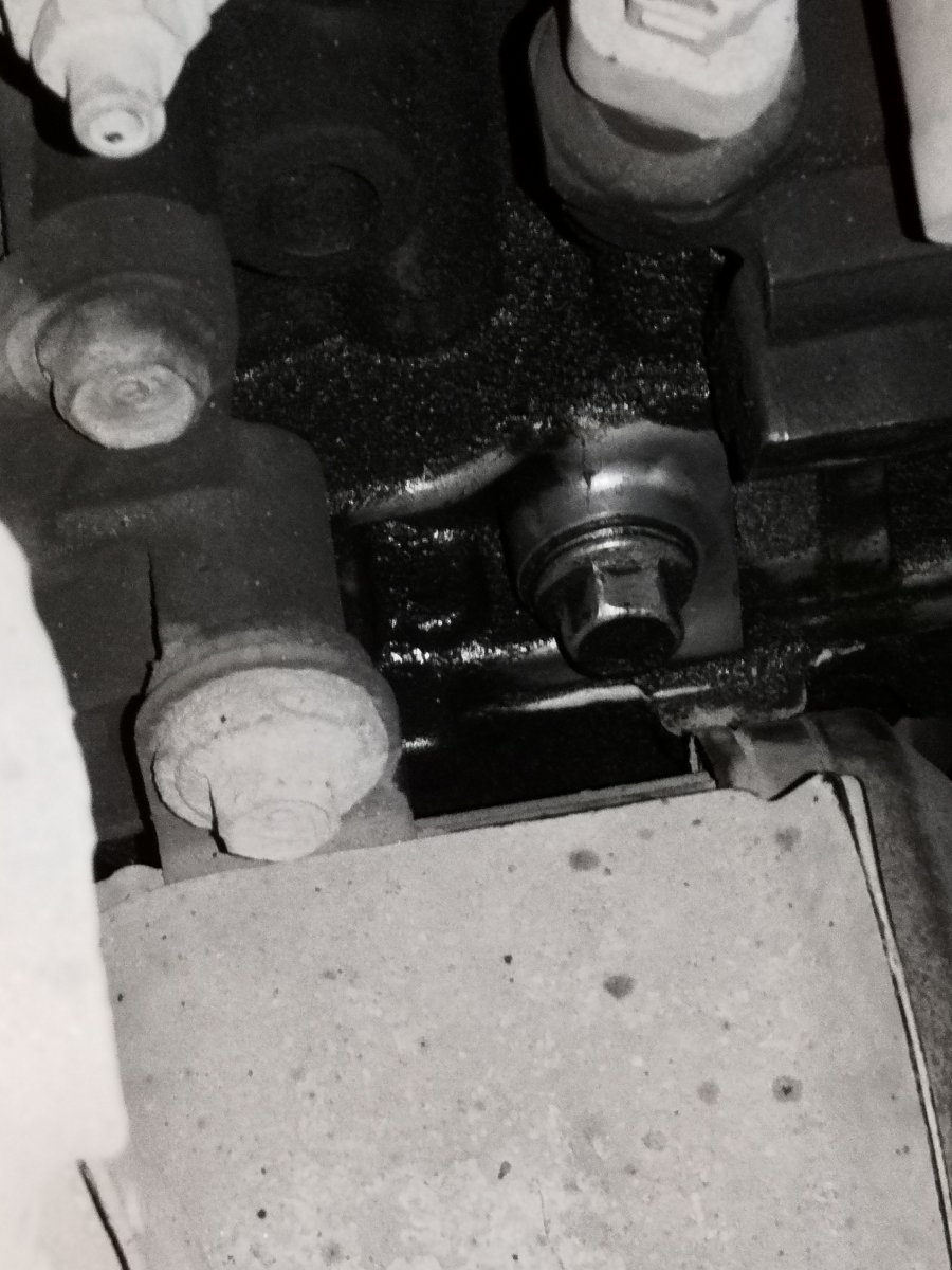

Датчик не бежит, паддон не снимали. Что за болт на втором фото? Из под него может? Я его очистил, хочу понаблюдать, потому что кажется что это из под него сопливит

Вот ещё фото с другого ракурса
Это болт бугеля крепления колен вала. Даже не знаю с чего он может растянуться и дать течь. Замыть бы лучше все и смотреть.
А на верху что-то все в масле, не прокладка ли клапанной крышки извергается.
Покупаешь очиститель карба, отмываешь, и новую течь видно будет
Через клапанные крышки в мороз давило. Буду менять прокладки. Думаешь. С неё вниз набежало туда?
Это наиболее вероятно. В комплект к прокладкам крышек, рекомендую прокладки свечных колодцев брать и прокладки под гайки крышек, плюс прокладка верхняя впускного коллектора. Сразу клапана отрегулировать чтоб больше не лазить.

Первый вариант сами простой - заменить резиновое кольцо на аварийном датчике масла. Второй этап - затянуть болт с усилием 50 ньютонов, это боковой болт крепления коренной крышки коленвала. Третья точка - прокладка под кронштейном маслянного фильтра.
