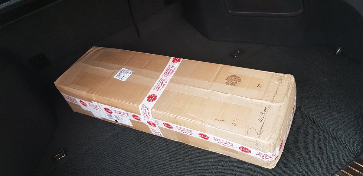

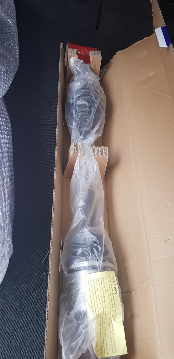

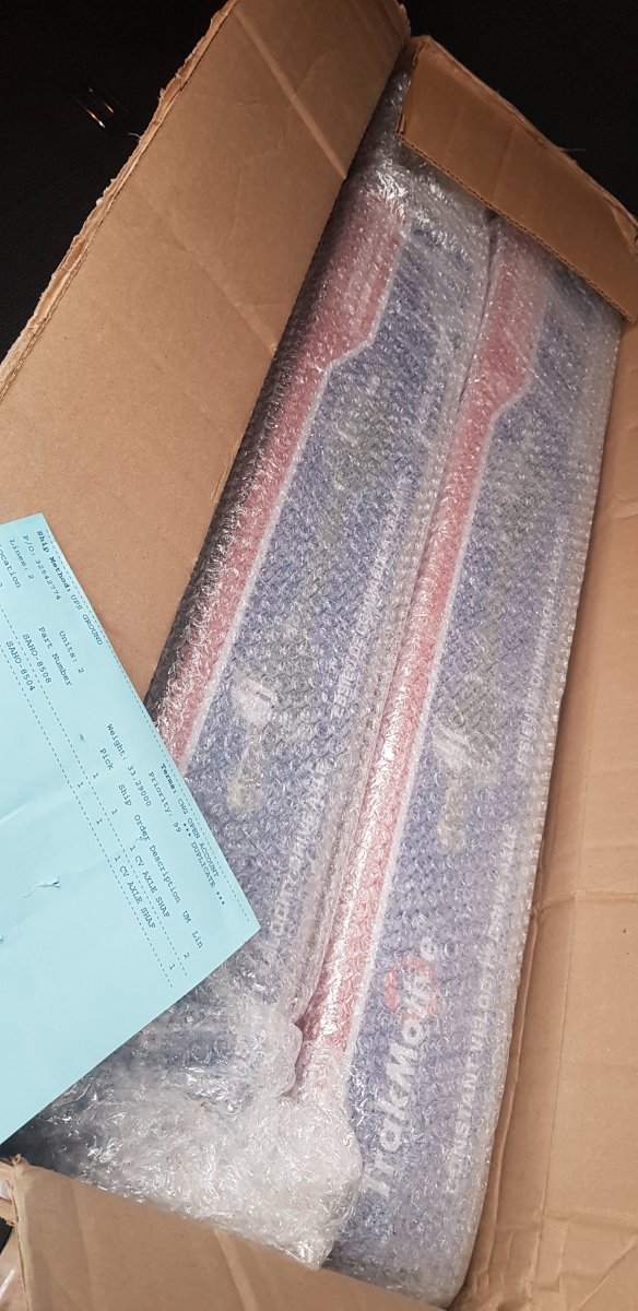

Пришли привода. Заменил вместе с сальниками коробки.
Вот так выглядела посылка. Нарисовал размерыПосмотреть вложение 2715Посмотреть вложение 2716Посмотреть вложение 2717
При замене проблем не возникло, кроме как переставить старый пыльн к подвесного подшипника. Новый был чуть большего диаметра.
Машина едет отлично!! Все добра!

пришло за 10 дней (я в шоке) в потрепанных коробках и большом мешке сверху, мешок на почте не отдали:)
немножко загнулся от ударов металлический пыльничек прикрывающий промвал.
А я заплатил за доставку почти в два раза больше, но пришло всё идеально: двойная коробка, т.е фирменная коробка с приводами + доп. коробка, внутри пузырьковая лента. Сама коробка без каких-либо повреждений - ни царапин, ни вмятин. Ещё и пачку конфет заморских положили))) Видно, что доставка стОяла своих денег!!!
