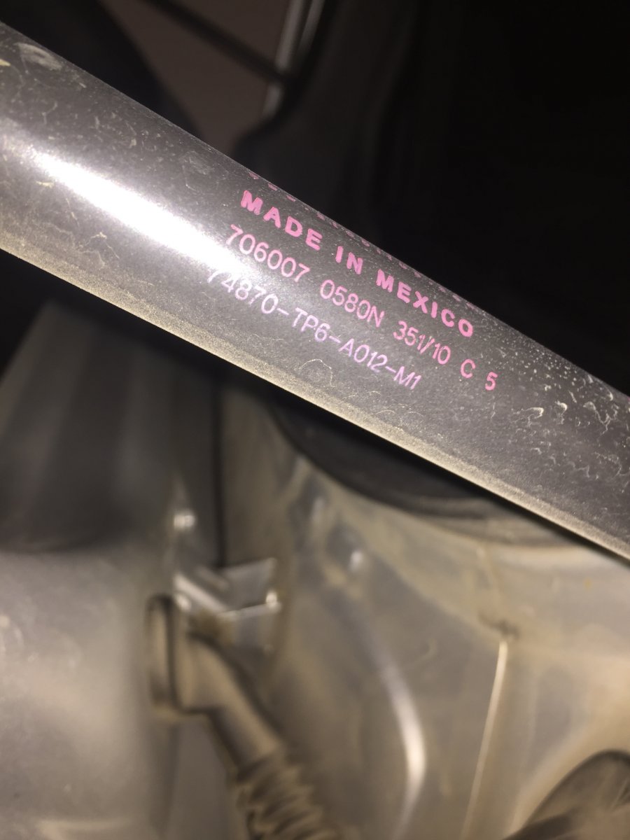

Задние наши заводские
    110.5 KB · Просмотры: 297
А если точнее, то это левая, правая - 74820TP6A01
А мне, как оказалось, уже от предыдущего хозяина достались дубликаты...
Это тоже оригинал, у меня такие с завода стояли.
Но как же сейчас классно стал открываться и закрываться багажник на упорах 610N, надо было сразу их ставить на новую машину.
Хонда на такую тяжелую дверь поставила не правильные упоры, это второй просчет после тормозов))
Ой не факт, ой не факт... Ну и если точнее, то не с завода, а после покупки в салоне... Хотя вряд-ли их кто то менял в салоне, но как можно ставить "левые" упоры если есть оригинальные... Прям не верится... Прям вот чувствуется что авто для Российского рынка...
А почему они левые? На Финике тоже такие стоят с завода.
