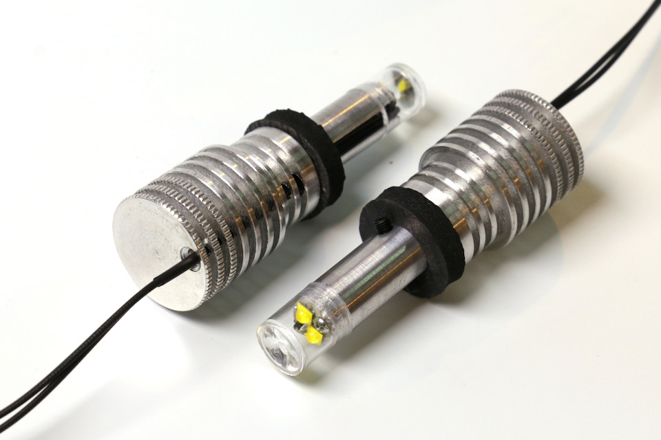

Лучший вариант дхо про Брайд, они внутрь фары ставятся и работают как поворотник

Мне такие поставили в фары
Нельзя ли подробнее?
Подробнее если, то когда меняли фары на трилед, поставили внутрь фар ходовые огни, на место поворотников, теперь машина в режиме авто( фары) может работать
Включаешь поворотник, горит поворотник, потом снова включается ходовой огонь, еще есть режим габаритов( не так ярко как дхо), если принудительно включить режим на крутилке на руле
Из сложностей не нашли под капотом зажигания, тащили в салон.
Теперь когда глушишь машину 2 мин горят фары или дхо и тухнут после

Значит, что в режиме «авто» - садишься в машину днем, горят ходовые, вечером, включается свет ( он есть на всех машинах)
Ходовые и повортники в 1 лампе, то есть нажал на рычаг поворотника, он загорается, выключил, снова из той же лампы горит ходовой огонь
То есть ходовой огонь сам включается, он гаснет если горят фары или принудительно включить габариты( горят из той же лампы, что и дхо, но приглушенно)
Для всех гайцов и тд, это как штатный дхо

У меня уже как года 3 стоят вот такие с этой страницы. https://optima-light.ru/svetodiodnoe-oborudovanie/dnevnye-hodovye-ogni/dho/ Какие именное из них уже не помню. Светят ярко. Включаются при включении зажигания. Никаких манипуляций с включением света делать не надо. Все происходит автоматически. Гаснут через минуту после выключения зажигания. (видимо подключены к блоку где напряжение есть в течении минуты после выключения зажигания) При включении поворота моргают желтым светом. При выключении повортника мягко зажигаются вновь белым светом. При включении ближнего света полностью гаснут и в режиме ДХО не работают. Функция желтого поворотника при ближнем свете естественно сохраняется. Как и куда подключали не знаю. Где-то под капотом к блоку ближе в лобовому стеклу со стороны водителя. Ставили на СТО. Нашел картинку на которой я рисовал где могли бы стоять ДХО. Вот примерно так и выглядит

Спасибо за совет! Позвонил в Москве в ProBright. Стоимость ламп (около 6000 руб. комплект) с установкой (около 4000) в поворотники примерно 10 000 рупий. Меня устраивает. Сделаю себе подарок на Новый год: надоело ездить с постоянно включенными противотуманками. Действительно, в Уфе у них собственное производство. Меня уверили, что лампы очень долговечные, в алюминиевом патроне с хорошим охлаждением. Меняется патрон в сборе на новый. Время работ примерно 4 часа. Дополнительный блок хорошо защищён от атмосферных и прочих воздействий (не понял, что за блок). В салон ничего тянуть не будут. Если лампа сгорит( что, по их уверениям, маловероятно), то её просто можно заменить. Очень благодарен за наводку и по результатам отпишусь. Если решу ставить. Есть большое НО: это есть внесение изменений в конструкцию автомобиля, что запрещено. Могут быть когда-нибудь проблемы с техосмотром или знающий нашу машину гаишник встретится на дороге (в чём, впрочем, очень сомневаюсь). Поэтому никаких сертификатов установщики не дают.
После изучения отзывов тех, кто ставил ДХО в поворотники, я пришёл к выводу, что делать это не нужно. Владельцы разных атомашин пишут, что примерно через год-полтора начинаются проблемы: сгорают блоки, которые устанавливают под капотом для работы новых ламп ДХО-поворотников ( просто оплавляются с угрозой возгорания), начинаются сбои в работе самих ламп, которые непроизвольно включаются При этом ВСЕ комплектующие стоят сущие копейки на Алиэкспресс. Сказки установщиков о "собственном производстве" . К тому же, это запрещено ПДД.

4 год езжу. Но. После покупки как говорится обработать напильником. Коробки драйверов на герметик. А сами площадки светодиодов идут без термопасты. Видно спецом так делают. Ложишь термопасту и всё.
Мой комплект от оптима работает уже более 3 лет. Тьфу-тьфу-тьфу, нареканий нет.
