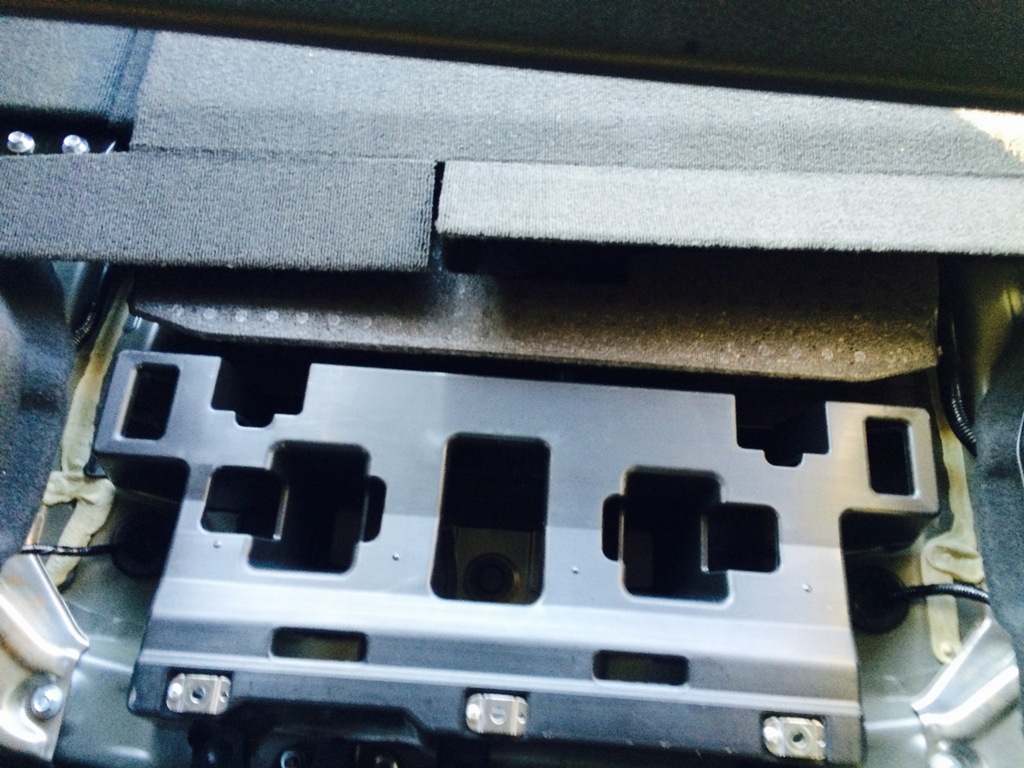

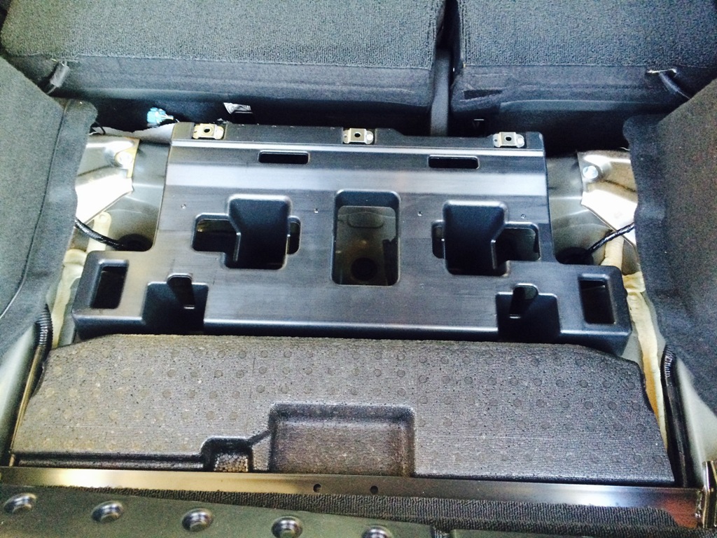

Кучерявая всмысле хорошая, дорогая. Ниша которая за фальш полом(несъемным), я снял вчера- имхо если удалить часть пенопласта то предварительно два четырехканальника могут уместится, наверно ракурс фото такой. А в 3,5 усилок штатный в багажнике или под бордачком тоже? По линейникам есть подробней инфа-откуда именно брали?

Усилок в багажнике стоял там где сейчас саб с права, под фальш полом находится бензобак! Туда чет очканули ставит + там на балке стоит неведомый датчик!(Усилители этого класса имеют свойство нагреваться до 65-80 градусов) Вот по линейкам знаю только что подвод проводов который шел к штатному усилку был подвергнут модернизации и использован как источник с линейным каналом.

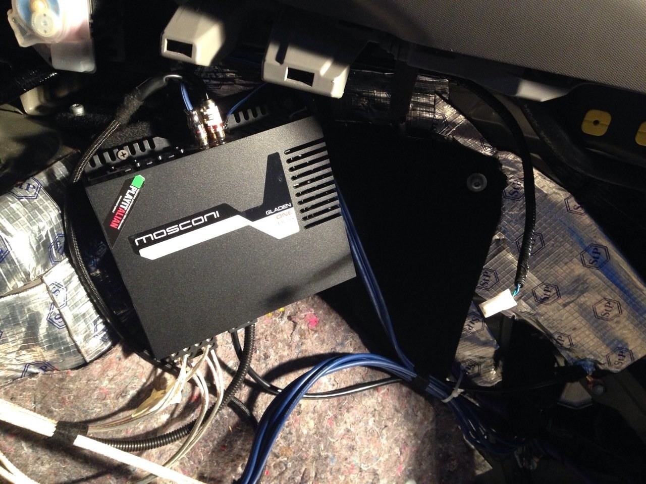

Был на его месте сейчас усилитель.

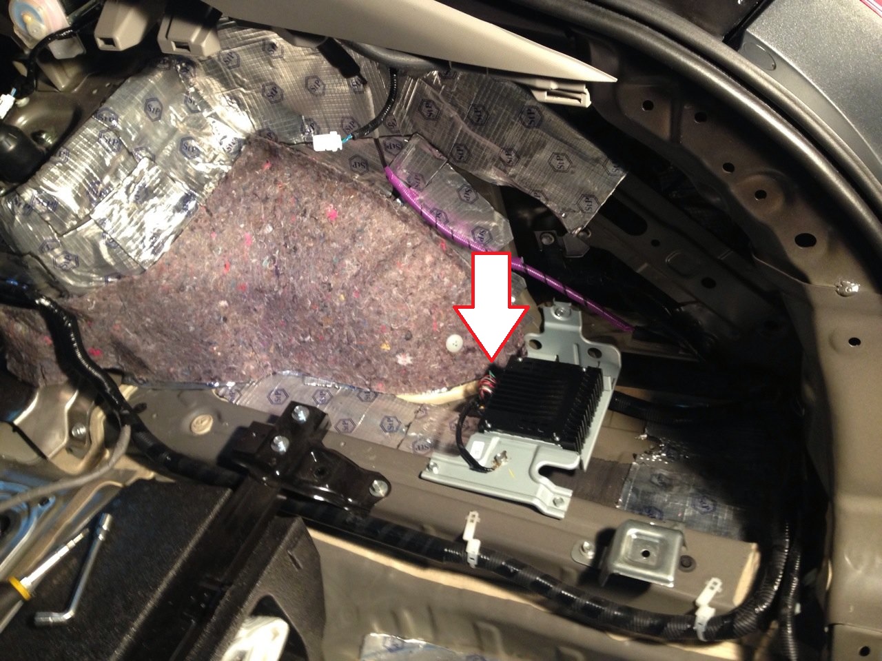

А,вот это родной "УСЬ" Стрелочка указывает на провода входа в усь с головы!

Походу в 3.5 чуть другой багажник. или кажется мне? та часть где фальшпол, у бензонасос сегодня не увидел там... ща пойду покурю посмотрю
Забыл что у меня под сиденьем шумкой закатано, владельцы 2.4 посмотрите плиз - не под сиденьем ли располагается бензонасос?
да походу в 2,4 расположение бензобака в другом месте! в 3,5 под фальш полом на фото видно!

бак походу изза 4вд в другом месте стоит
