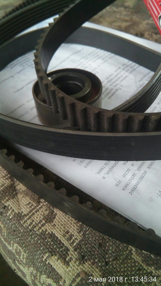

2011 год 3,5 литра. Пробег 115000км.
Заменил ремень ГРМ, приводной ремень и один ролик (был небольшой люфт по нему).
Помпа норм, гидронатяжитель норм.
Сальники сухие.
У обоих ремней признаков усталости, выработки, трещин нет от слова совсем.
Я точно знаю, что предыдущие владельцы ремень ГРМ не меняли, история полностью прозрачная у машины.
Осталось внутренние гранаты заменить и хоть до ЮАР и обратно

На 105000 менял, все также было, ОД по помпе сказал, что до 300 ходит
