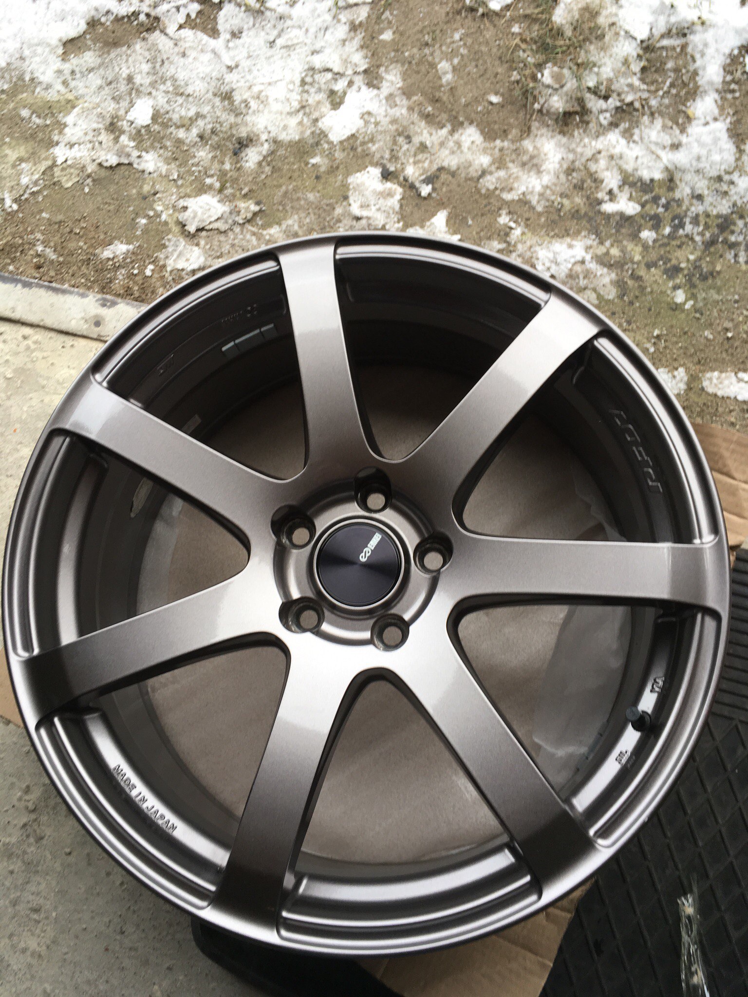

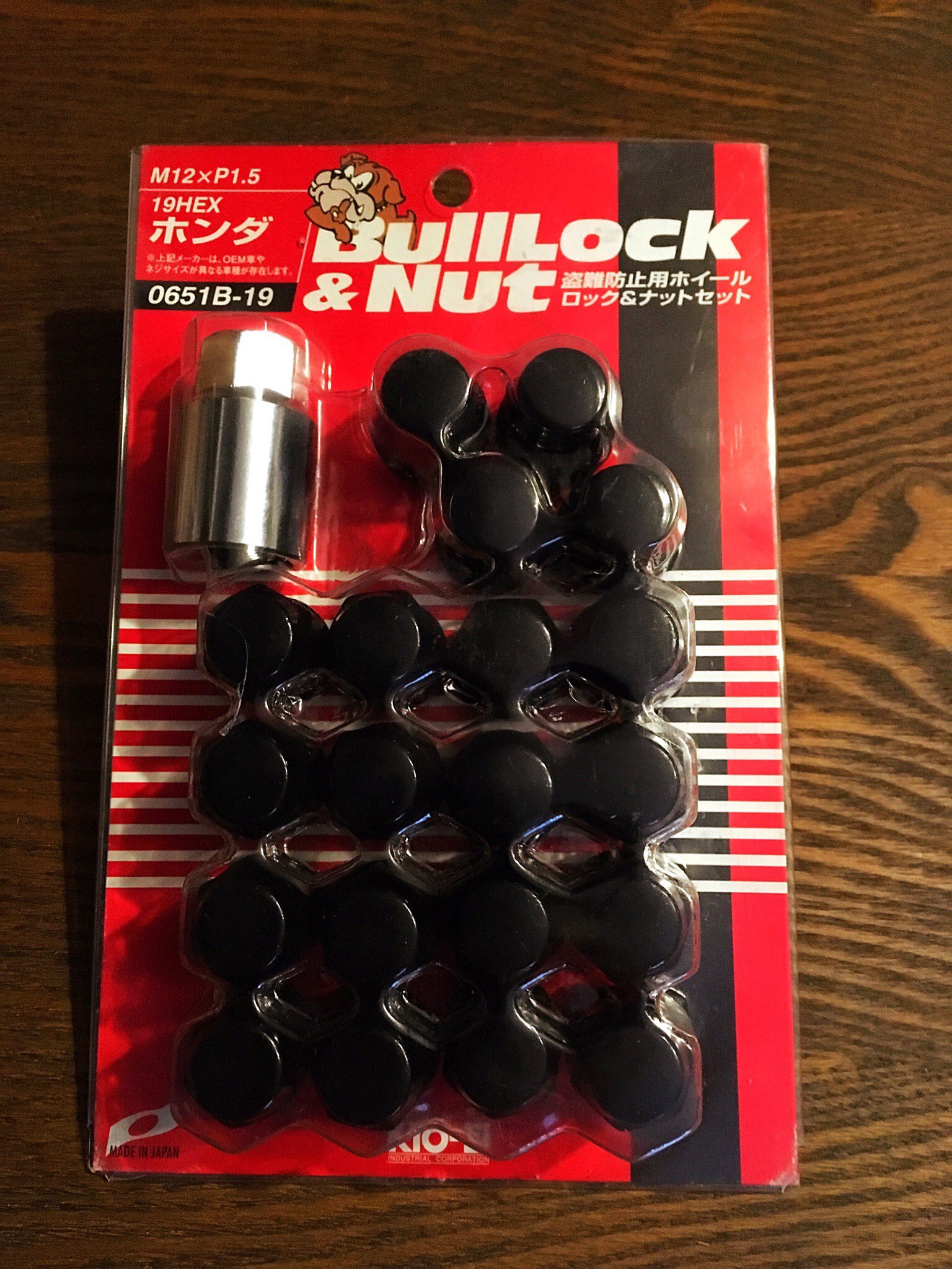

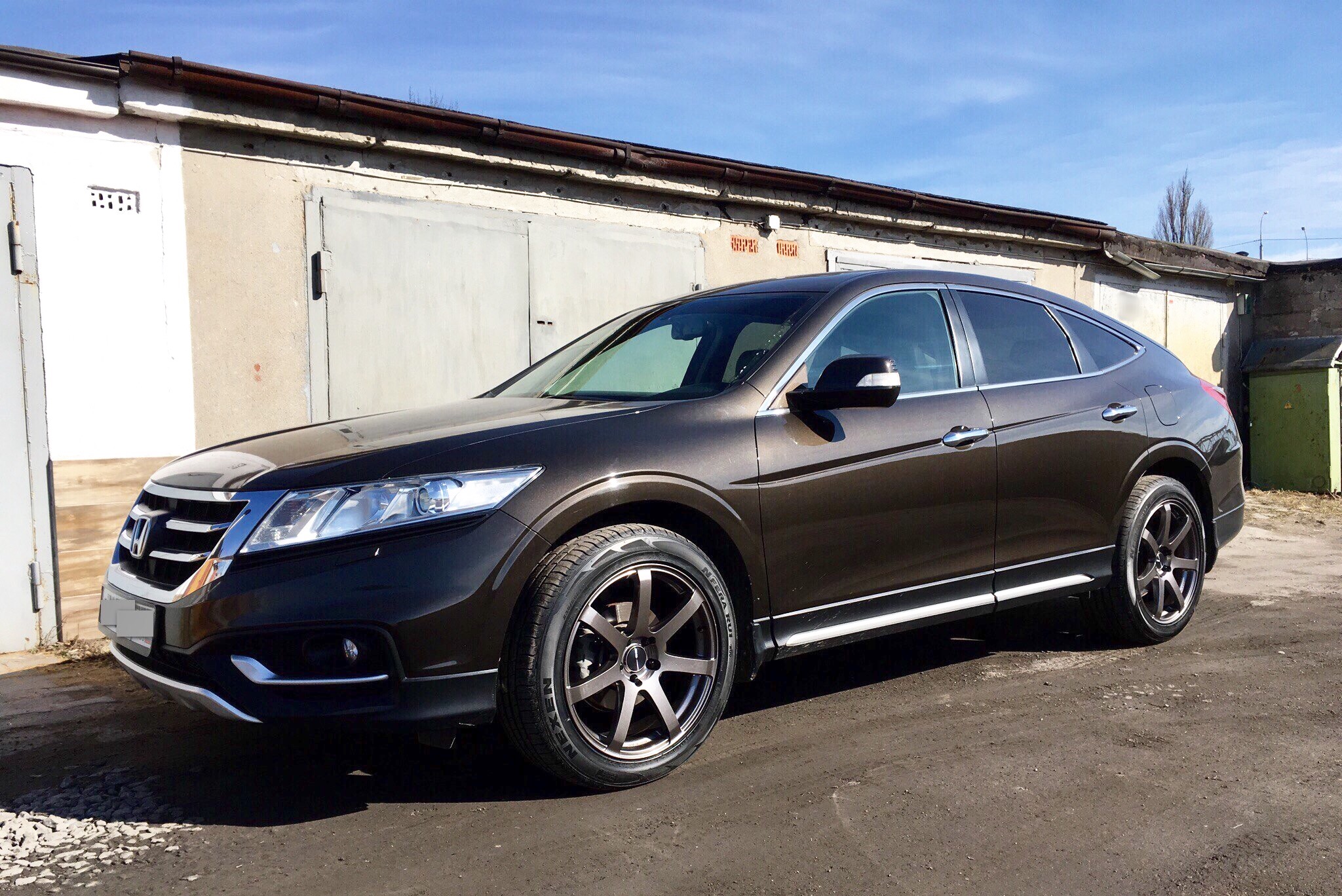

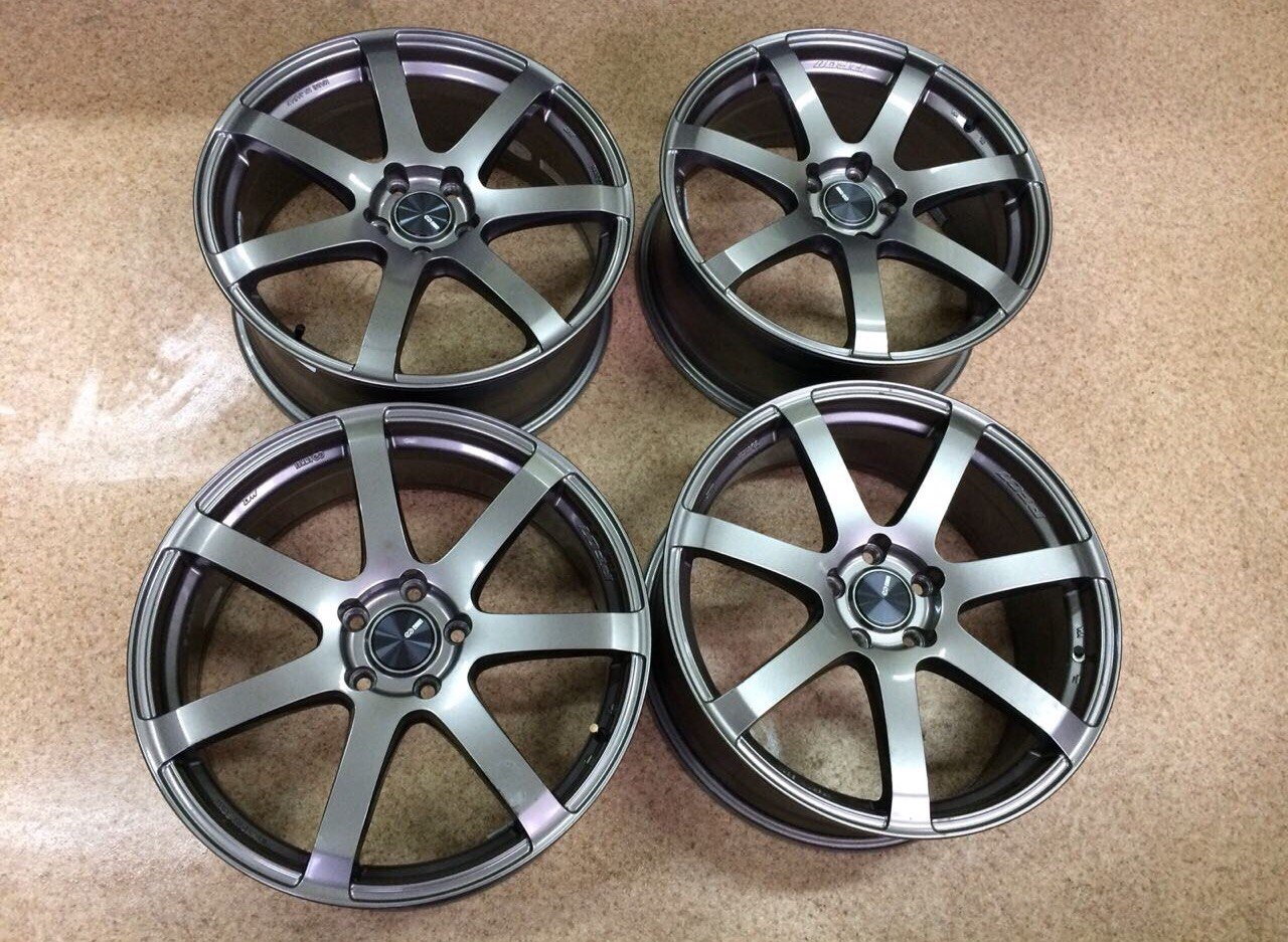

Недавно приехали Enkei PF07 в параметрах 8J ET45 19", выполнены по МАТ технологии, вес 10,1 кг. Попутно взял гайки с секретками от известного японского производителя BullLock&Nut. Теперь вот жду теплую погоду чтобы переобуться)

Огонь

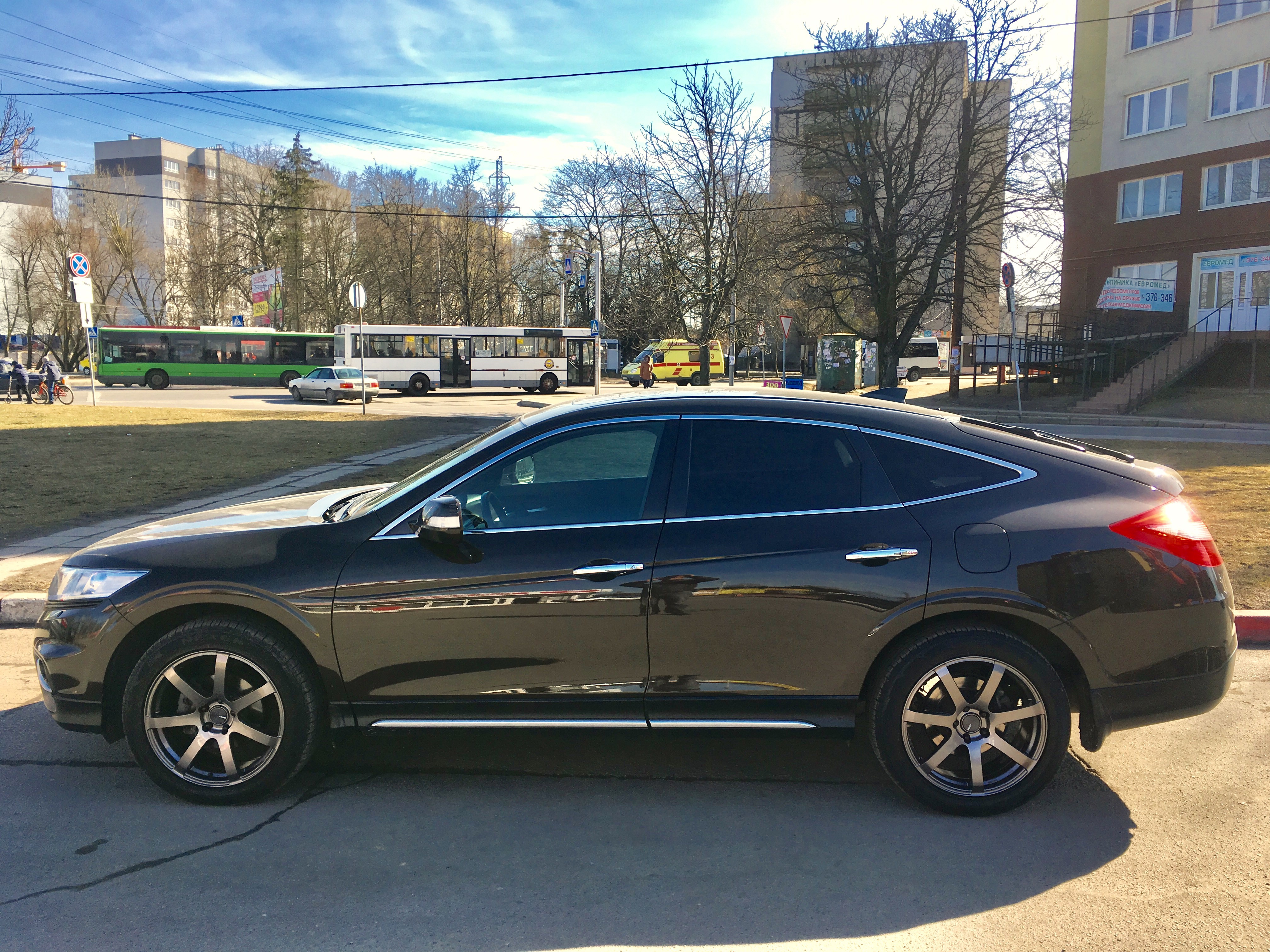

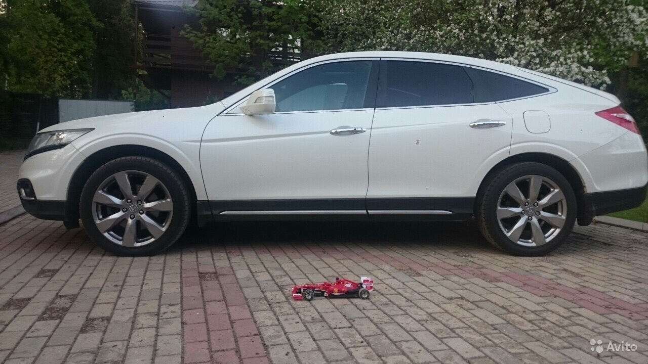

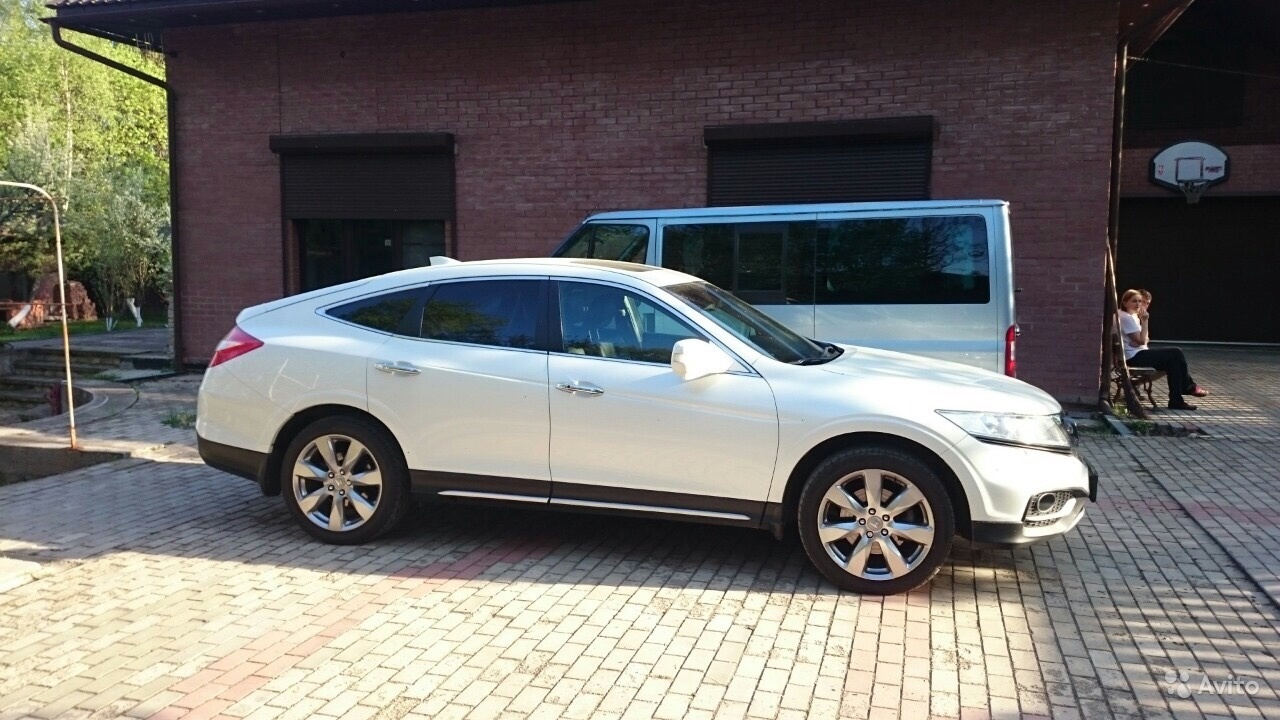

Для тех кто в поисках более привлекательных дисков на свой кросс, предлагаю вариант на дисках от Акура MDX, диски имеют очень схожие параметры - 19", цо 64,1, ширина 8j и вылет ET55. На мой взгляд смотрятся очень даже неплохо. Единственный минус это вес - 13.3кг.Посмотреть вложение 1617 Посмотреть вложение 1618
Добрый день. Я в поисках именно таких дисков сейчас, но иногда встречаю инфу, что расболтовка на их 115 а не 114,3. Есть ли разница? Каких параметров диски были у вас от Acura MDX и какой размер резины?
Спасибо!!!!
Спасибо!!!!
У меня не было таких дисков) Но рассматривал вариант их установки. На Авито есть предложения, списывался с продавцами, мне важен был вес. У акуры нет такой разболтовки 5х115, либо 5х114,3 или 5х120 для моделей 3.7. У этих дисков разболтовка 114,3. Если сомневаетесь, задайте конкретный вопрос продавцу.

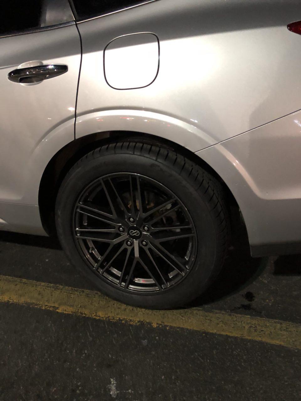

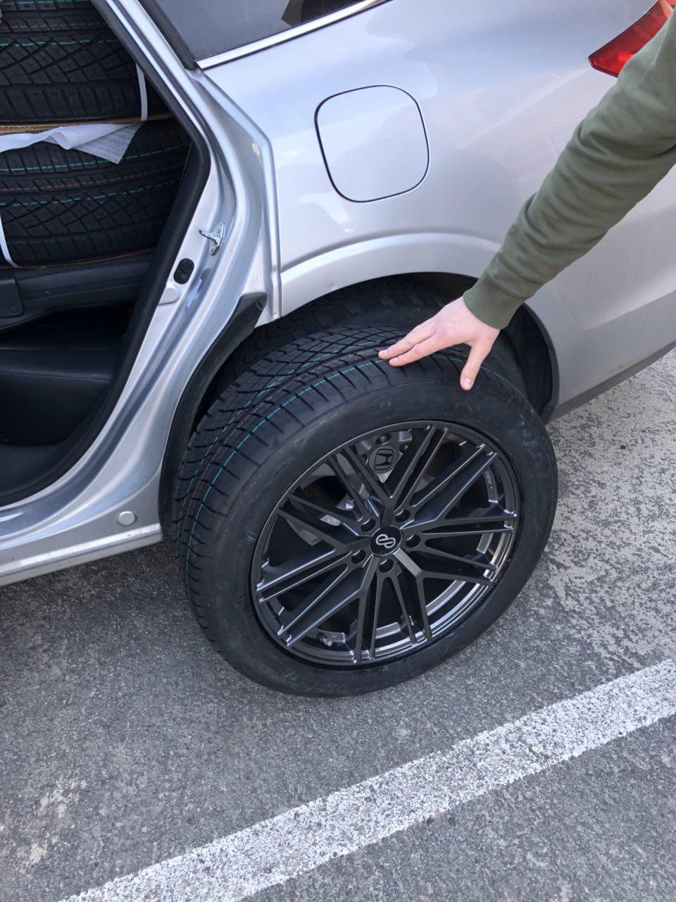

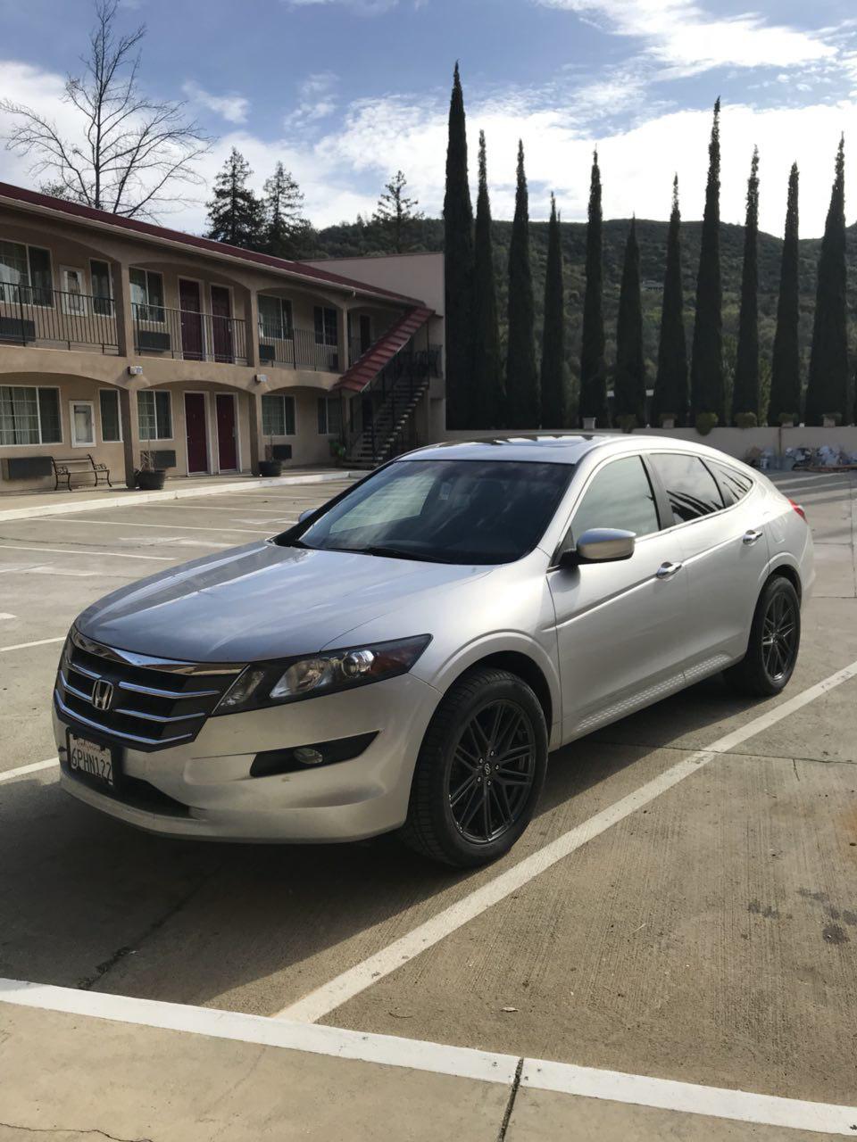

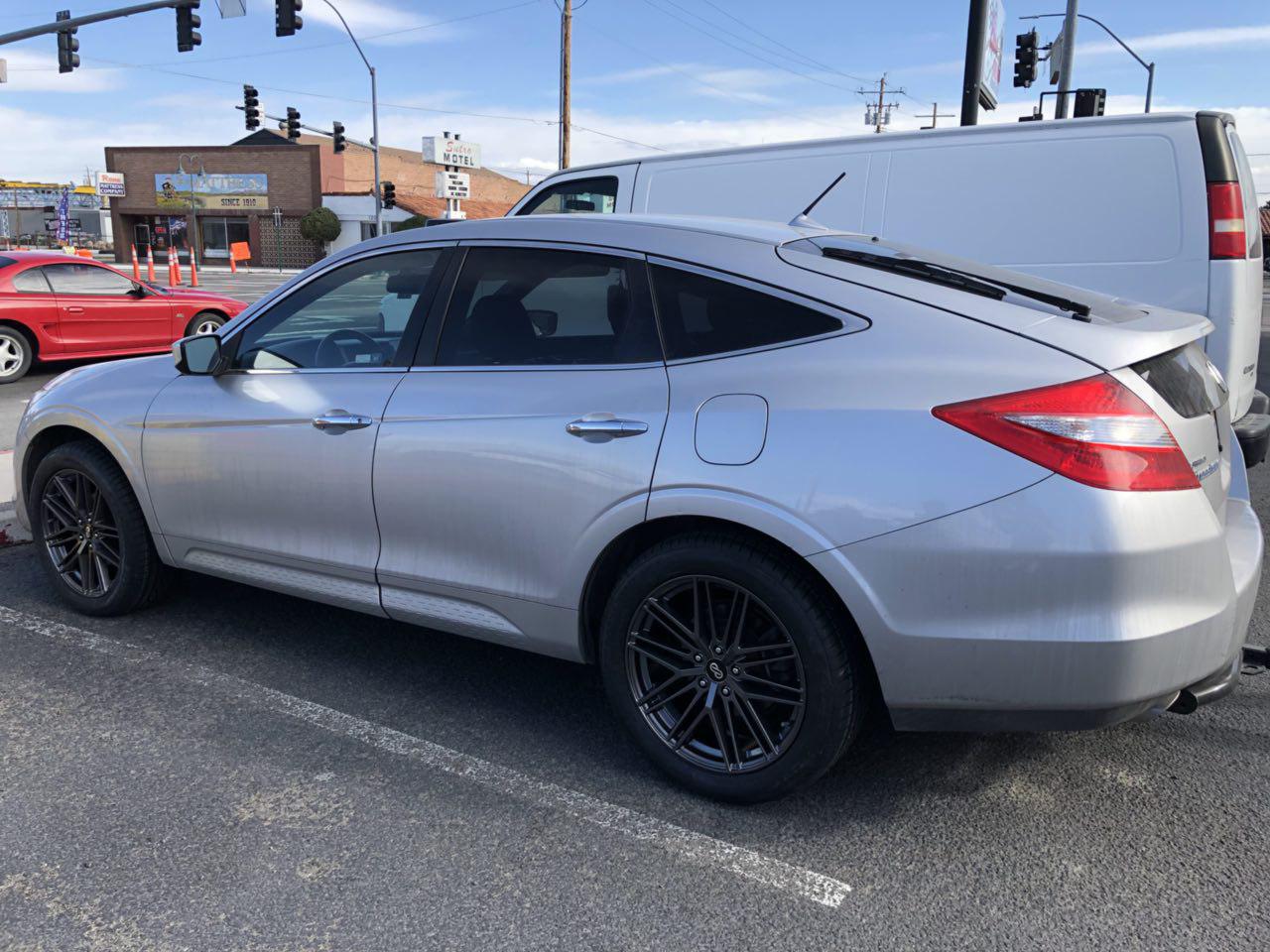

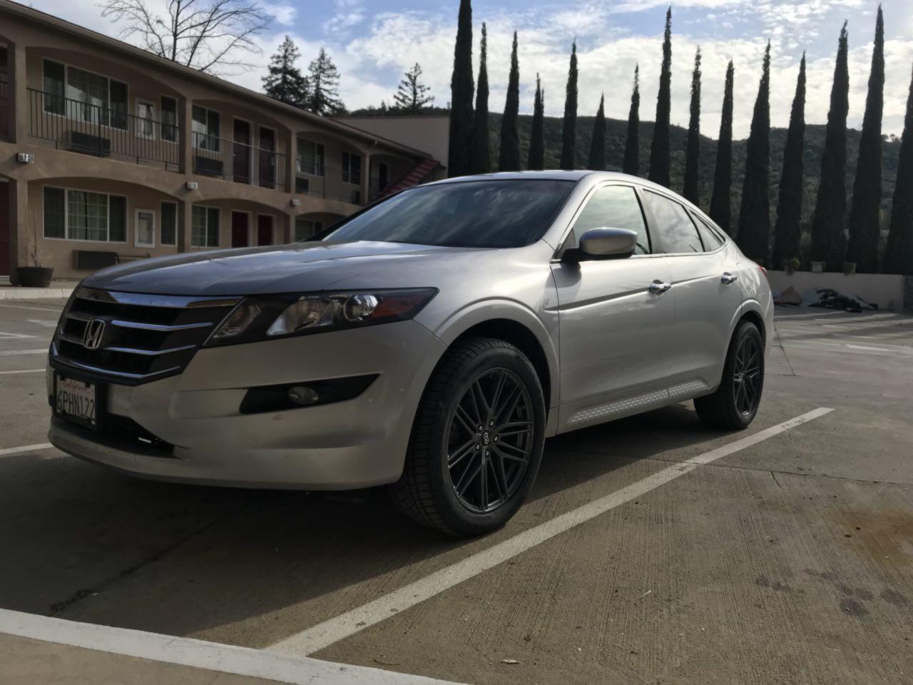

Искал диски от Acura 19" или HFP 19" в итоге, все равно покупка нового комплекта выходила дешевле и менее геморойна. Тут Enkei Phantom 19", резина Continental SportContact 245/50/19.
Очень доволен, машина поменялась кординально. Сильной колейности не чувствую, и управляемость намного лучше.

Dimitriz, у вас там в Америке есть где разгуляться, и выбор большой и цены хорошие)
P.s. Классные диски, вид зачёт)
DIMMER, саша,
Цены на Enkei на самом деле те же, что и в России. Диски 812$, резина 610$ + налоги и tpms сенсоры и их адаптация, в сумме 1700$.
Резина получилась по очень хорошей цене, оригинальный 18 размер (хороший бренд) стоил 800$ за сет.
Dimitriz, всё равно в Америке дешевле получается, и есть из чего выбирать. На ebay.com беглым взглядом уже это видно. В нашей стране диски продают в основном реплика Китай, а чтобы купить фирменные брендовые диски - приходится заказывать из Японии, Америки, либо пользоваться услугами посредников, и всё это вкупе добавляет солидную сумму к стоимости самих дисков. Даже по запчастям, возьмем к примеру тормозные диски, у нас выбор ограничен, можно купить диски посредственного качества, зато у вас на еbay глаза разбегаются, и можно заказать усиленные роторы известных фирм по приемлемой цене даже с учетом доставки. P.S. Резина у вас 245/50 19", в России это очень редкий размер и стоить он будет космос)
