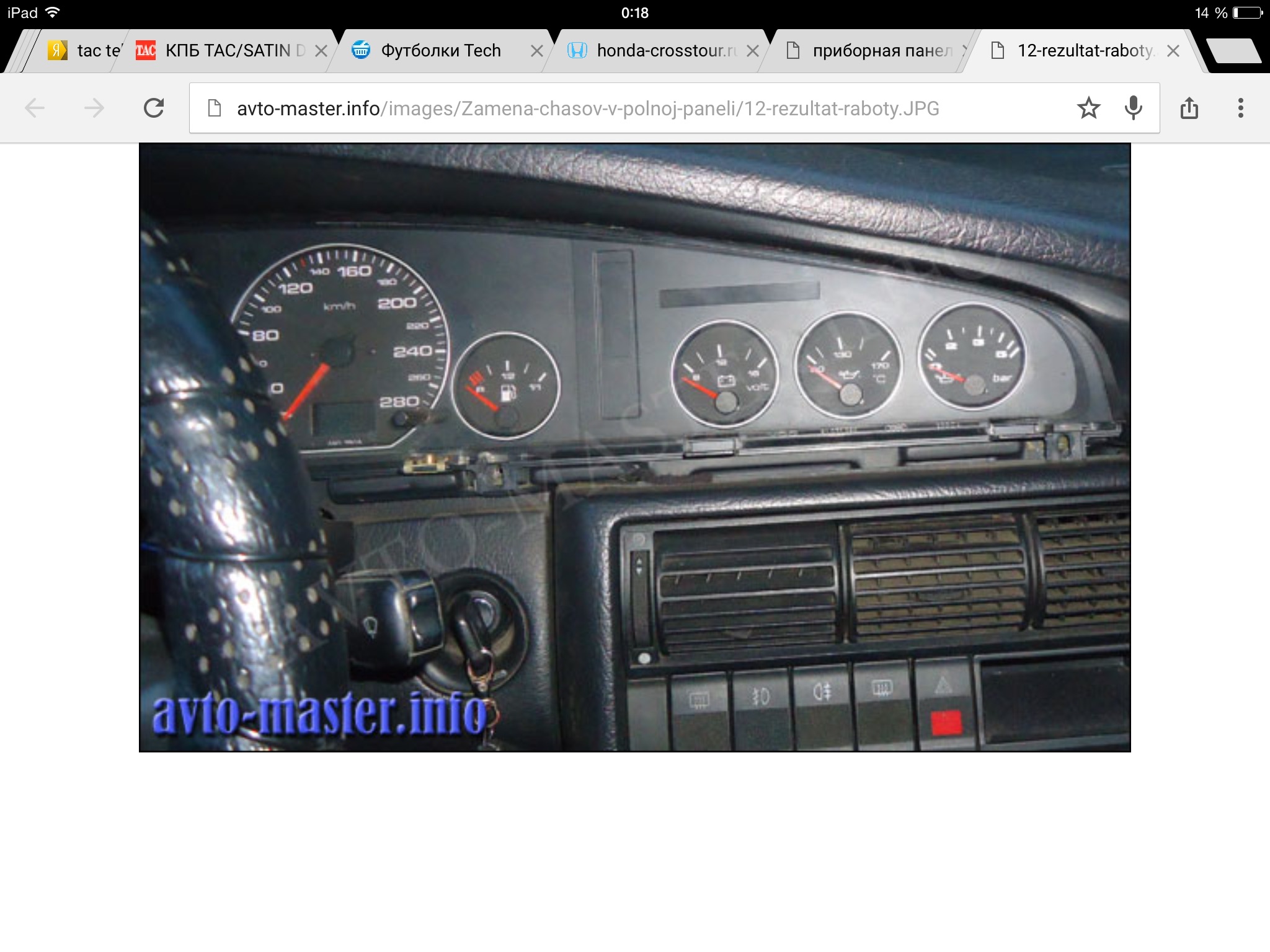

Денис, я объясню вам. Масленка, она же лампочка, он же индикатор, это суть одно и тоже- визуальная индикация датчика, который срабатывает когда давление масла становится ниже нижнего предела. Это может произойти по двум основным (есть еще причины, о которых умалчиваем) причинам: или масляный насос накрылся или масла уже настолько мало, что давление упало ниже критического уровня.
Но! Раньше были автомобили, где была отдельная панель давления масла. Это, например, AUDI 100/ A6 в кузове С4. Там был этот датчик в виде стрелочного индикатора и он показывал уровень давления масла плюс была обычная отдельная лампочка красного цвета (индикатор "масло"). Если давление падало ниже критического, загорался индикатор "масло".
Кстати, этот стрелочный индикатор показывал иногда удивительные вещи. (мы тогда тестировали различные присадки в топливо(!!!!!). Да, да, именно в топливо, я не ошибся:)

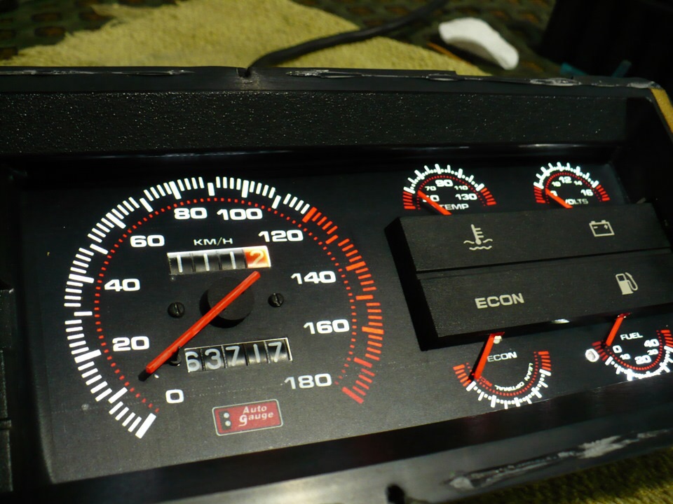

Спасибо ,они ещё на 5 аккордах стояли. их потом умельцы демонтировали и на ваз 8ки ставили. хотя на первых 8 в стоке стояли.точно не помню.
1,213
У меня, кстати, была "8"-ка :), ну хучь убейте, не помню , был там этот индикатор или нет. Может и был...
Не, не было. А экономайзер был!
А на Audi - вот она, крайняя справа.
Когда произошел третий рестайлинг, и машину переименовали в А6, этот индикатор заменили на заряд аккумулятора.

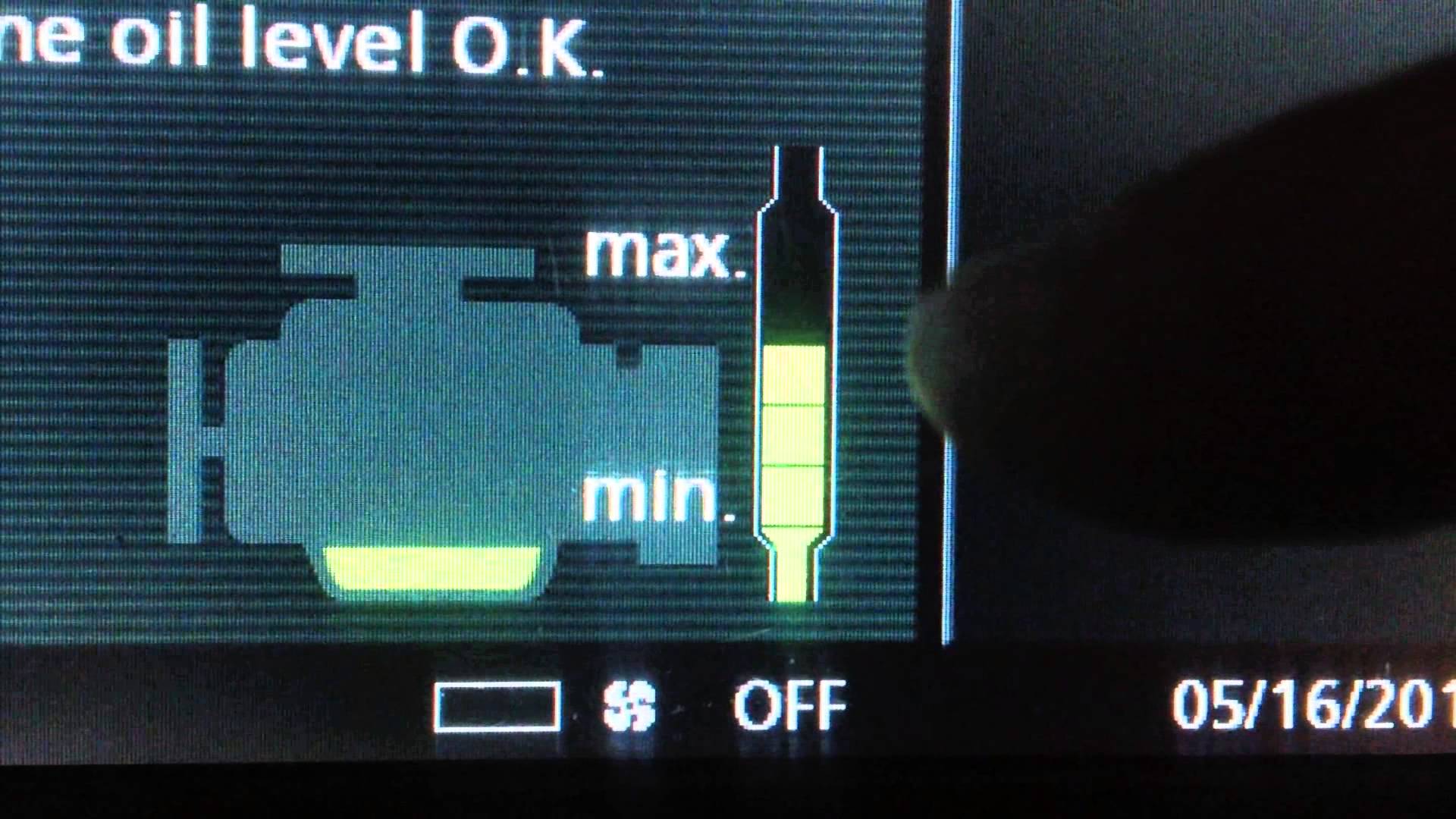

Индикотор "лейка" красного цвета загорается , когда ДАВЛЕНИЕ масла ниже допустимого( о причинах я писать не буду...), а жёлтый круглый индикотор УРОВНЯ масла в двигателе загорается, когда на щупе минимум.Например на Subaru.Если загорелась "лейка", то скорее всего двигатель лег, а если жёлтая лампа горит, то нужно просто долить маслa
Фото BMW
ну это ж бмв,напридумают куда нам, у нас если лапма загорит то музыка,откройте капот и проверьте уровень моторного масла , а там уже по обстоятельствам. либо масло долить ,либо ждать эвакуатор.
