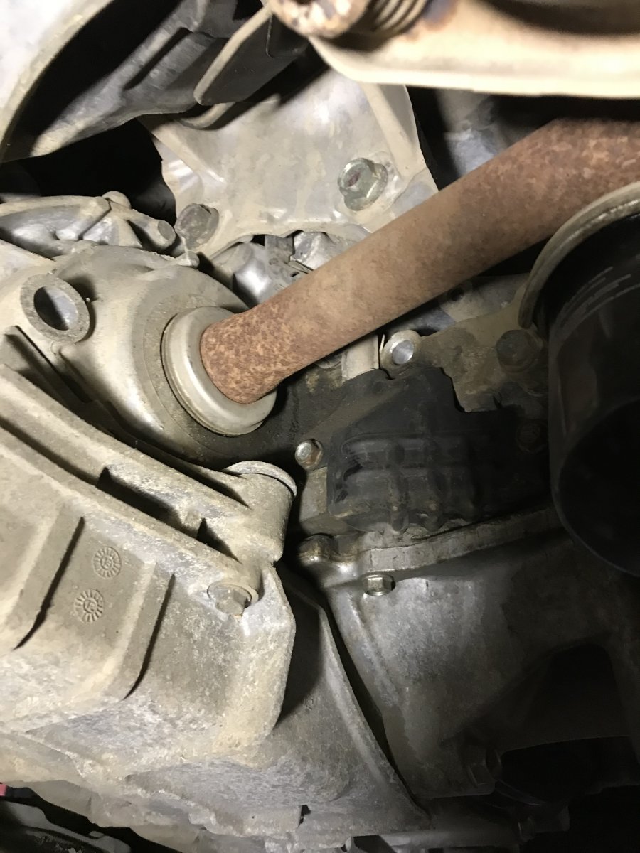

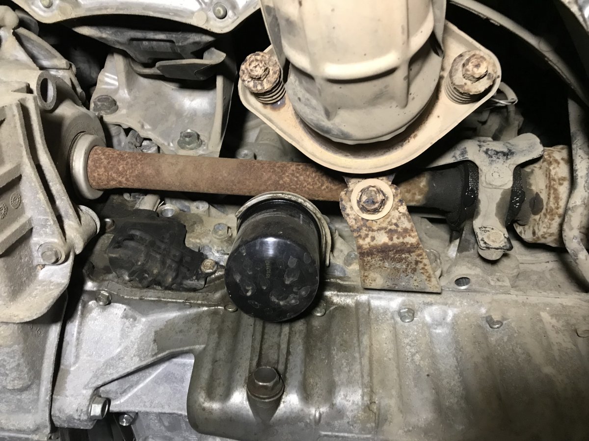

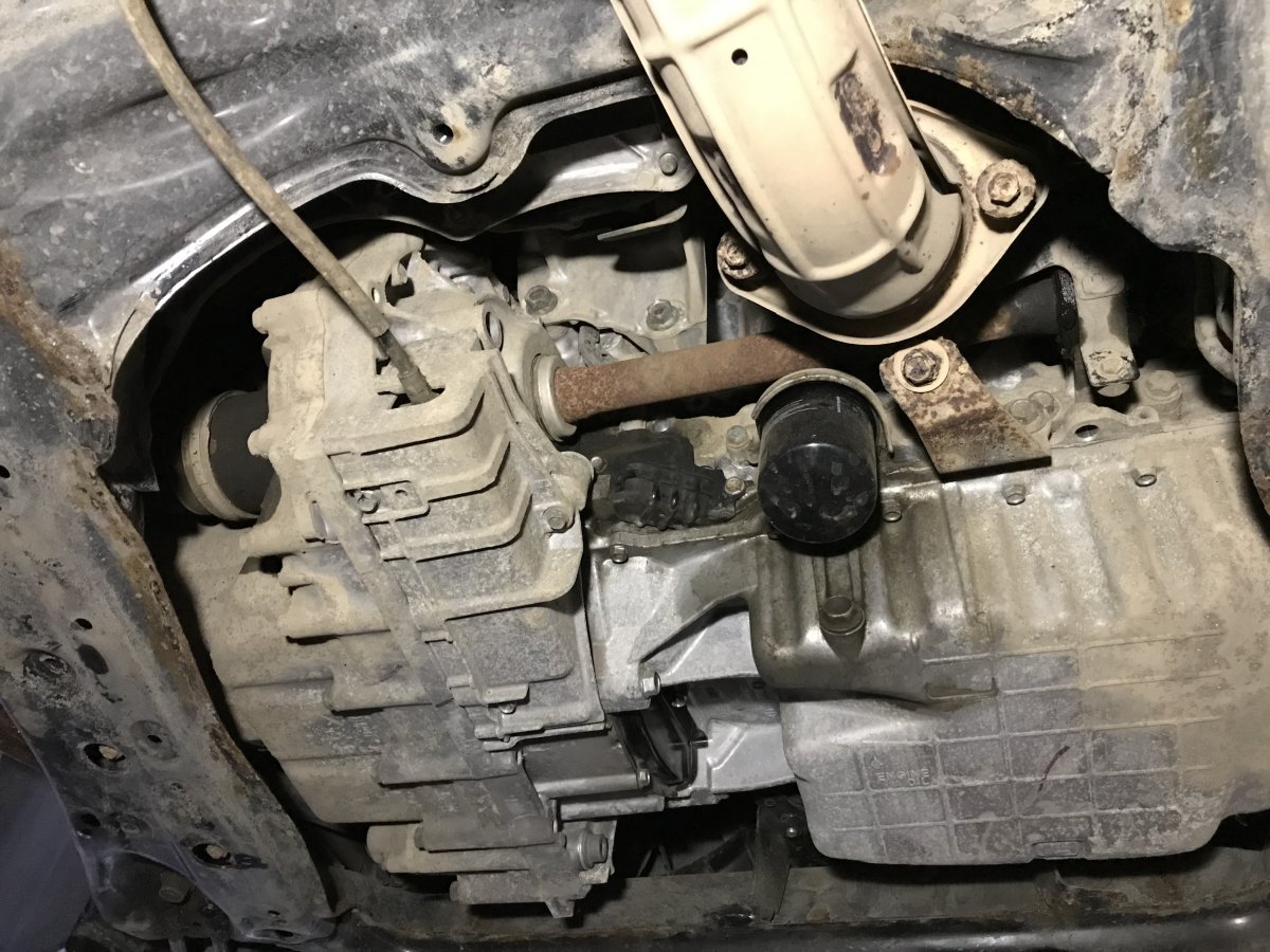

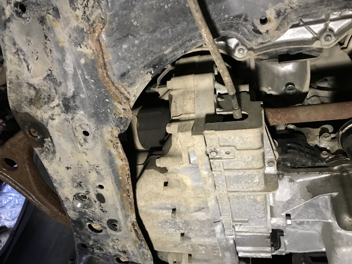

84000км пробег. Поэтому ДА - купил промежуточный (ибо не у диллера делать буду, а у частника, да еще и за 200км от дома - в наличии должно быть все в этот же день, чтобы от него и уехать в этот же день), левый правый сальники и даже отдельно (с промвалом есть в комплекте) новый оригинальный подвесной подшипник и ДАЖЕ два передних ступечных (если мастер подтвердит даже легкое гудение - пустим под замену). Снял (у меня две - одна стеклопластиковая толщиной наверное 6мм) обе защиты и посмотрел (во первых интересно стало - а не могу ли я сам поменять масло в коробке) и значит вижу картину, где подустали сальники так и подшипник уже "плачет" (хотя люфта не обнаружил).
Посмотреть вложение 2195 Посмотреть вложение 2196 Посмотреть вложение 2197 Посмотреть вложение 2198 Посмотреть вложение 2199 Посмотреть вложение 2200
P.S. (Оффтоп) Можно ли поменять масло сейчас, а поздней сальники - не придется ли для этого сливать масло вновь, и второе, а чего это в сервис листе указано замена масло коробки всего 3.1 литра, я думал литров 7-8 надо?

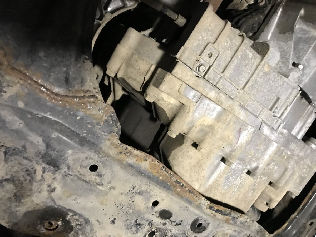

Машину в Москве брал? По низу очень много ржи для пробега 84000. Сливать не придётся, а долить возможно нужно будет. Масло 8 литров, но для частичной замены нужно 4, 3.1 будет мало, я так понимаю хочешь сделать замену как масло в двигателе слил/залил.
Вобще-то насмотрелся видоса с CR-V где сливают, заливают свежее и далее по литру сливают\заливают выгоняя со шланга обратки (правда там шланг был сдернут до радиатора). Ну СПАСИБО - что тут скажешь, придется еще канистру покупать 4л масла - а то я же фильтр купил этот выносной - жалко ставить пока все не прокачаю и солью. Машину в Смоленске но питерские номера - там каталась много.

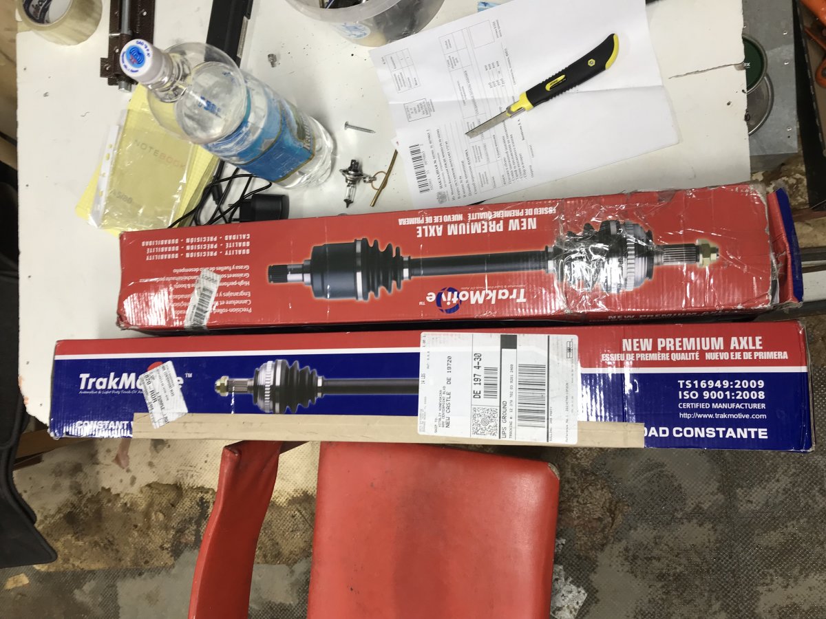

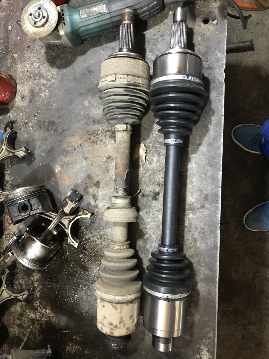

Всем привет! Значит 15 февраля поменял я привода на американские - сразу отписывать не стал, дай думаю поезжу. Взвесить родные пока - пока не делал, чуть позже обязательно сделаю, но по внешним признакам размеры один в один (я так то думал может кулаки с триподами увеличены или что-то типа того - визуально не видно этого). Значит промежуточный вал - оставил старый, по шлицам пошел очень плотно так что я не ставил китай, просто заменил подшипник (тоже скажу что люфт на новом сродни тому что стоял). Поехал - вибрация с 40-60км.ч ушла. Но заметил что есть в районе 30-40км.ч мелкая вибрация, особенно если выкручивая колеса (в поворотах например) - кажется надо делать балансировку или правку. Пока оставил жду месяц и переобуваюсь на лето, будет с чем сравнить ибо и диски есть новые. Значит обошлись валы в 24т.р. замена их, фильтра коробки и масла - 4т.р. Кому нужна помощь - обращайтесь чем смогу.IMG_6613.jpg IMG_6614.jpg

Значит обошлись валы в 24т.р. замена их, фильтра коробки и масла - 4т.р. Кому нужна помощь - обращайтесь чем смогу.Посмотреть вложение 2242 Посмотреть вложение 2243
24 за оба привода это потому что американские или потому что 2,4? или они одинаковые с 3,5?

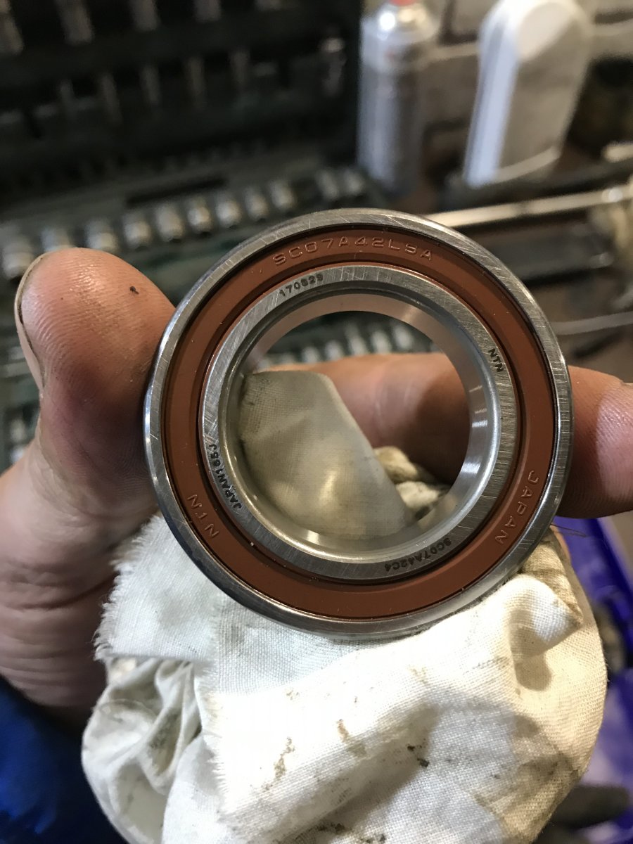

Приехал в сервис, что бы убедится что шрусы, машину вывесили на подьемник и начали крутить на скоростях120-140, мастер сказал ,что шрусы в норме и нужно менять подвесной подшипник..
заказал подшипник 700р и сальник к нему 400р шло 4 дня. Поменяли подшипник, старый кстати не рассыпался, но смазки там не было и его болтало. Шрусы менять не стали т.к.

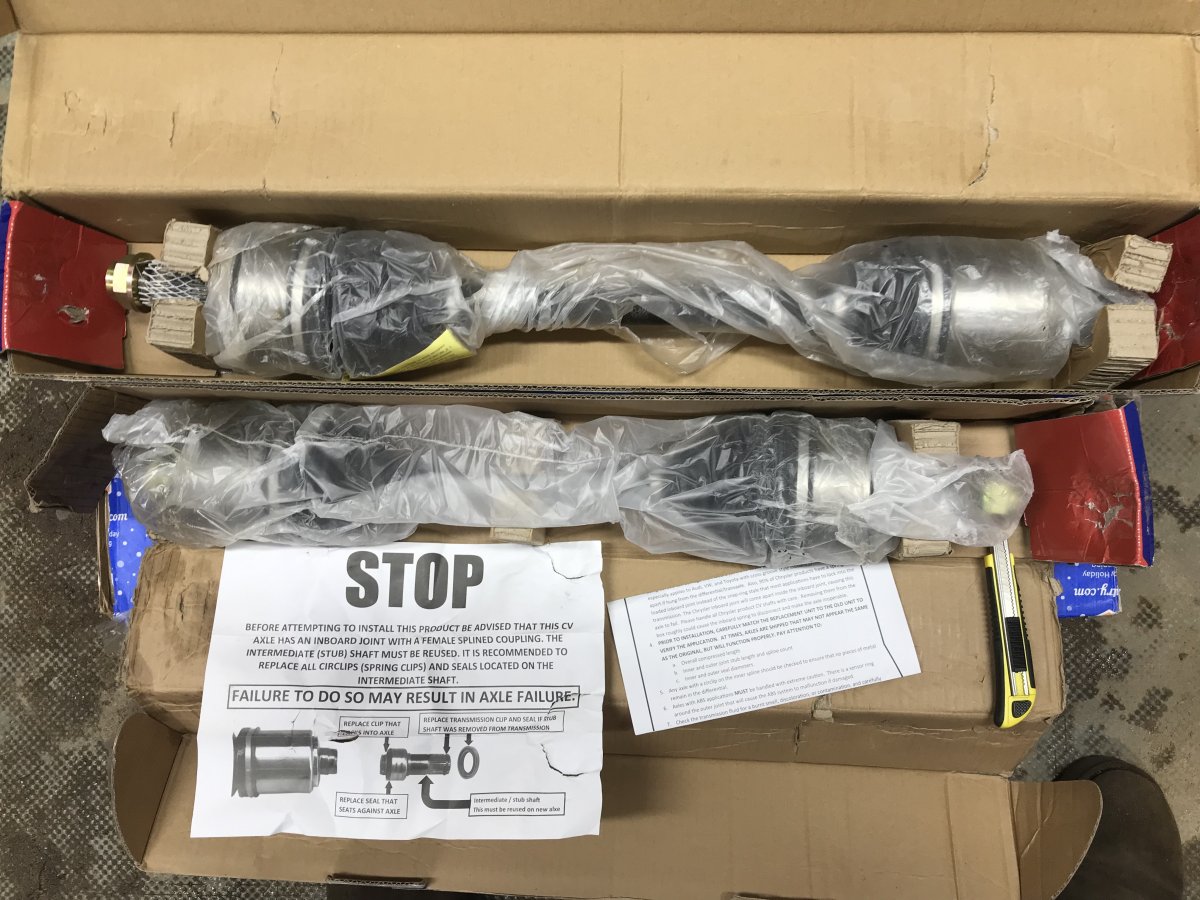

Всем привет! Пока, что могу сказать, что привода пришли. Когда на замену соберусь пока не знаю. Чуть позже сниму размеры, взвешу - потом сравню с теми, что сейчас стоят.
Посмотреть вложение 2173 Посмотреть вложение 2174 Посмотреть вложение 2175
Здравствуйте, сколько отдали за привода?

24000р. +-500р
