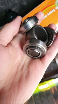

Предистория... в 2017 году возвращаясь из отпуска с теплых краев (4500 км в одну сторону) на обратном пути заметил ощутимую вибрацию при наборе скорости. думал что ушатал еще сильнее и без того ушатанные колесные диски, приобрел по пути новые, но вибрация не ушла. методом курения букваря (форума) определил что это внутренние шрусы. Приобрел левый неоригинал (картинка вложена) с автодока, и правый оригинал за 12т.р с zzap. после самостоятельной замены вибрация полностью ушла. это было на пробеге около 90-95 т.к. который неоригинал мне очень не понравился качеством (игольчатый подшипник внутри коляски который при смещении выпадал из нее, но верой и правдой уже отслужил 5 лет).
сейчас пробег 190 т.к. и вот сегодня, опять же по возвращению с отпуска замечена вибрация, но небольшая при наборе. т.к. я уже один раз заплатил за получение опыта новыми колесными дисками, и зная откуда растут "шрусы" понял что попал... напомню, правый ставил оригинал. в итоге на них около 100ки пробега. Сейчас снова надо менять. какой из них левый или правый устал еще предстоит узнать.
Но речь сейчас не о шрусах а об их смазке. т.е. у меня левый неоригинал при прошлой замене был вообще на вид не очень, с ним в комплекте была смазка, которую я выкинул. в итоге приобрел смазку которая была в тубе как гармошка с азиатскими иероглифами по заверению производителя из полимочевины, название не помню, если найду остатки то скину фотку, но не факт что найду. она была жидковатая, прям как масло, очень трудно было заправить шрусы при установке. итого их хватило на сотку в том числе очень неприглядный неоригинал асвы за три тыщи.
