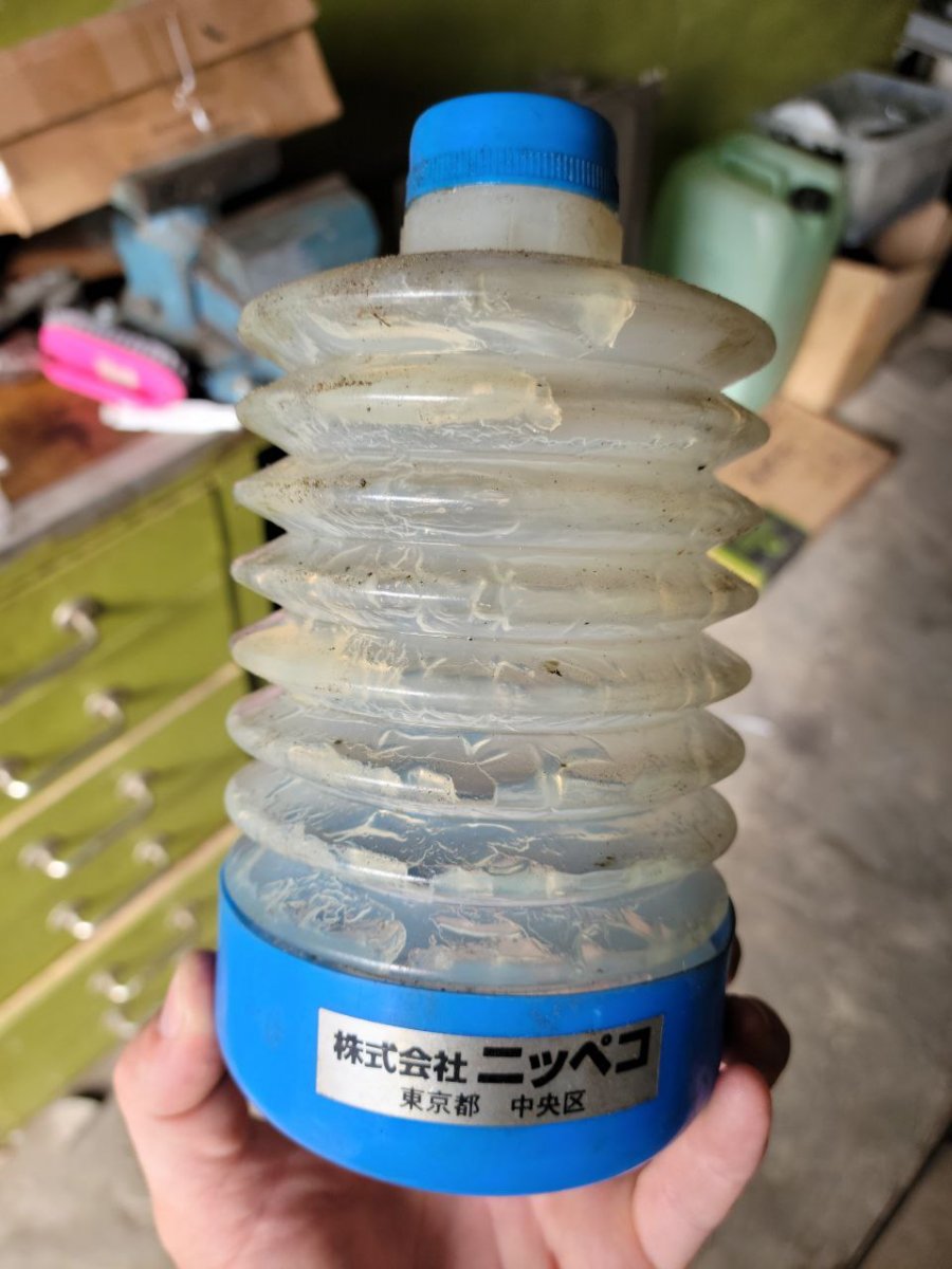

нашел смазку какую использовал для шрусов.
    122.5 KB · Просмотры: 221
