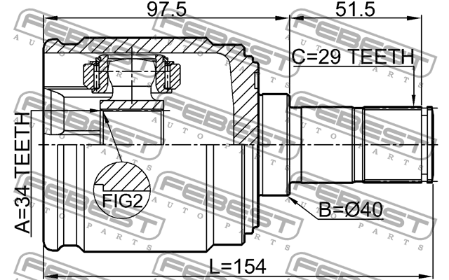

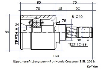

Может попробуешь подобрать аналог переднего внутреннего шруза на кросстоур (размеры ниже)ASVA по лучше будет. Но от SKF или от SACHS того же самого далеко...
Сейчас по пробую. Проблем нет. Отпишу. Но это не быстро т.к на работе сейчас.Может попробуешь подобрать аналог переднего внутреннего шруза на кросстоур (размеры ниже)Посмотреть вложение 702
Николай,это размеры для 2.4 или 3,5 ?Может попробуешь подобрать аналог переднего внутреннего шруза на кросстоур (размеры ниже)Посмотреть вложение 702

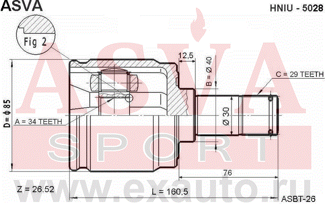

Странно но на ASVA HNIU5028 у меня вот такие размеры и многие сайты это подтверждаютВариант HNIU - 5028 близка к действительности по ASVA , Но еще вот такой вариант 0311-CUMTLH по тому же febest-у но на 6 мм короче родного!!! Больше пока ничего не нашел. Только сразу оговорюсь ни за то ни за то не отвечаю. По сути и ASVA и FEBEST что я подобрал это на другие машины и есть у меня подозрение что они не встанут. Лично себе буду пробовать заказывать все варианты включая оригинал и пробовать уже смотреть, что подойдет.Посмотреть вложение 703
Кстати отступая немного от темы пока искал внутренние шрусы наткнулся на внешние. Фирма blue print ADH28973. TecDoc его выдает на наши машины. Опять же может кто ищет!
Не не на моей схеме по febest размеры указаны. По асве я только номер указалСтранно но на ASVA HNIU5028 у меня вот такие размеры и многие сайты это подтверждаютПосмотреть вложение 704 и в том числе и EMEX
ФЕБЕСТ не закуситься кольцом в коробку - короткийНе не на моей схеме по febest размеры указаны. По асве я только номер указал

Вчера заменил передний левый внутренний шруc на ASVA "HNIU5028". - встал как родной, хоть тут удалось подобрать аналог по нашим размерам.
