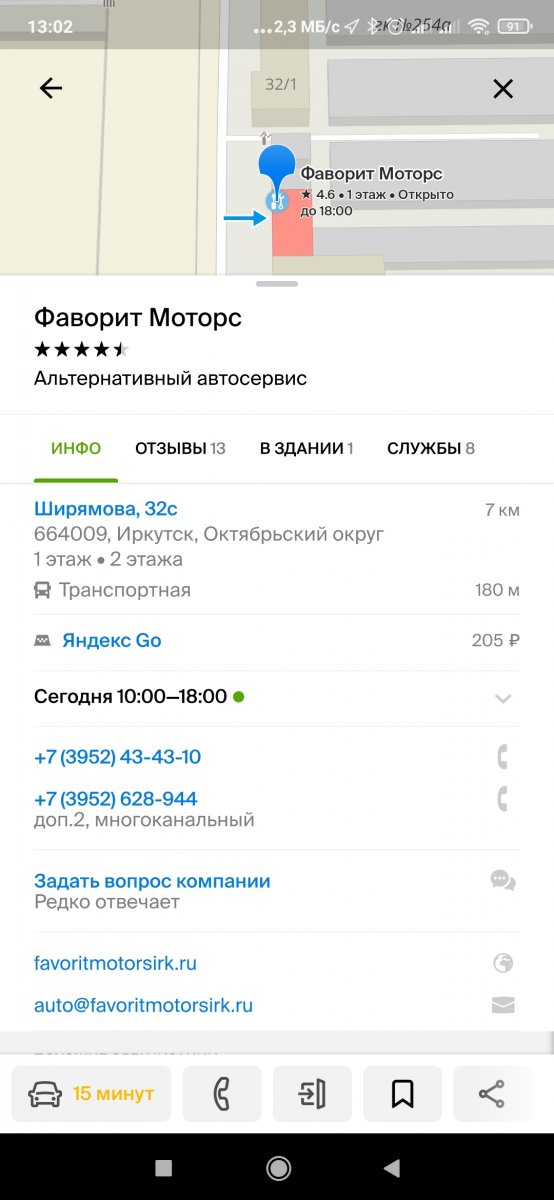

Добрый день, Алексей! Подскажите пожалуйста в каком СТО в г.Иркутске Вы производили ремонт блока VSA? Столкнулся с такой же проблемой. Заранее спасибо!
Фаворит Моторс, делал у них летом, зимой опять появилась эта проблема, скоро поеду повторно пропаявать.
