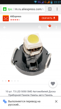

Ребят, а ни кто не пробовал вместо лампочек поставить диоды?? Квадратненькие такие?? Я на цивике устал лампочки менять, поставил эти диоды и забыл!
Только цоколь не подошёл! Пришлось каждый диод вытаскивать из китайского цоколя и вставлять в родной, хондовский!
Я еще в 2012 или 2013 году поставил. :))) Из всех цветов только зеленые светодиоды работают долго и не перегорают. Покупал в обычном магазине радиотоваров 12-ти вольтовые. Цена была тогда 15 рублей за штуку, в то время как официалы брали по 180 рублей и плюс замена. :) на форуме пилотов делился своими "похождениями".
Понятно) вот я тоже наверно поставлю диоды! Они явно больше лампочек живут!! И греются меньше!
Да, все правильно. Но на али экспрессе есть готовые с патрончиком. Причем не просто разных цветов, но и еще адаптированы под установку в автомобиль по напряжению. Было пару фотографий, но не могу быстро найти. В любом случае они ставятся в определенном положении, так как плюс и минус имеют значение. ВСетодиоды по форме практически такие же как и лампочки в магазине радиодеталей. На сколько память мне не изменяет диаметр 3 мм. И по форме такие же как лампочка. А вот с али экспресса они квадратненькие и свет идет не рассеивается как у лампочки, а почти направленный вперед.
Я такие, с патрончиками и имел ввиду! Заказывал именно их, но не подошли они чуть чуть! Не закручивались патроны! Уж очень топорно сделаны были! Пришлось менять патроны на оригинальные!!
