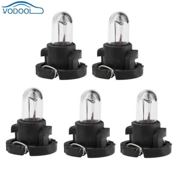

А на какие диоды менять, на рестайле и много их нужно?
Можешь поискать на алиэкспрес лампы led t4.2 Но я поменял на обычные лампы, т.к. диоды имеют более яркий свет и кнопки сильно начинают бросаться в глаза. Да и не вечные они, тоже имеют свойство перегорать.
