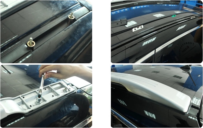

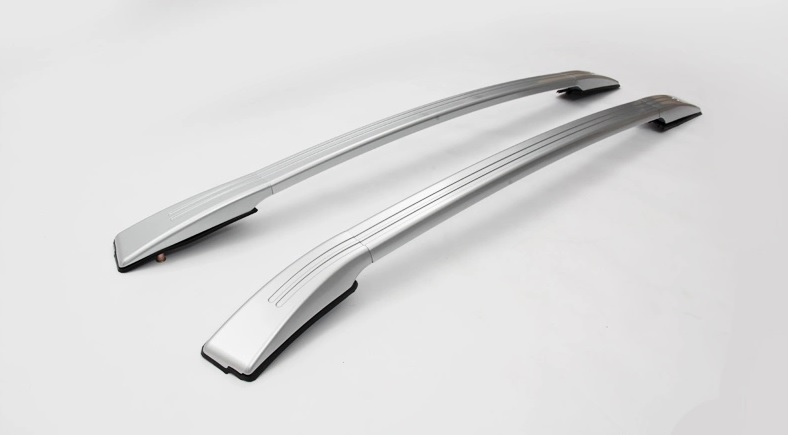

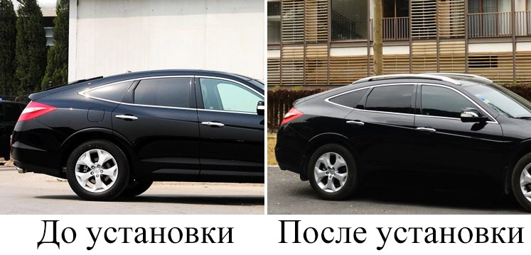

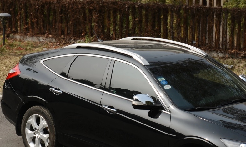

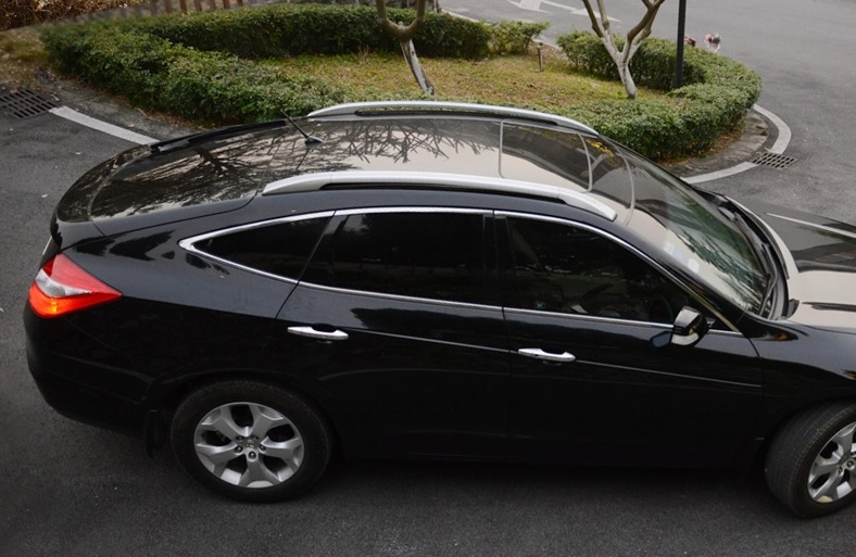

Тишина... Нашел вот на просторах инета. Смотрятся очень даже клево! 0961015_34.jpg 0961015_35.jpg 0961015_36.jpg 0961015_39.jpg 0961015_48.jpg

Поставил себе, + поперечены аэродинамические Туле и бокс Туле - норм, при 110км/ч на трассе + 0,9л расхода. Смотрятся неплохо, только крепеж самих рейлингов не совсем стандартный, пришлось сверлить отверстия в желобе и на затяжные пробки + герметик. Профили алюминиевые, поэтому надо аккуратно тянуть крепеж поперечин, я немного замял......
