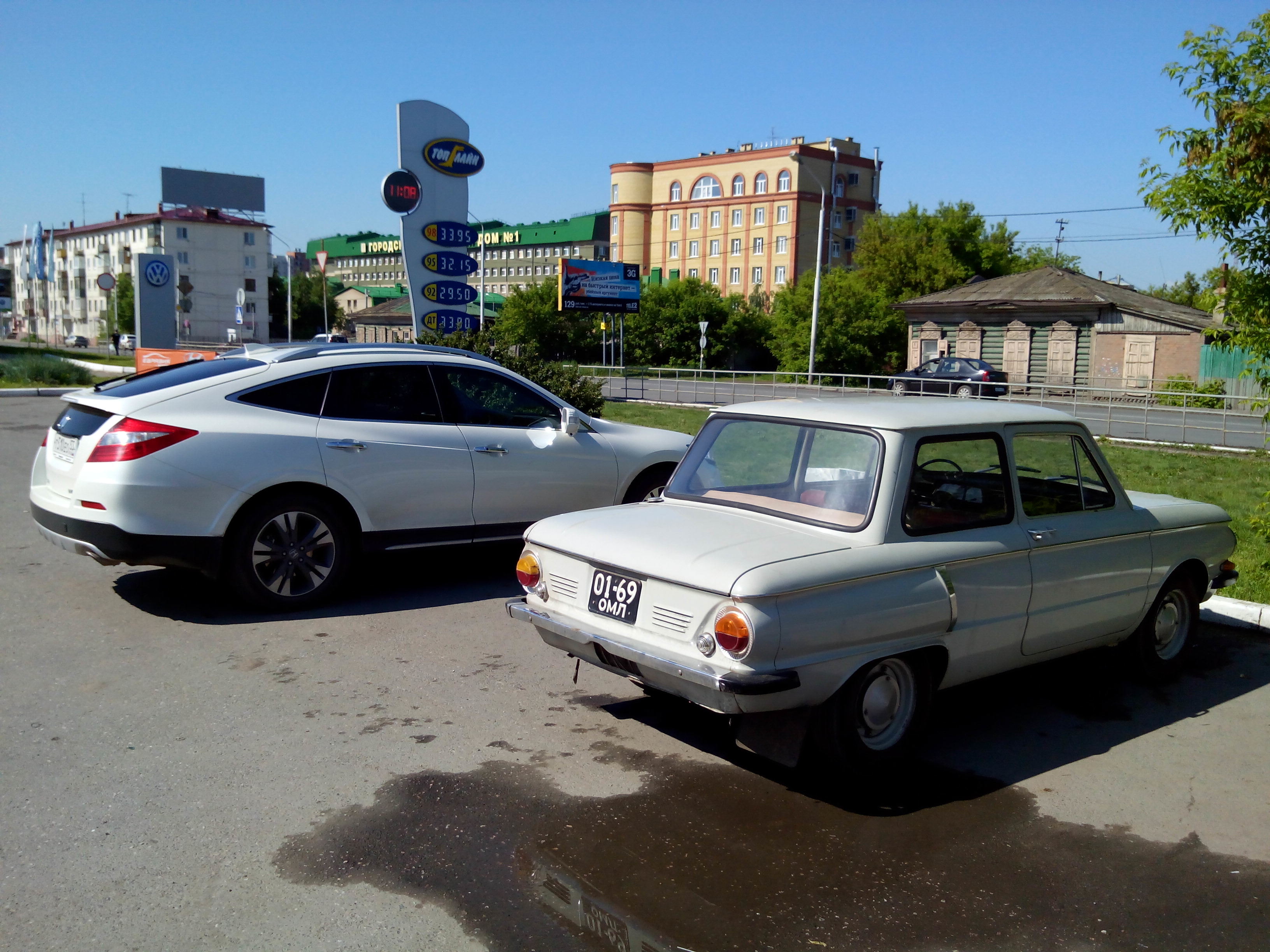

Примерно так. Чуть далековато, но видно.
PS: Первая и текущая машины:)

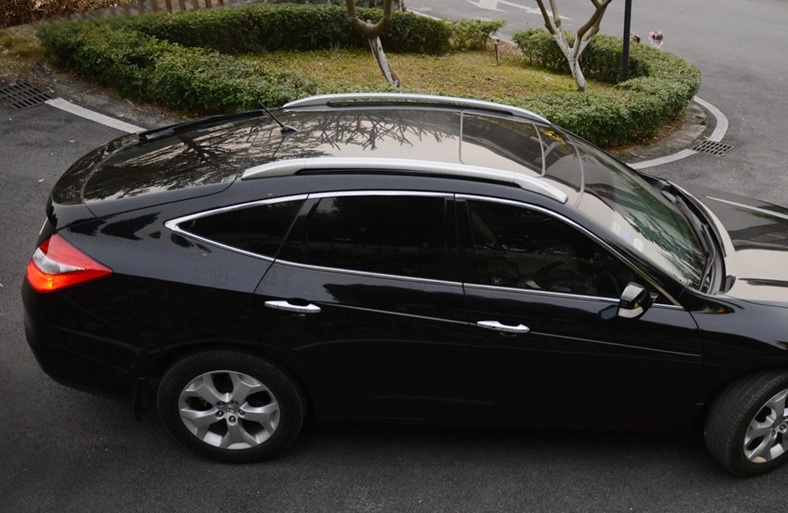

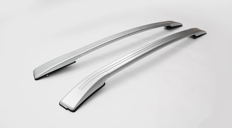

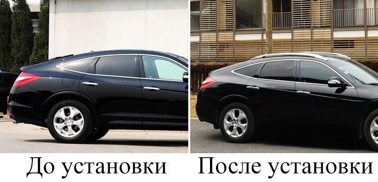

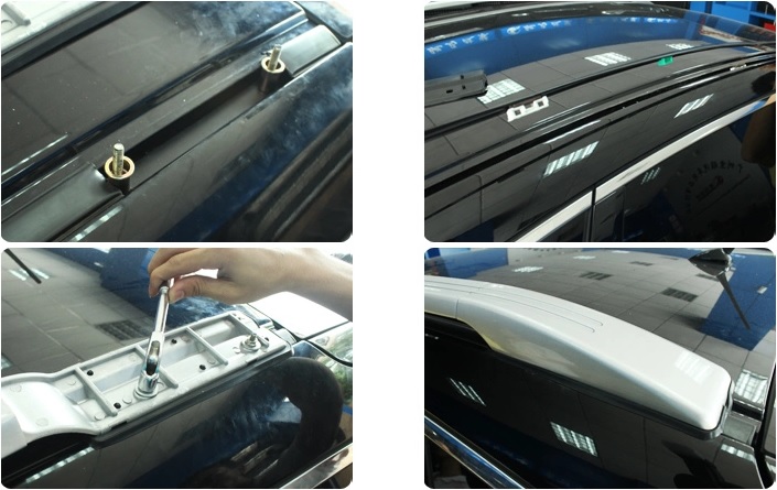

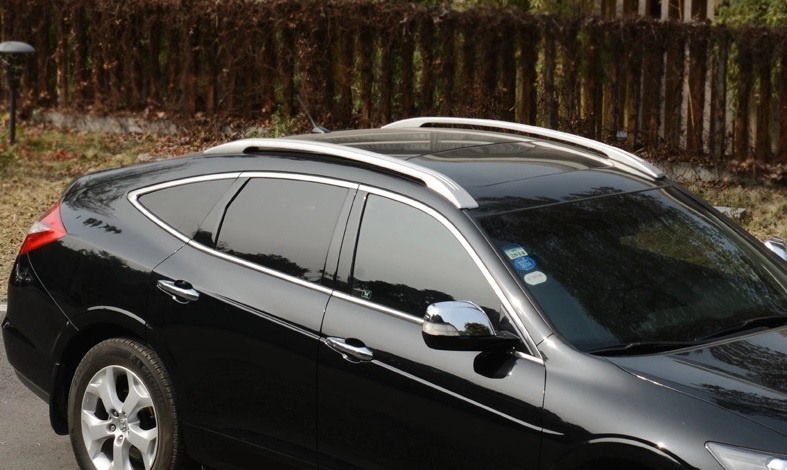

Они есть двух типов. В москве чуть не купил... Одни ппц, пластиковые и крепятся к крыше на двухсторонний скотч... Только для эстетики. Треш ))) И вот которые нашел на сайте. Алюминий и все на болтах.

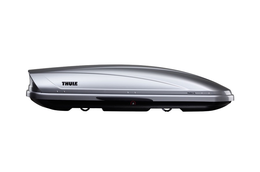

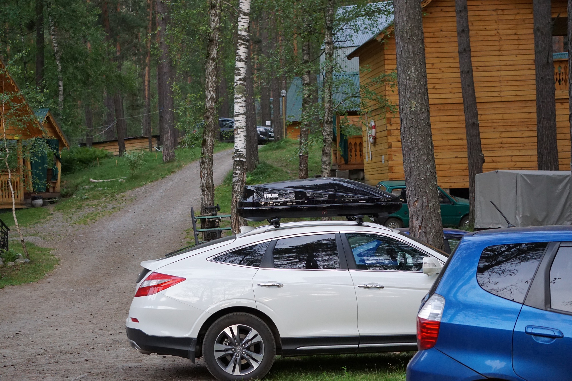

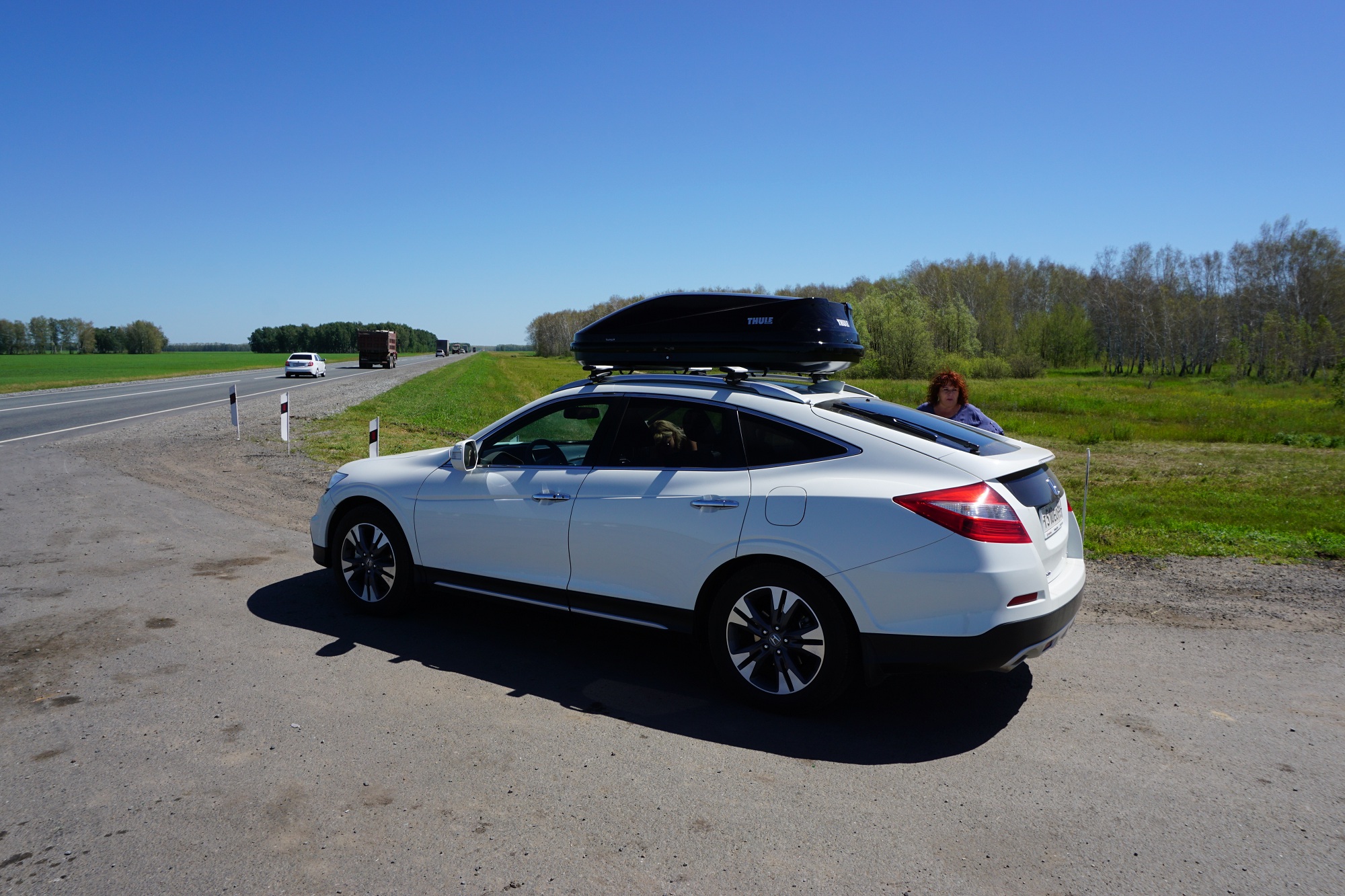

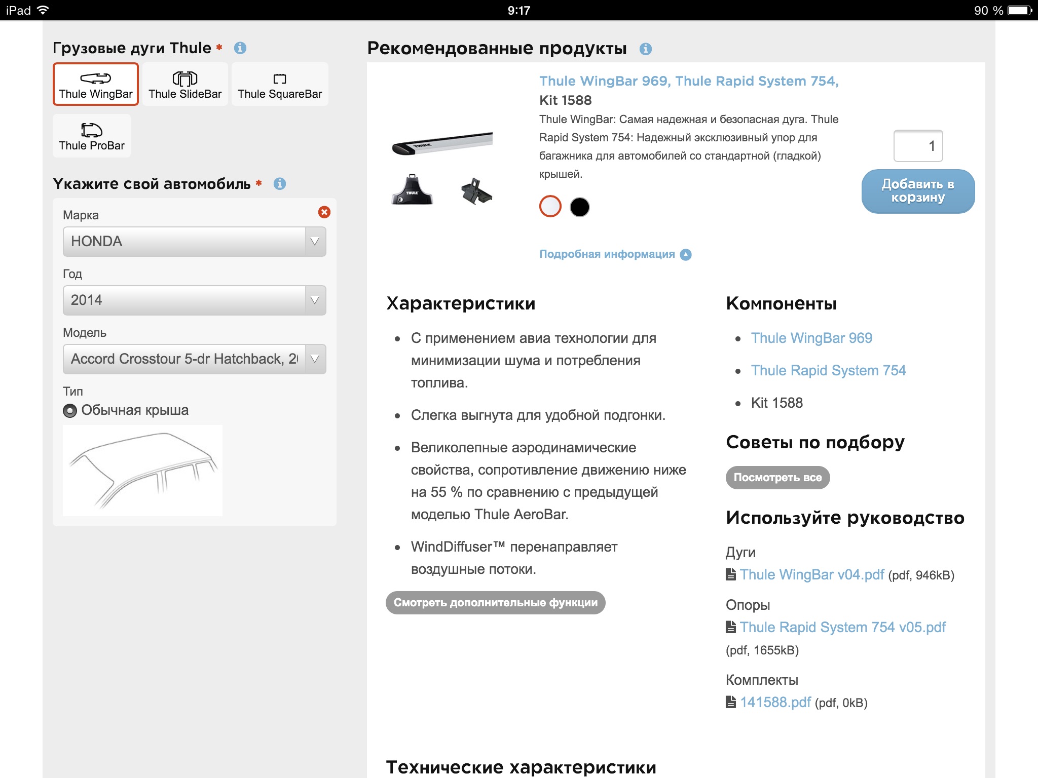

А я покупал багажную систему Thule для Камри (Предыдущая машина), посмотрел каталоги и оказалось, что почти все подходит на Кросстур, нужно только поменять набор резинок, которые упираются в крышу и 4 железячки-крючки, которые цепляются за стык крыши и двери. Набор резинок-крючков (Kit 1588) стоил 2,5 тыс. руб. Все поменял- поставил на крышу, встал идеально. Бокс пока не ставил, но думаю, что будет смотреться отлично. Может его перекрасить в цвет Кросстура?
Выглядит так.

Поближе.

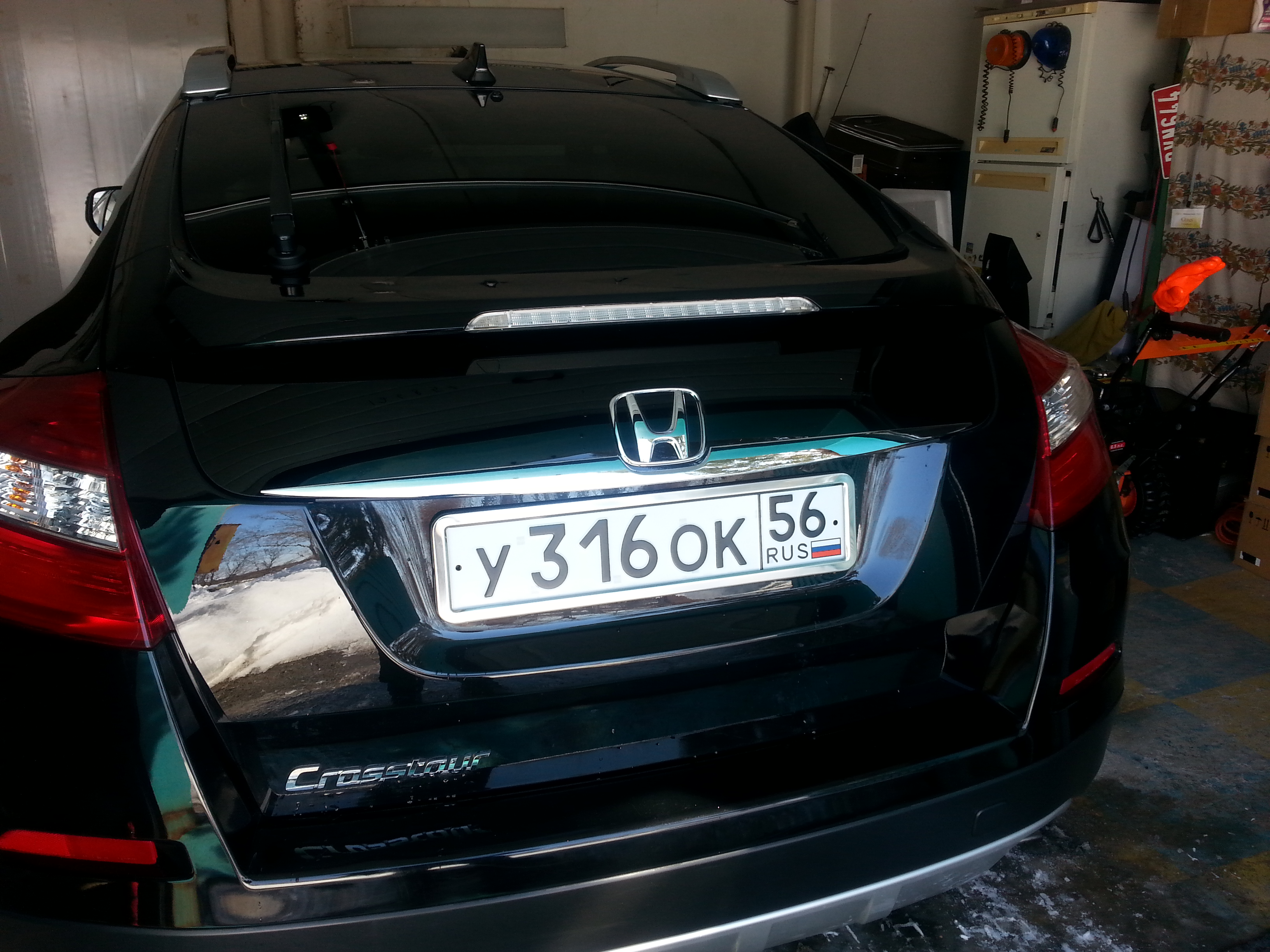

не совсем понятно по фоткам систему крепления рейлингов ???
Есть ли сложности при установке или нужно обращаться к "сервисмэнам " ???

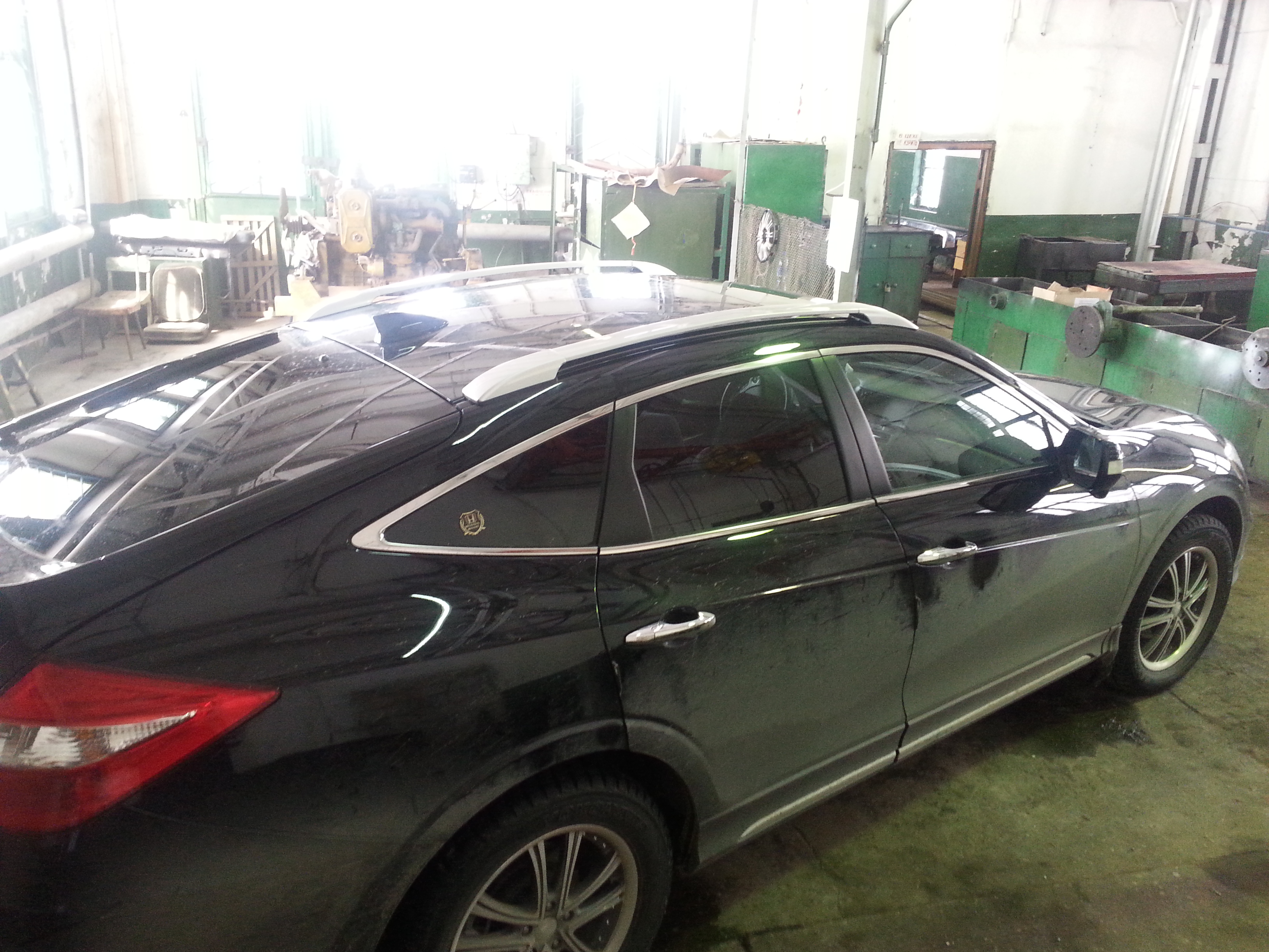

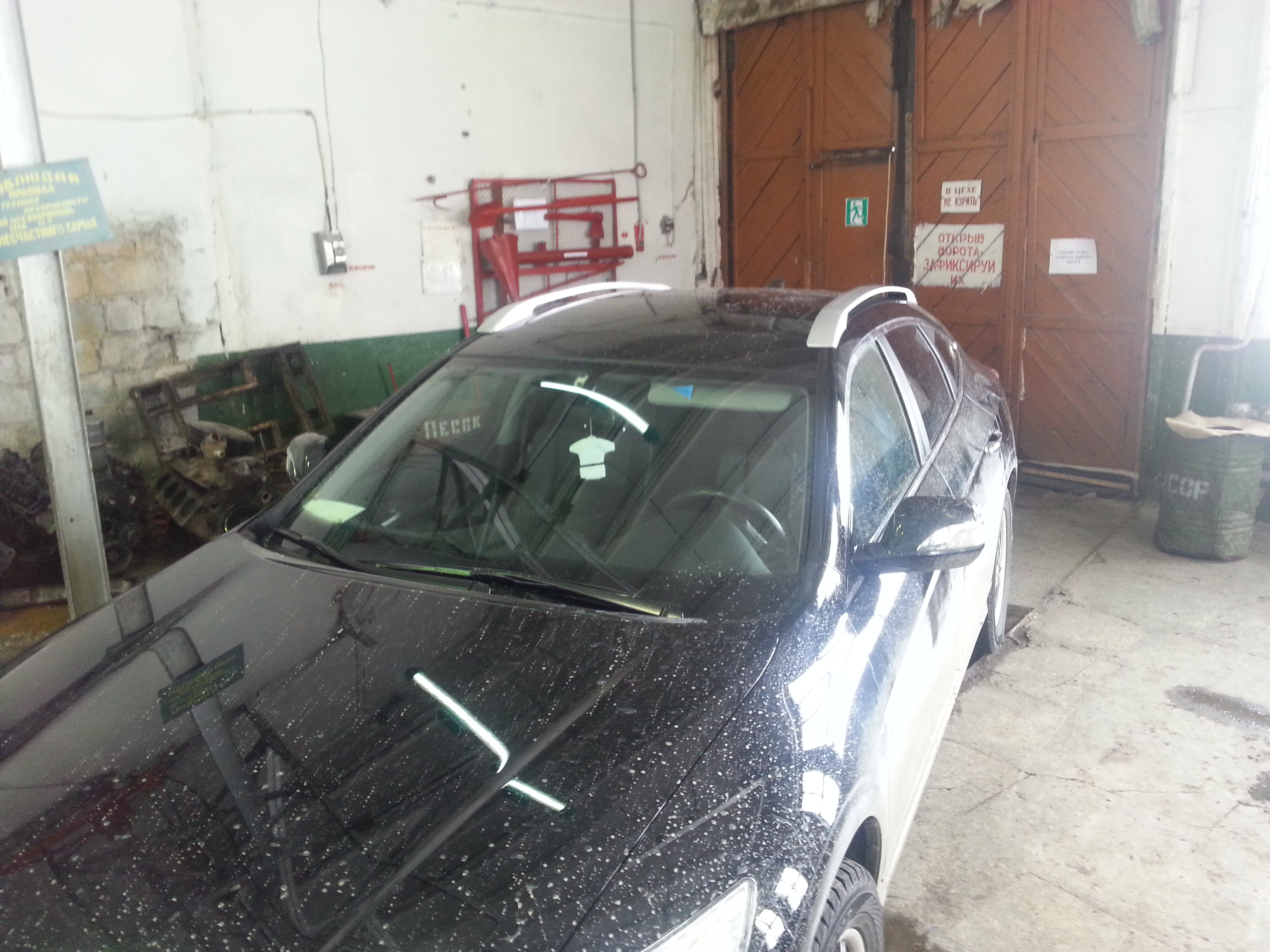

Приобрёл на алибаба ... долго матерился и ломал голову не понимая как крепить Сами рейлинги качественные и красивые , но цуко крепление вообще не адекват . Слава богу руки из правильного места растут и мозги ещё не усохли . Вот и пришлось "колхозить" по русски. А так если нет инструментов и фантазии , то не стоит связываться с этой моделью рейлингов .
20160322_141242.jpg 20160322_141212.jpg Вот фото на скорую руку.

Олег красава, супер смотряться. Долго возились? А что за значок там у вас светится, на второй фотке на крайнем боковом стекле?
В такоом цеху, с таким оборудованием, грех не заколхозить) А по сути, рейлинги классно смотрятся, я бы их просто прицепил и ездил с ними без багажника) Хотя наверное на высоких скоростях свистеть заразы будут.

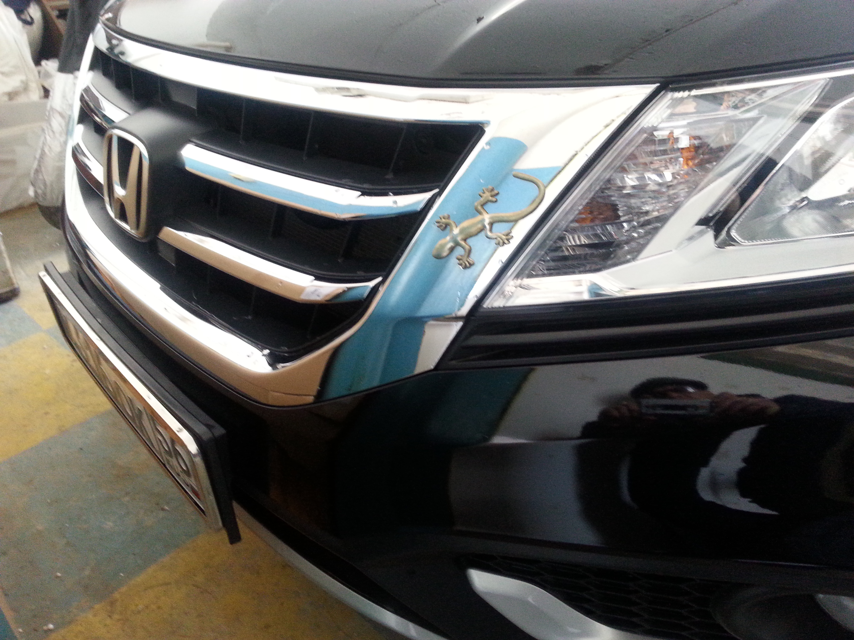

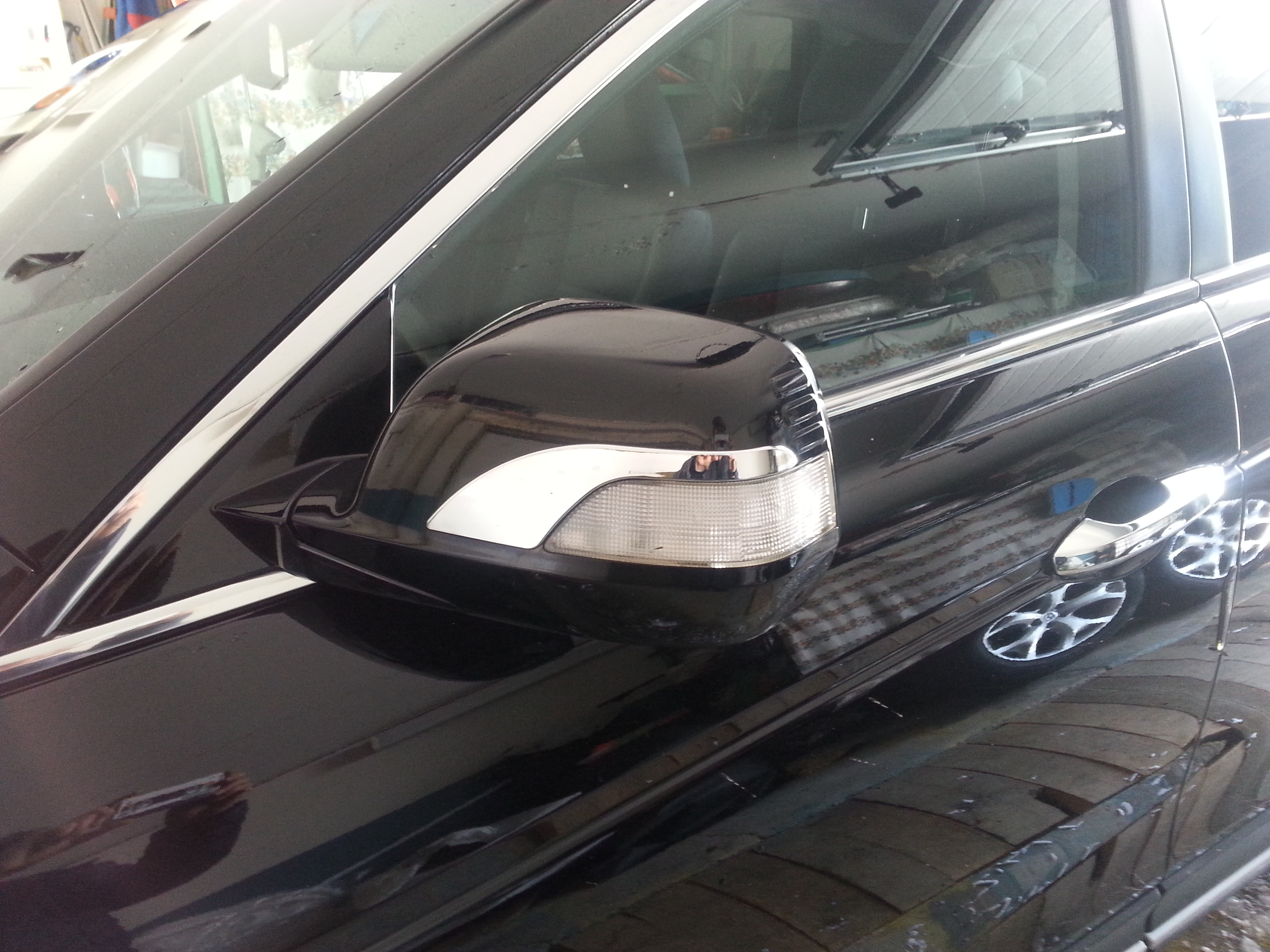

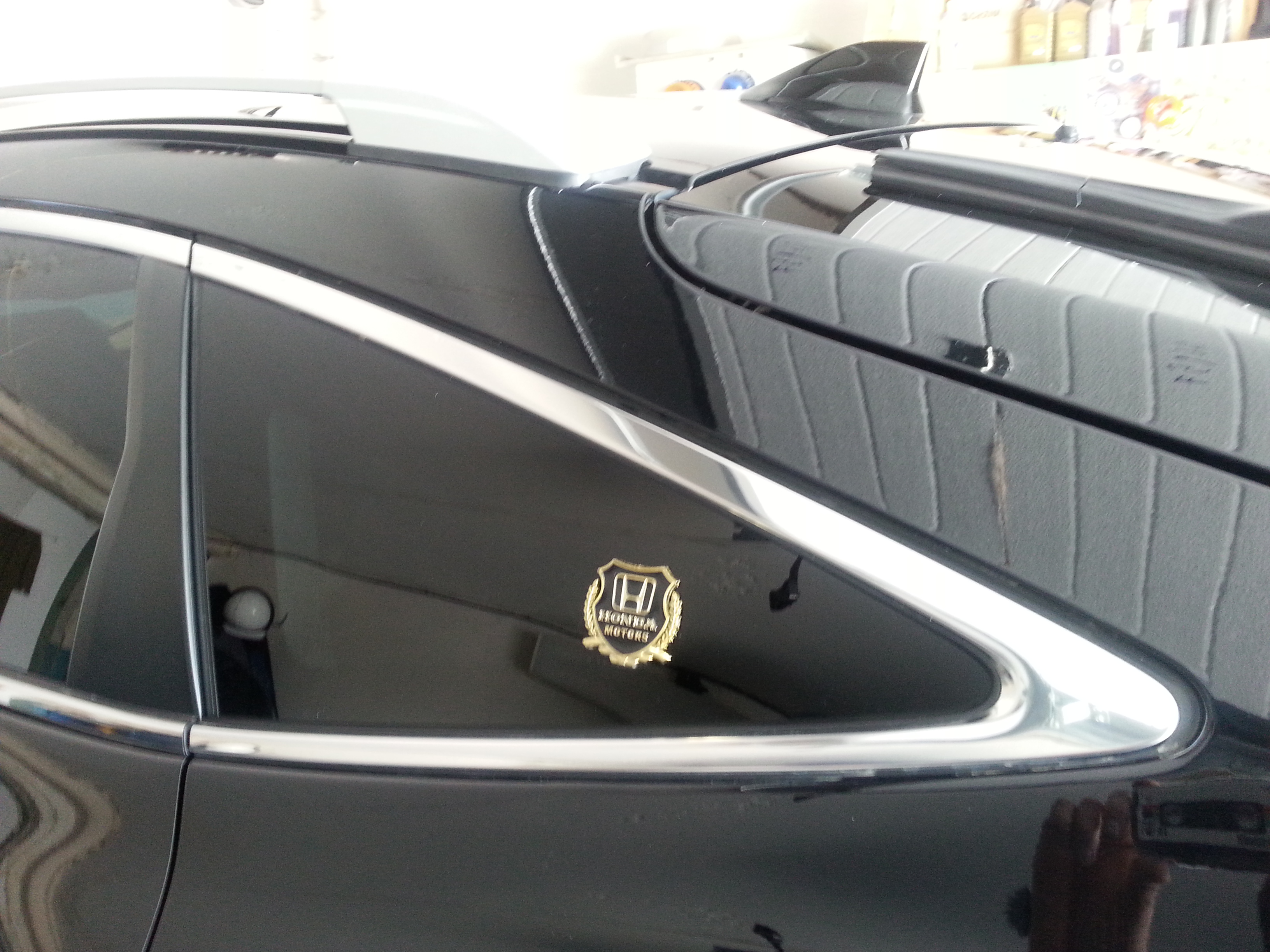

Ответ на вопрос... думал долго , как правильно (надёжно) закрепитб, а делал не долго, часа два... А ещё люблю я разные финтиклюшки . Вот знак хонда на стекле и саламандре нашлось место , ресничкам на зеркала и стрела на заднее стекло !

Ой какая ящерка:lol:, хочу такую лягушечку !!!!!!!!!!!!!!!!!!!!!!!
Где такой значок Honda Motors приобретали, или это наклейка?

Без всяких рейлингов поставил поперечины Thule, никакие молдинги резать не надо. Комплект крепежа называется accord-crosstour. Сам багажник я взял wind, типа аэродинамический. Бокс тоже Thule motion m на 410 литров. На выходных проехал по трассе 800 Км. Никакой парусности не заметил ни на 130, ни при обгонах. Хотя расход бензина возрос на 0,8 - 0,9 л/100. Если кому-нибудь интересно, могу подробные фотки закинуть
