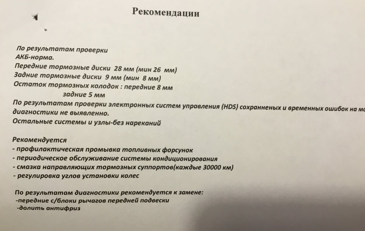

Вячеслав, Вениамин, спасибо! Ваш ответ прям очень порадовал! При прохождении ТО попросил совета, нужно ли делать развал? Колеса новые. В ответ получил рекомендацию заменить сайлентблоки. Без этого развал делать смысла нет.
Капец, вот разводят! Бежать от таких "спецов" надо!
Не спеши, надо точно знать какие приговорили, а то может они правы.
Копатыч, напиши какие точно сайленты приговорили
Копатыч
27 Ноя 2017
г. Ярославль
366941D1-CCBF-4264-AD7B-8E2816F743B0.jpeg Передние с/блоки рычагов передней подвески.
