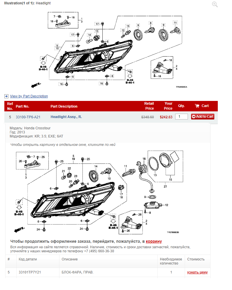

Приветствую. Кто-нибудь знает чем отличаются фары на российском кроссе от американского. Парт номер российского: 33101TP7Y21, американского - 33100-TP6-A21. На вид, абсолютно идентичны...
Верхняя фара обычная, нижняя под ксенон
Подозрительно низкая цена
мне по гарантии меняли в середине 14 года, около 32000 за одну цена была, сомневаюсь, что они так сильно подешевели, может она пустая, т.е. вообще без всего один пластик
