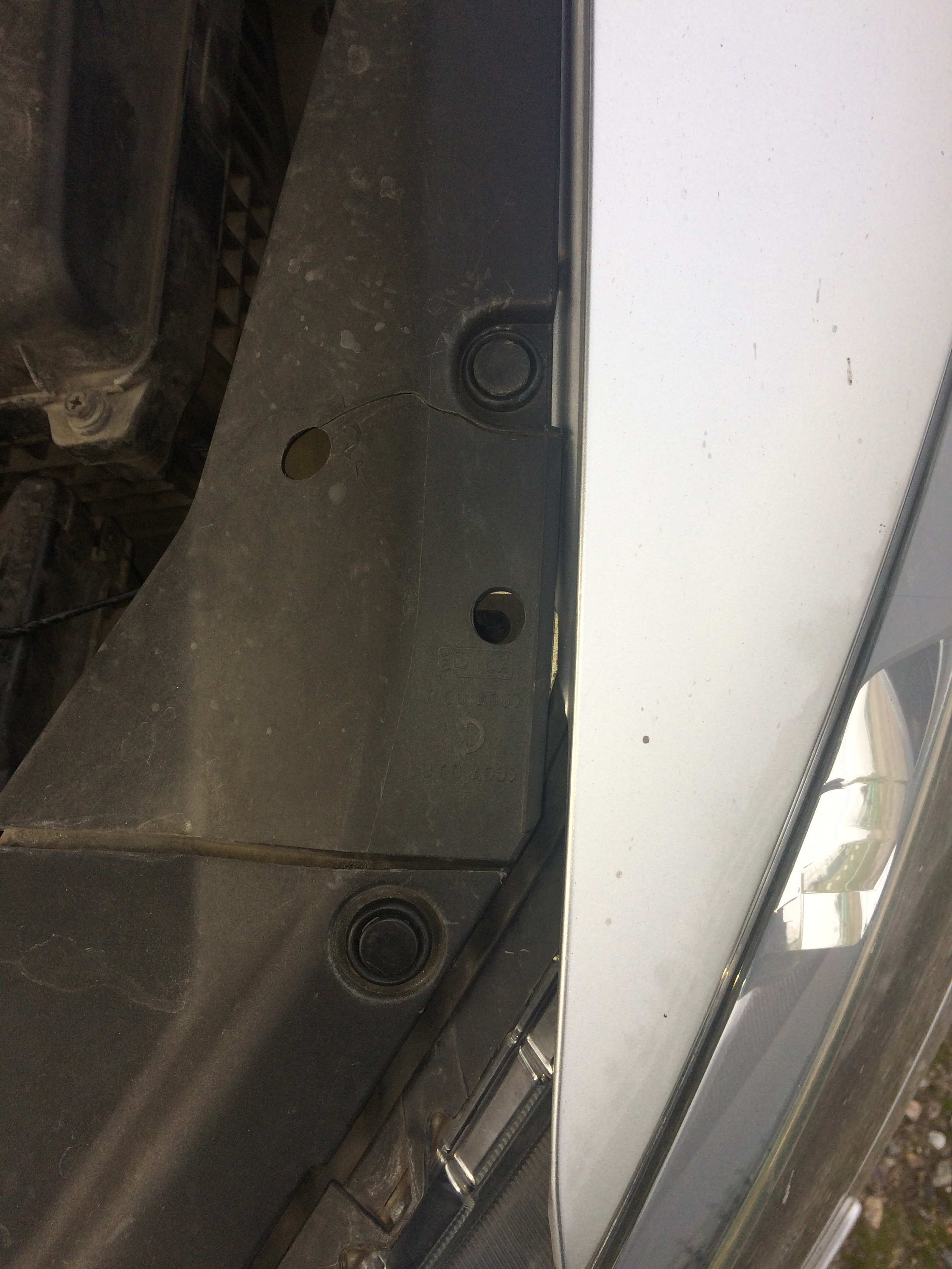

Нет такой функции, на Crosstour дорест. Имеющиеся отверстия для регулировки, необходимы для регулировки дальнего света.
там под шестигранник сама крутилка жолтаяПосмотреть вложение 1091
Данные отверстия для регулировки дальнего света, шестигранник на 6. Вращаешь и шевелится отражатель дальнего света, пучок ближнего света остаётся не подвижным.

Открываешь капот, над фарами увидишь отверстия с вертикальными стрелками- вставляешь длинную отвертку и начинаешь регулировать
Нет, ошибочное мнение. Там регулировка дальнего света, но не ближнего.

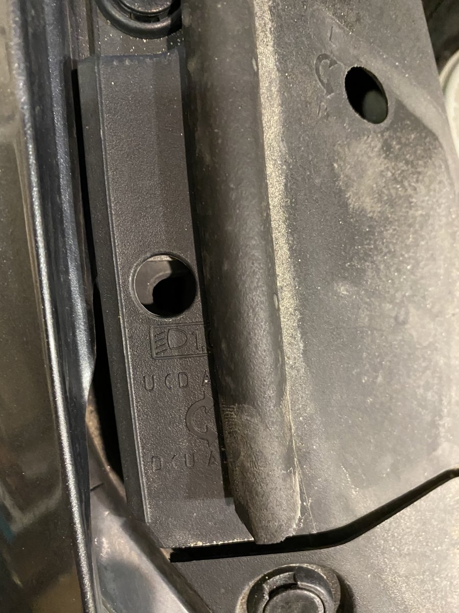

Вот регулировка ближнего, даже подписано

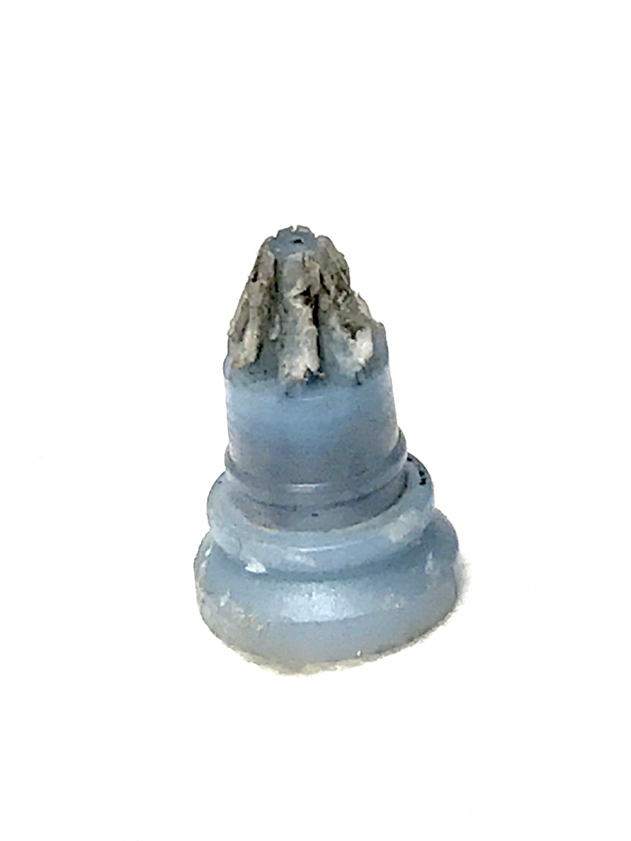

Зацепа может и не быть не из-за грязи, а из-за стертых граней. Там пластмасса очень нежная. У меня грани стерлись и фара не регулируется отверткой IMG_5604.jpg

Зацепа может и не быть не из-за грязи, а из-за стертых граней. Там пластмасса очень нежная. У меня грани стерлись и фара не регулируется отверткой Посмотреть вложение 3498

проблема в этой штуке как раз. На каждой фаре стоит такая. У меня проблема регулировки в ней была во всяком случае. Я ее потом заказал на 3D принтере, вставил обратно в фару и регулировка пошла. А свернули ее на СТО. Сильно рьяно стали вращать.
