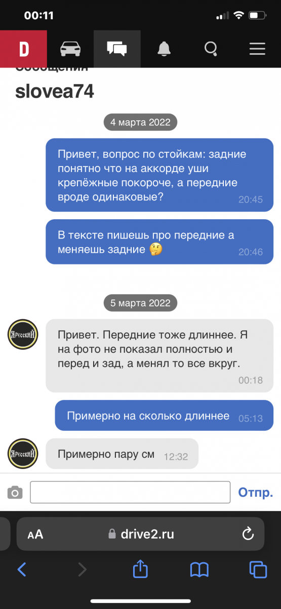

Передние одинаковые по размеру, это задние короче.
Клиренс Кросстура достигается удлиненной вилкой задних амортизаторов и удлиненной вилкой передних, но при замене амортизатора передняя вилка остаётся наша, следовательно передний клиренс сохраняется.
Нет, короче, найду фото сброшу
Товарищ менял, у него интересовался
    273.8 KB · Просмотры: 292
Брехня, я менял, все одинаковое, даже по см мерял. Уши крепления, длина., На передних все один в один. Задние да, уши короче примерно на 4см

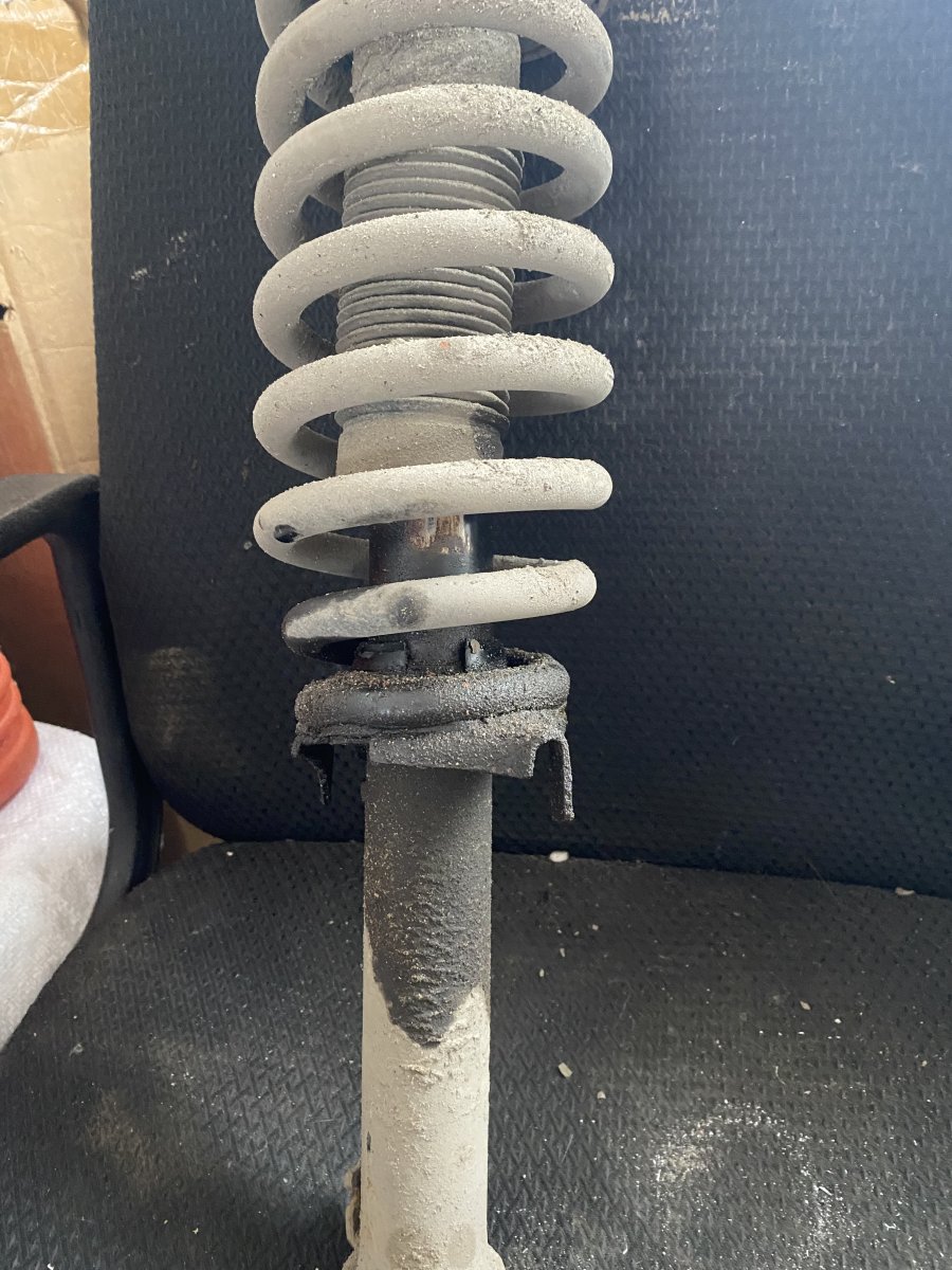

На днях поменял передние. Когда обнаружил не большую "запотеваемость" переднего правого за 3-4 дня натекло очень много. Залило весь нижний рычаг и диск колёсный маслом.

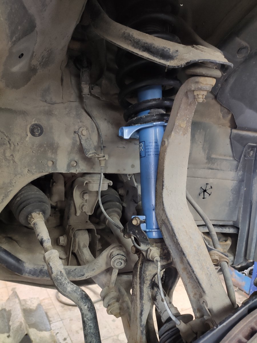

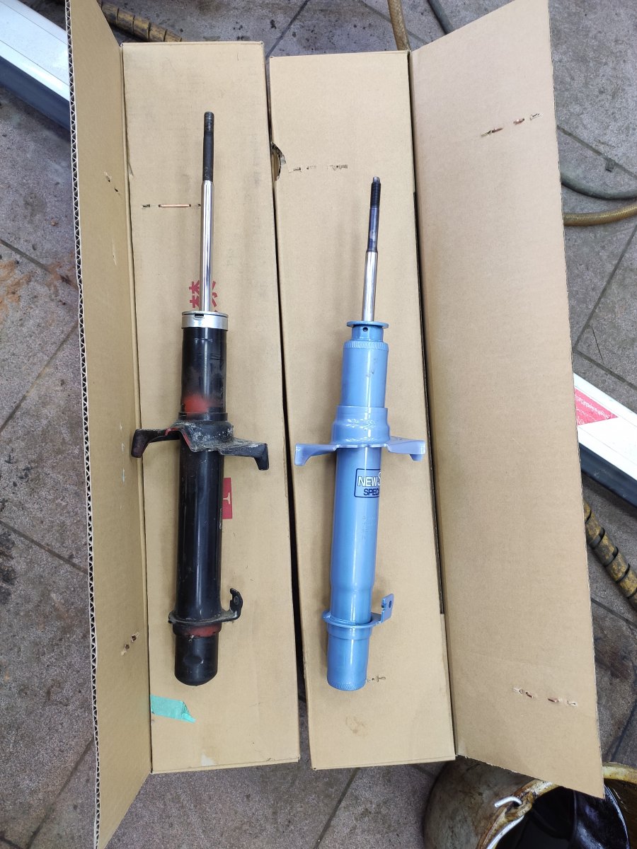

Сегодня купил передние стойки, как в посту 35. Синие Kayaba NSF9441L и NSF9441R. Забрал последние с регионального склада в Чите. Вышло в 18000₽ за две. Через неделю буду дома и поставлю.
Я бы порекомендовал настоятельно и задние такие поставить с переделкой креплений. Понятно что финансы и тд: но ставить две «спортивные» а две старых оставить ну не очень правильно, в полной мере не ощутится

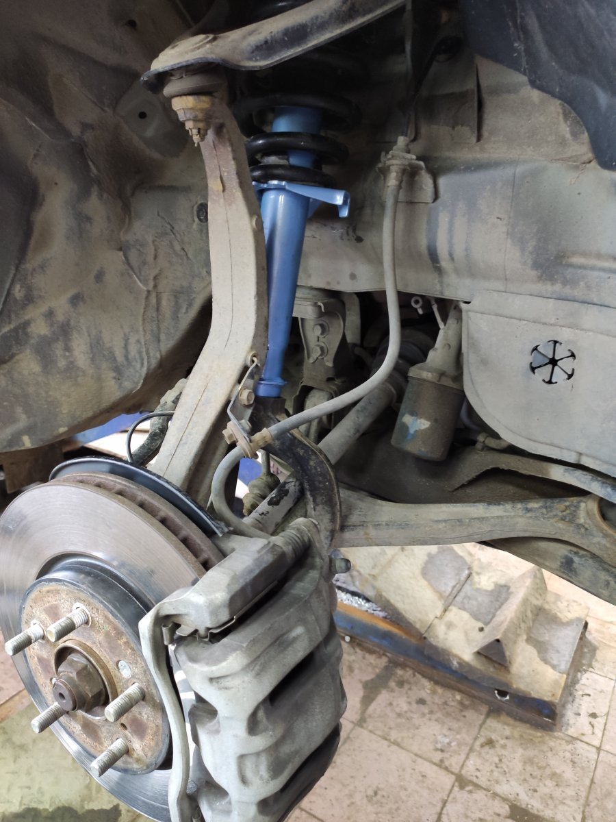

Вот фото как они смотрятся в нашей подвеске.
И сравнение со стойкой от Inspire CP3.
    179.7 KB · Просмотры: 302
    169.6 KB · Просмотры: 287
    205.5 KB · Просмотры: 301
Как ощущения? И почему шток на синей не вылез до конца??
