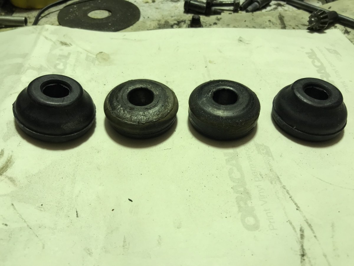

    120 KB · Просмотры: 206

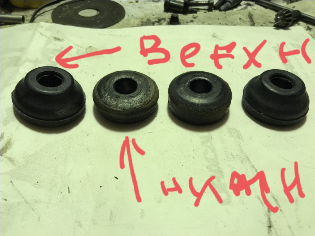

средние резинки это старые, крайние это новые, так как стоит первая, так она одевается первой на шток, вторая одевается заужением к заужению
Скорее всего так и поставили может дело в том, что не оригинал поставил. Других ответов не нахожу, гемор на ровном месте)) как не хонда блин
надо всё разбирать заново и искать причину, от фонаря такого не бывает, может вся цапфа кривая
Да разбирали уже, всё норм визуально. Потому и прошу совета ума не приложу в чем дело. Опоры стоек простые как веник дальше бублики эти тоже в порядке, а шток амморта как будто наискосок слегка стоит. Причем с обеих сторон.
значит снимать амортизаторы и пружины снять и пасатреть ровный ли сам шток
а может нижние вилки амортизаторов перепутаны, просто так они не могут криво стать
Года 3 искал стук спереди справа, он то пропадал, на время, то появлялся, после этой зимы он стал постоянным, куча автосервисов было посещено с жалобами на стук спереди, но никто ничего не находил, менял резинки в опорах, сайлетблоки рычагов, втулки стабилизатора, шаровые опоры, перебрал рейку, ничего это не давало никакого результата, оставались только подозрения на амортизаторы или подушку двигателя, и вот я еще раз решил поменять резинки с чашкой и этот злосчастный стук пропал) оказывается в крайний раз когда меняли резинки, металическую втулку поставили не по центру, а ближе к верхней шайбе и она стучала, теперь тишина, никаких стуков нет. На правую сторону брал набор чашка + резинки с шайбами Tenacity ASMHO1039
