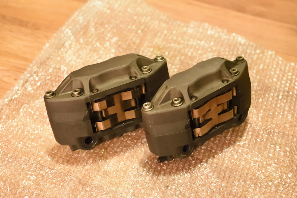

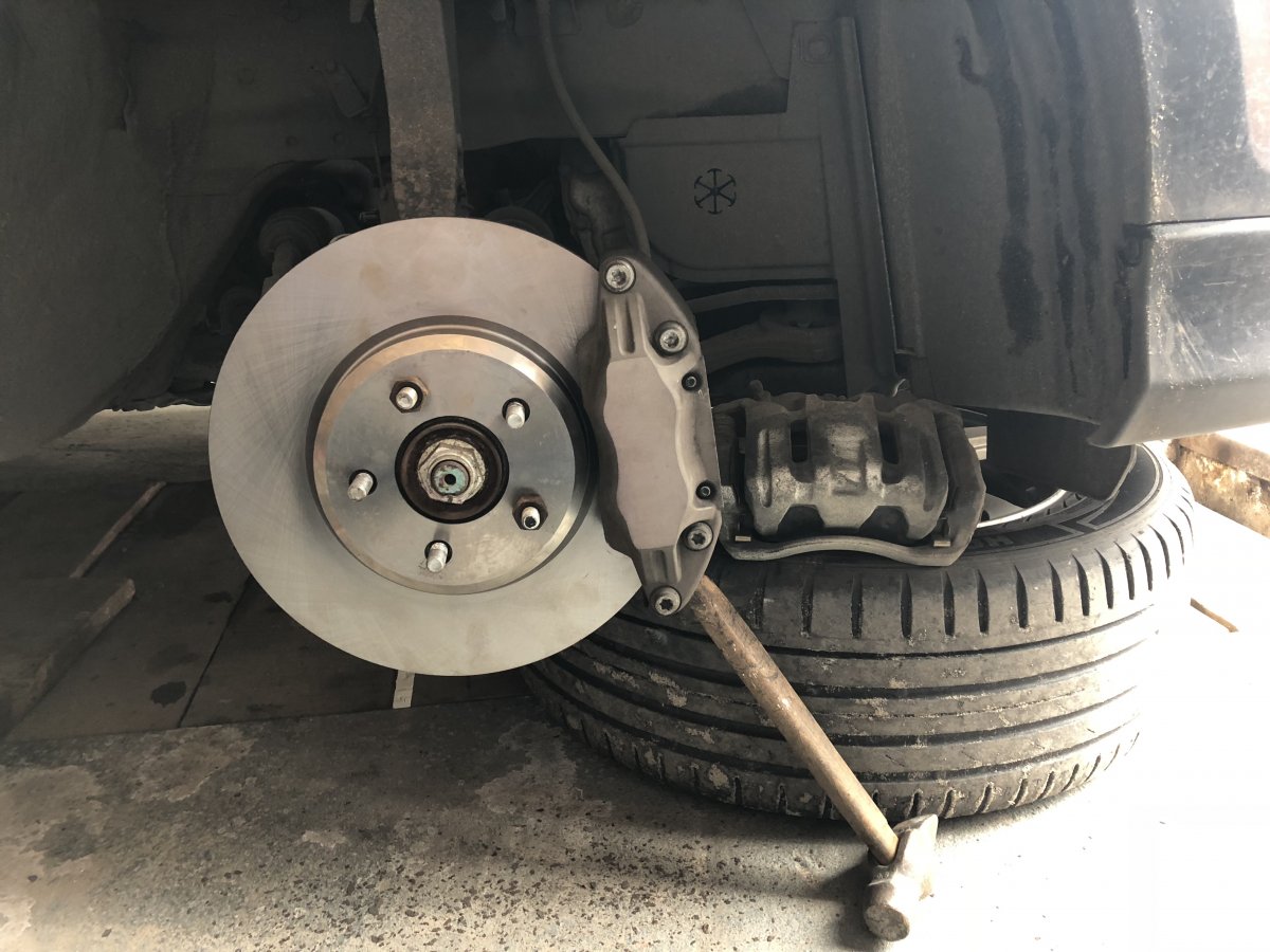

Коллеги, ставлю себе 4х поршневые тормоза advics от Honda , хочу предложить и вам подобные комплекты из серии «болт-он». Общий вес тормозов будет ниже стокового. Идея цены порядка 30тр

Новый тормозной диск будет какого диаметра? Ну и по весу интересно, на сколько выйдет "облегчение"?

Можно подробности? Я сейчас могу ошибаться но это же суппорт от легенды? вот только болт он насколько я знаю он даже близко не встает. Или я что то не знаю?
Да легенда. Если бы вставал то в свободной продажи их давно не было бы))))

Тогда понятно, давай по честному, ты на этом заработать хочешь или помочь? Я не подумай, без какого злого умысла. Просто суппорта эти я знаю где взять, диски тоже, токаря рукастые вроде тоже есть. Я к чему. Интересно как они встали, какой эффект и что для этого нужно. Просто я так понимаю здесь инфой делятся, чтобы помочь друг другу. А если заработать то понимаю мои вопросы мимо. Для меня тема тормозов больная и пока не решенная.
Немного заработаю если честно. 1 разработка переходника, 2. Поиск диска. Все это не очень просто, и требует затрат

1)Да просто переходник давно разработан и чертежи есть в интернете по аналогии 8го аккорда там только толщина шпильки отличается. Режется из квадрата, с одной стороны шпилька, с другой отверстие с резьбой.
2) цена суппортов в ИТС 10000₽
3) диски у вас стоят обычные на фото, вангую цена им максимум 4000₽ подобрать их по нужным параметрам не сильно проблематично будет. Там если я не ошибаюсь вопрос в центральном отверстии и отверстиях под шпильки, а так же проставках. Но могу ошибаться.
4) вырезать переходные шпильки от силы 2000₽ вместе с материалом.
Итого: 16000₽ но придётся немного побегать
Либо 30000₽ и не бегать, но есть маленький нюанс я хочу затюнить тормоза и поставить нормальные диски и колодки к примеру powerstop, и по сути мне нужны переходники т.к. и суппорта тоже есть.
Дилемма.
1. Можно ссылку? А то я плохо искал пришлось много раз замерять, подгонять и делать «заготовки» для примерки. В курсе что кулаки разные?
2.от 10 согласен
3. «Тепло» но не 4... обычные брембо на которых будут насечки, перфорацию нах. не забывай про высоту и пр, с маленькой высотой не поставишь, это не 7й аккорд
4.переходники, плюс шпильки, плюс крепёж к кулаку. Итого далеко не 16
5. К поверстопу переходники уже не подойдут-другие параметры диска, итоговая цена далеко не 30. Согласен качественные но с нынешним курсом ну их нафиг.
