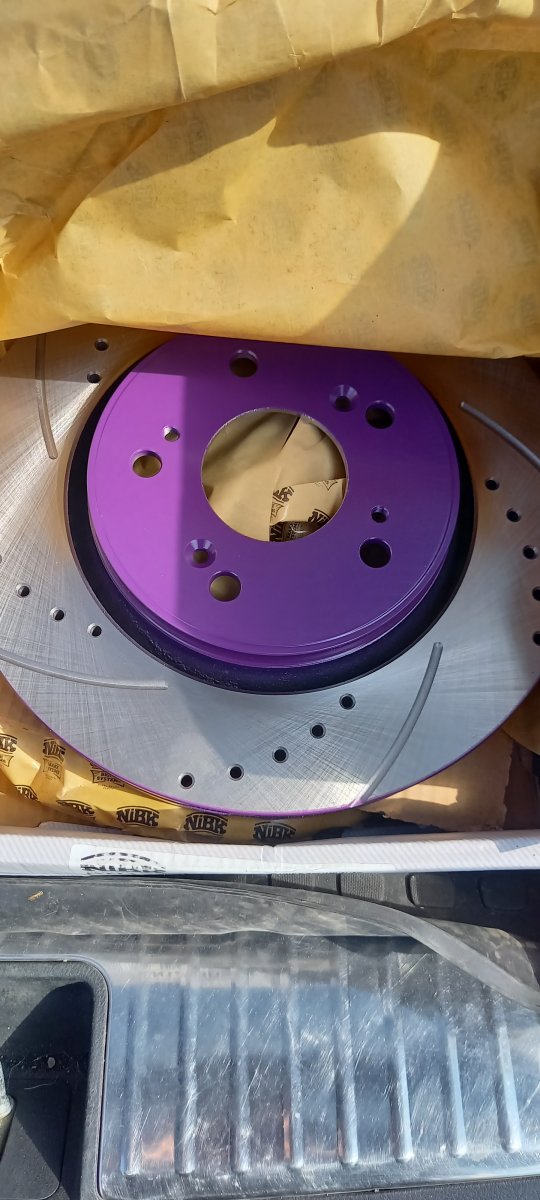

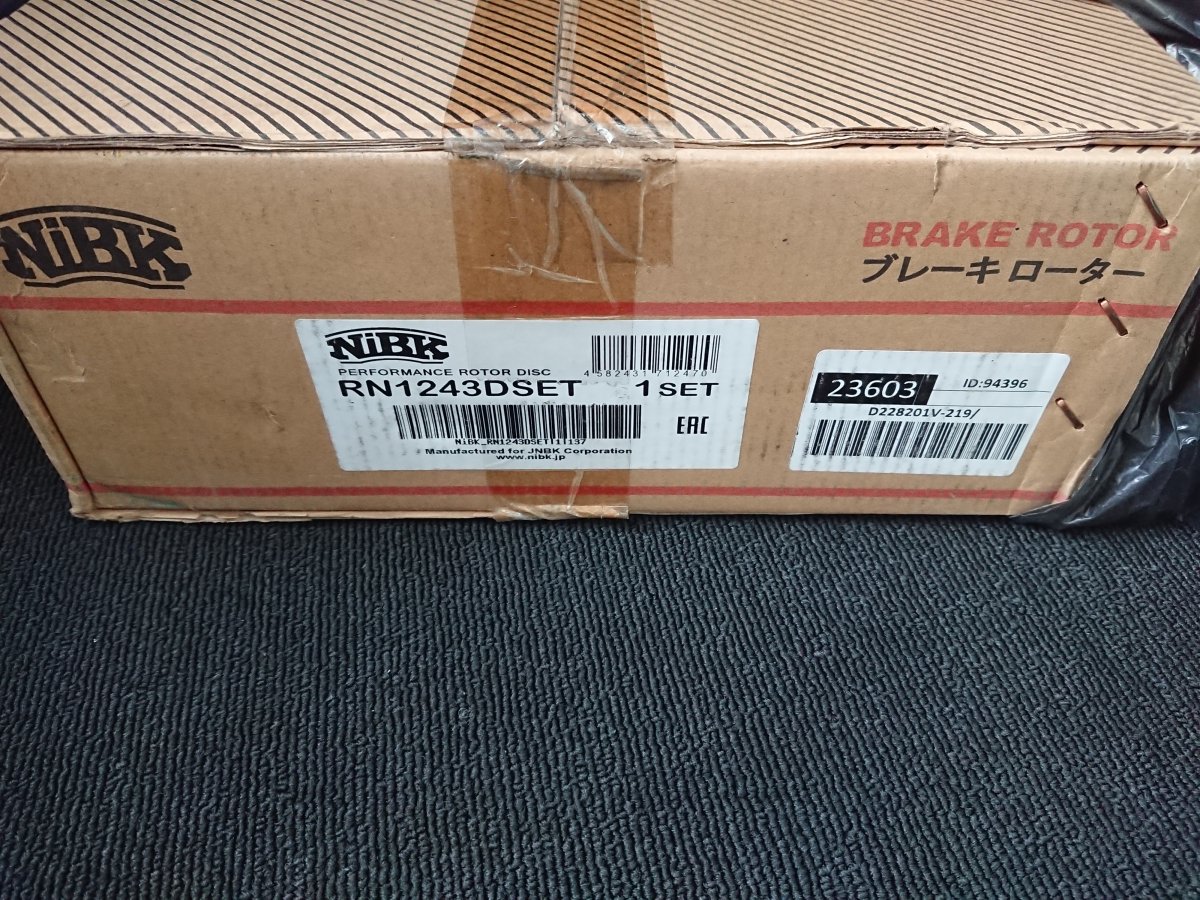

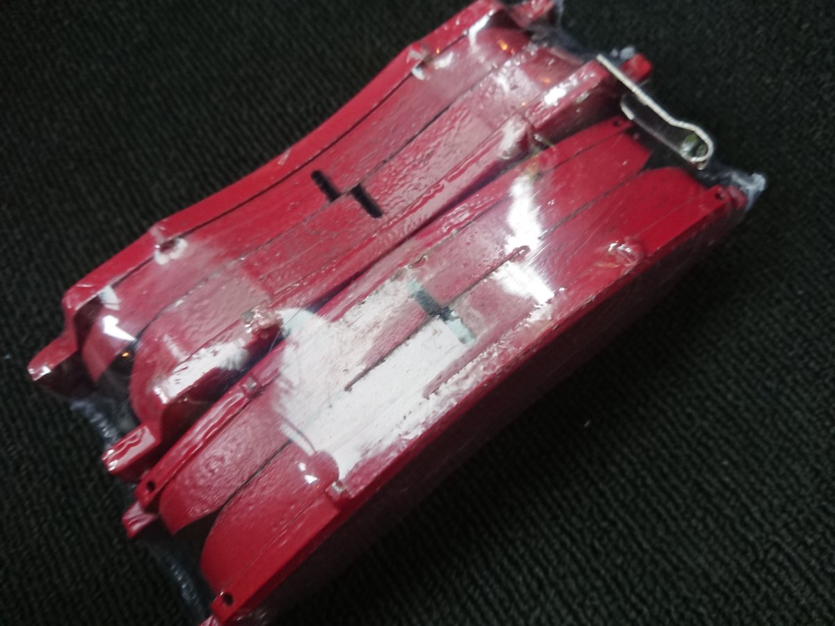

Не прошло и 10 лет, как NiBK начал выпускать "спортивную" performance серию тормозных дисков и колодок на Honda Crosstour.
Напомню, штатные диски с завода у меня покривели за 10 тыс км. Американские R1 Concepts слотированные и перфорированные покривели за 90 тыс км, что при моем вождении результат отличный. Заказывать из Штатов ещё один комплект сейчас стало совсем дорого. Попробовал поставить ещё раз оригинал, снова прошли даже меньше 10 тыс. Проточил, ещё тысяч 5 прошли. В общем, оригинал - выброшенные деньги.
Хотел уже снова заказывать из Штатов R1 Concepts, но тут случайно увидел новые NiBK.

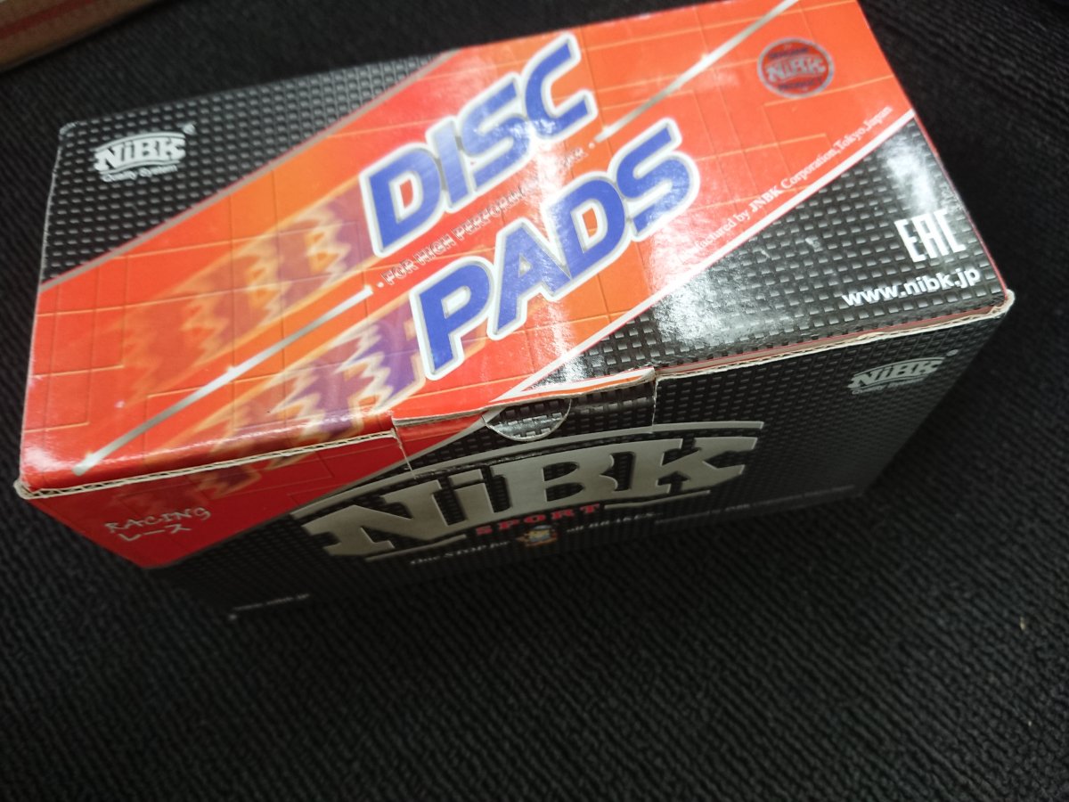

Диски с перфорацией и слотированнием. Какой-то специальный более устойчивый к перегреву состав с повышенным содержанием хрома и никеля. Цвет фиолетовый. Колодки титано-керамические. Цвет красный).
Тормозят очень сильно лучше всего, что я пробовал на Кросстуре до этого.
Шумов и скрипов нет.
Коды
Диски RN1243DSET цена 12 тыс за пару
Колодки NIBK PN8802S цена 5 тыс
Фото Посмотреть вложение 2966Посмотреть вложение 2967Посмотреть вложение 2968
Посмотреть вложение 2969Посмотреть вложение 2970Посмотреть вложение 2971
PS кстати, задние диски Performance серии NiBK не делают, а вот задние колодки Performance есть, на Crosstour идут PN8807S

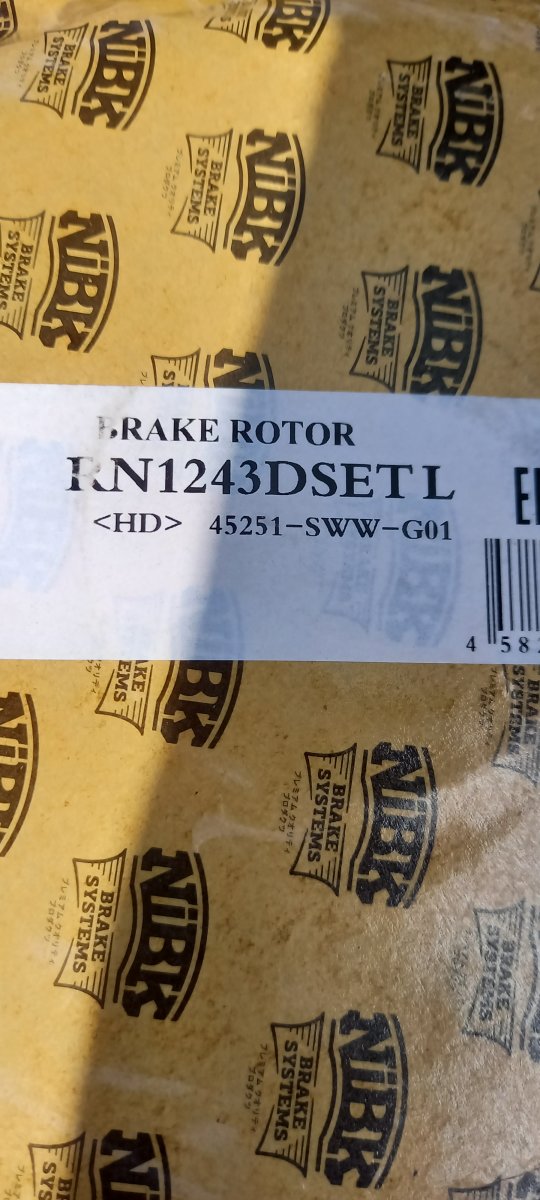

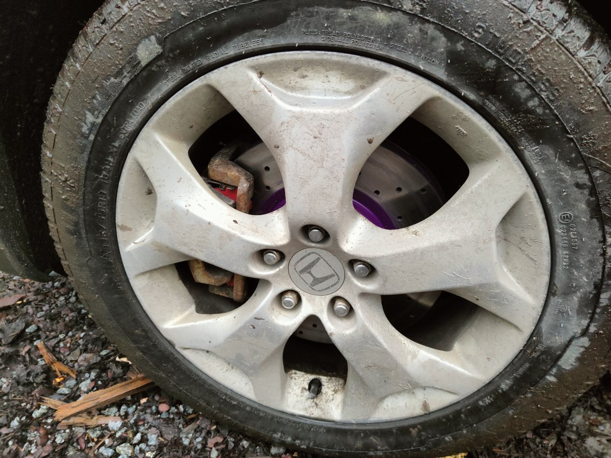

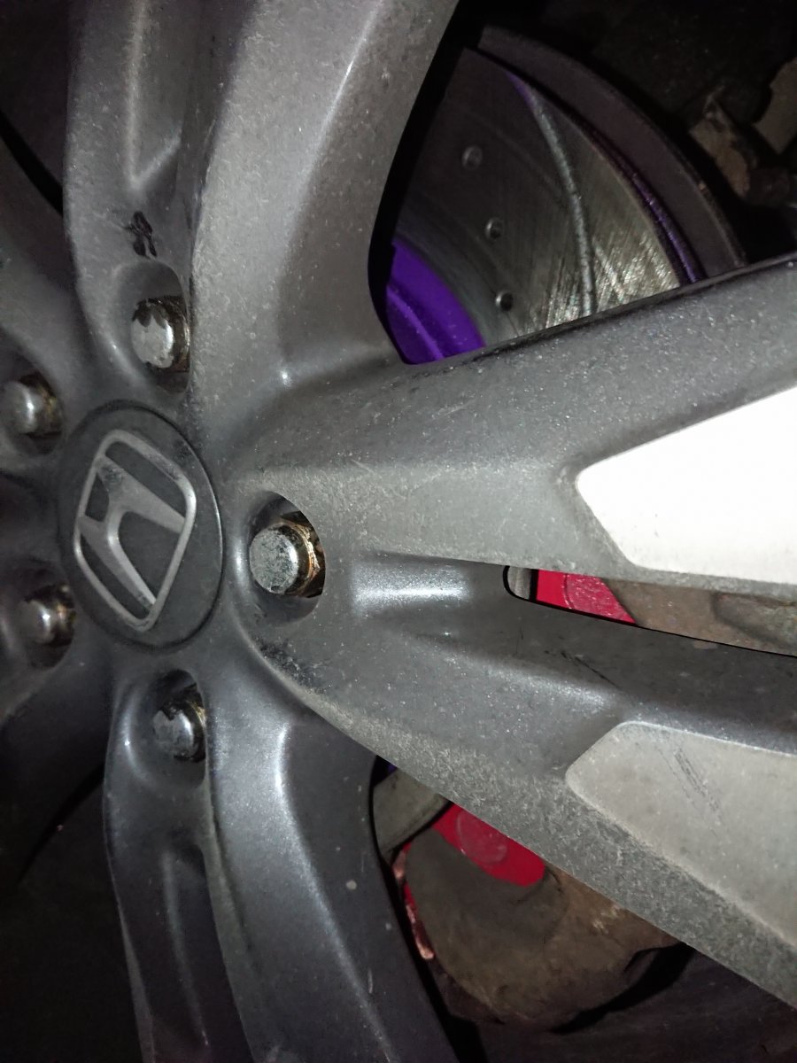

Всем доброго времени суток. решил разориться на нормальные диски RN1243DSET.
В интернете инфы как их правильно устанавливать не нашел, все диски пересмотрел и так же не увидел заветных буковок L и R, либо какой то другой интуитивно понятной маркировки. После установки увидел на упаковочной бумаге L и R. соответственно уже было не разобрать какая бумага к какому диску относится. кто в курсе, подскажите. фото левого колеса прилагаю
    169.3 KB · Просмотры: 155
Спасибо))) развеяли все сомнения)

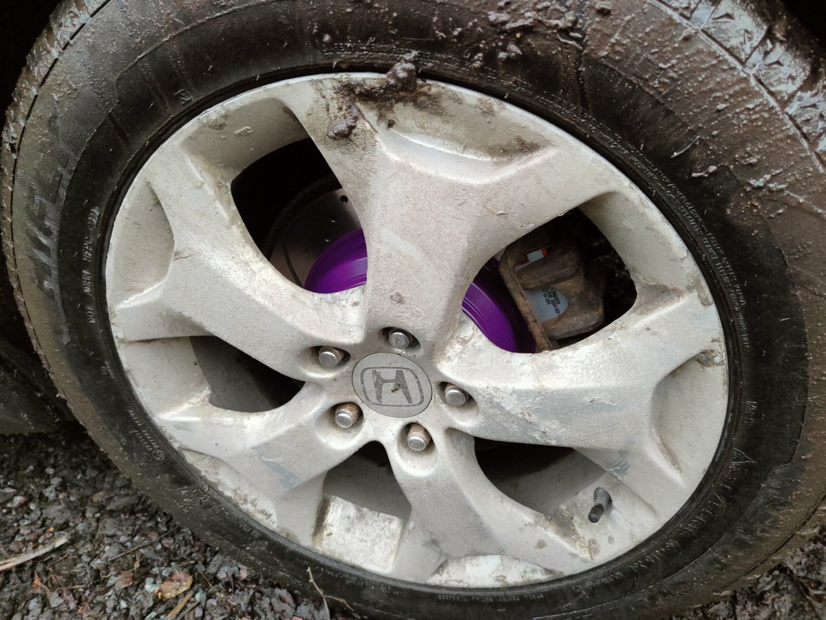

Кстати...
Кстати... обратил внимание у нас диски одинаковые, а кол-во отверстий разное и слотированные отверстия тоже разные

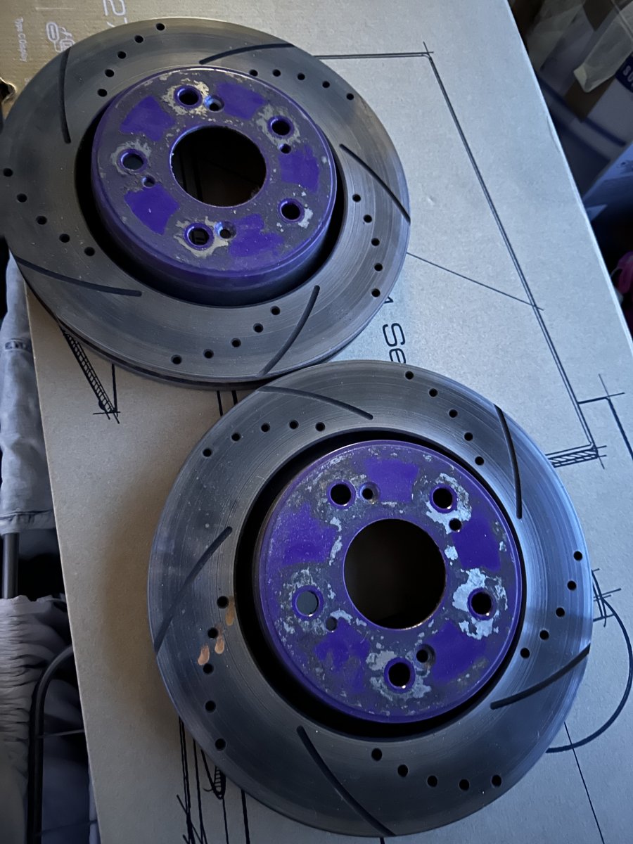

Стаил я эти диски и колодки нибк, прошли 7к. И снова завибрировали на торможении)
Поставил от аккорда и уже 30к бед не знаю)
а не помнишь какие у тебя были (из фото которые выше)

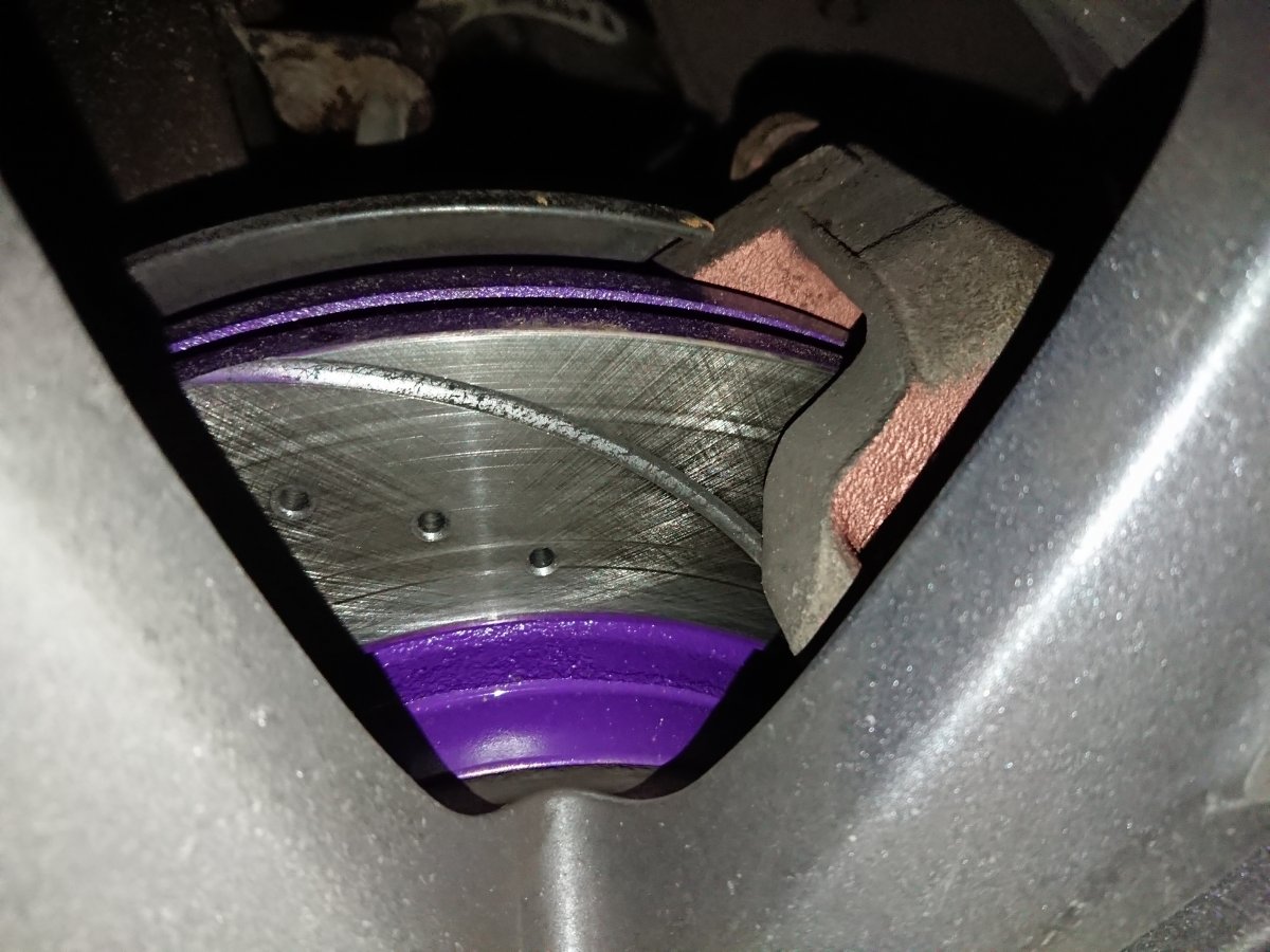

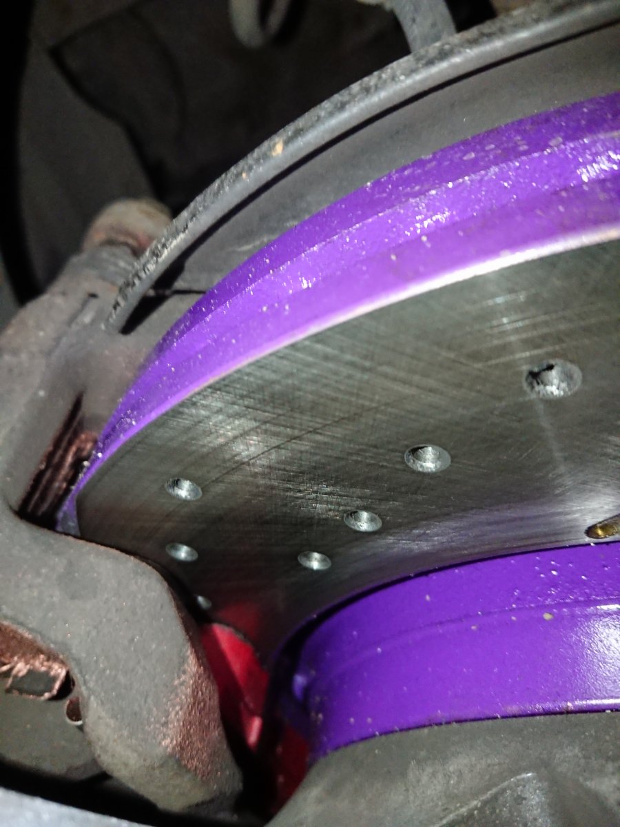

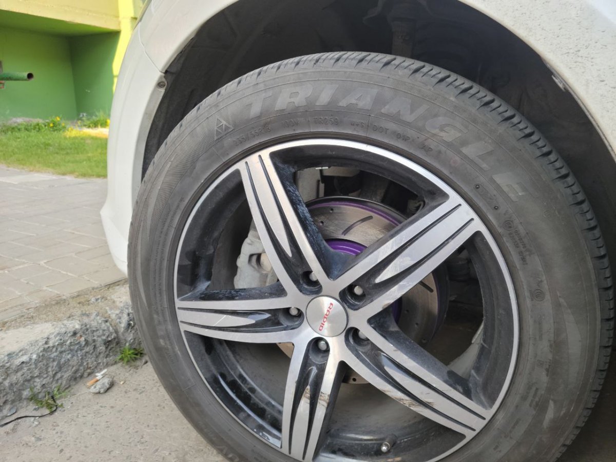

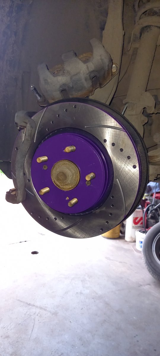

Менял вчера тормоза в круг, есть что сообщить: RN1407DSET задние диски от Баяна 8 подходят к Кростуру практически 1:1, но через металлическую (ни в коем случае не пластиковую) проставку ЦО. Это для тех кто хочет назад перфорацию и слотирование на дисках. У мну на передке машины такие же (со слотами и перфорацией) стоят.
