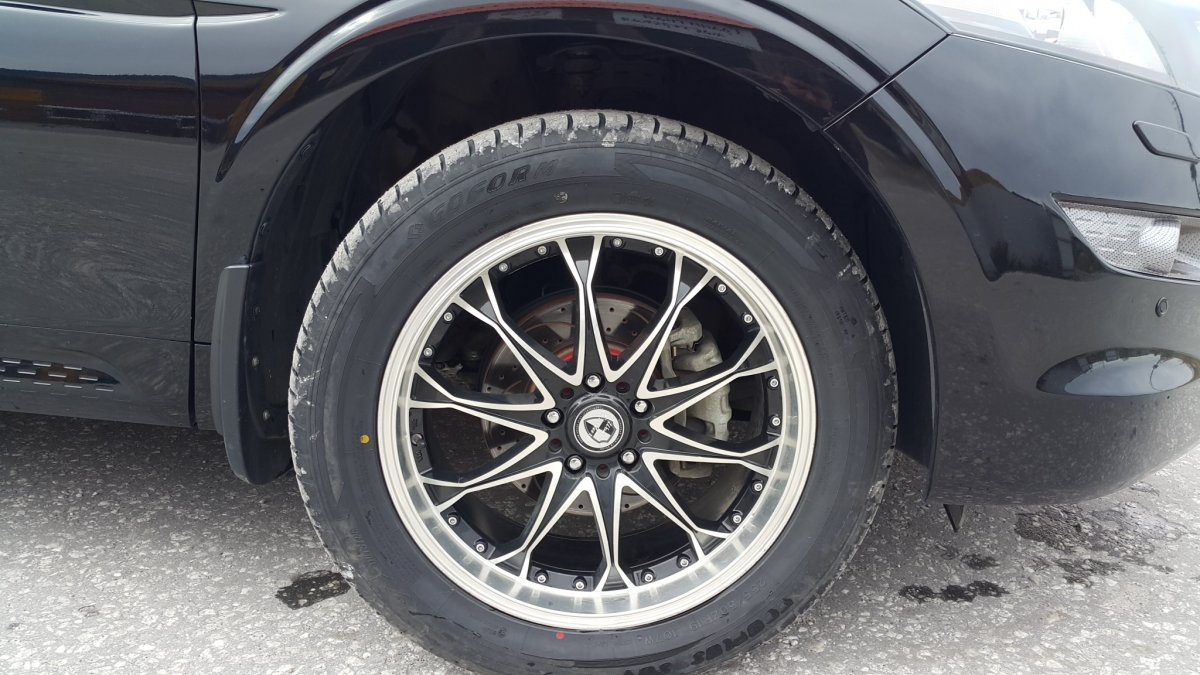

Поставил себе тыщ сорок назад уже, на кросс 3,5 дорестайл, передние тормозные диски GERAT ORIGINAL, Диск перфорированный, слотированный, вентилируемый-артикул DSKF036 - у нас профиль горный постоянн0 езжу через перевал по серпантинам в г.Иркутск порядка 200 км, прошло 2 года дискам хоть бы что, не бьют не перегреваются, до это родные были просто вынесли мне мозг, единственное что перегреваются колодки иногда ( если зарубиться с кем нить в горах но и то все прогнозируемо и совсем не страшно )))) так, что если кто сомневается берите - цена 9500 за пару более чем вменяемая, и еще главное новые диски после установки правильно прикатать , как бы закалить их потренировать( не тормозить резко порядка 500 км, долго не оттормаживаться после больших скоростей первые 500 км) и потом они прослужат долго !!!

Макс, гудят сильно при торможении?
Я спрашивал про эти диски ранее в теме, но никто ничего не написал. Сам хотел себе с ебэй заказать R1, но не успел, теперь ценник с доставкой в районе 55 тысяч, поэтому придется покупать либо ZIMMERMAN, либо эти.
Ни каких посторонних звуков при торможении нет (кроме визга резины ))))) шутка ) тормозит как на обычных дисках , повышенного износа колодок тоже не заметил, а так же диски не перегреваются после длительных торможений (т.е. ни разу не видел что бы они поменяли цвет на фиолетово-синий как это происходит на обычных дисках после перегрева). Бюджет до 10000 руб, за два диска (перфорированных и слотированных) точно вменяемая цена, и уж если они мой режим езды вывозят, то для тех кто ездит спокойно мне кажется вечно прослужат.
P.S. еще совет чтобы сохранить тормозные диски после длительных торможений приводящих к нагреву дисков , не залетайте на разогретых дисках на скорости в лужи, либо не заезжайте в глубокие лужи (снег) пока диски не остынут, т.к. резкое неравномерное остывание диска вследствие попадания на нагретый тормозной диск капель воды или снега тоже приводит к его деформации , и потом его уже не спасти ! Таким способом можно кончить даже дорогущие спортивные диски !
P.S.№2 Проточка дисков тоже надолго не помогает, в нашем случае это вообще как мертвому припарка т.к. тормоза изначально не рассчитаны на такой вес и мощность авто (штатные у нас диски стоят от C-RV) и изначально работают на пределе почти, пацаны в автосервисе когда первый раз машину пригнал, первый вопрос задали - "А че такие диски тормозные маленькие ))))) . Плюс проточенные диски вообще могут лопнуть ( у меня такое было на лексусе проточил - после нагрева лопнули аж в 4-х местах).
