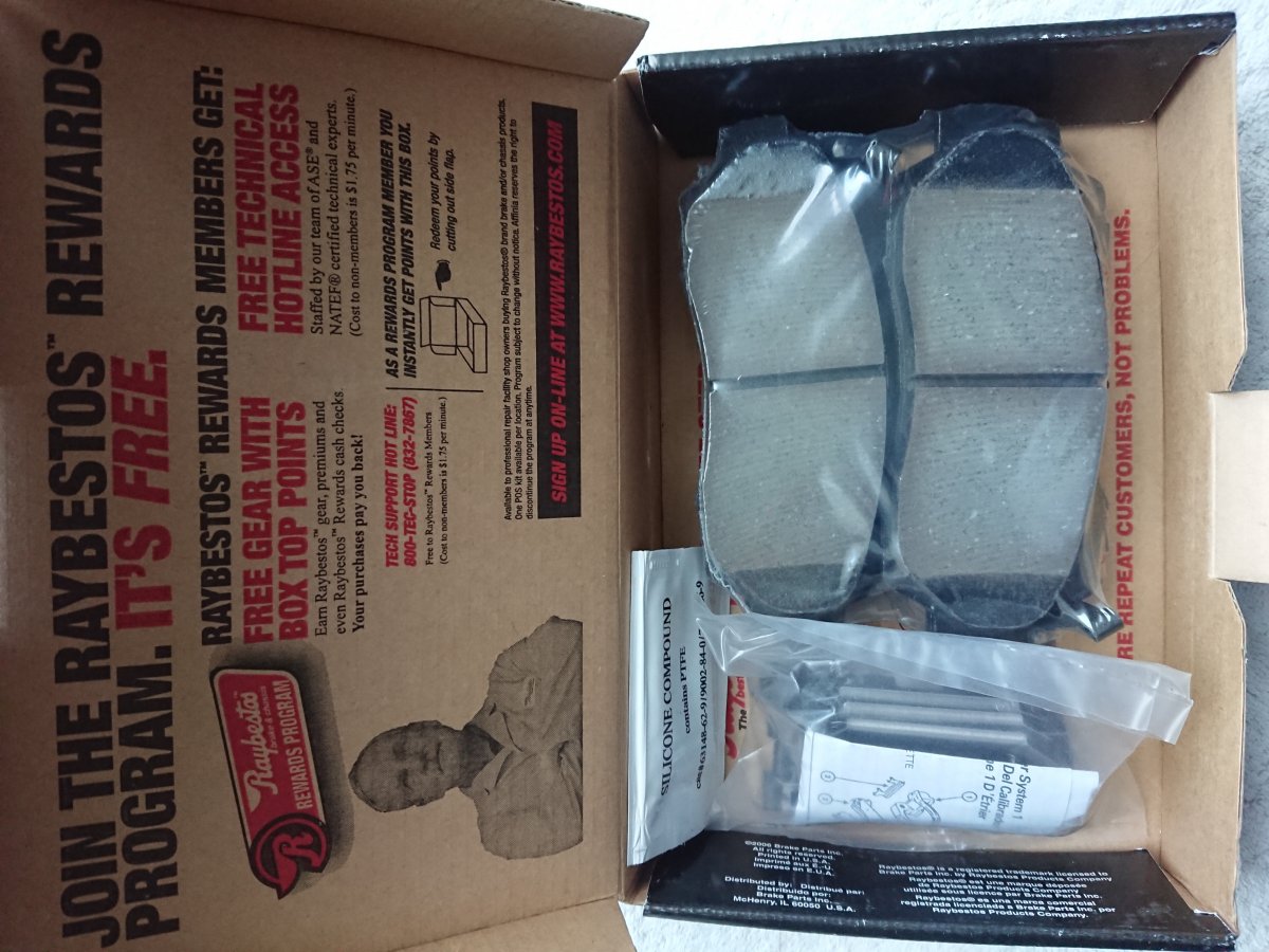

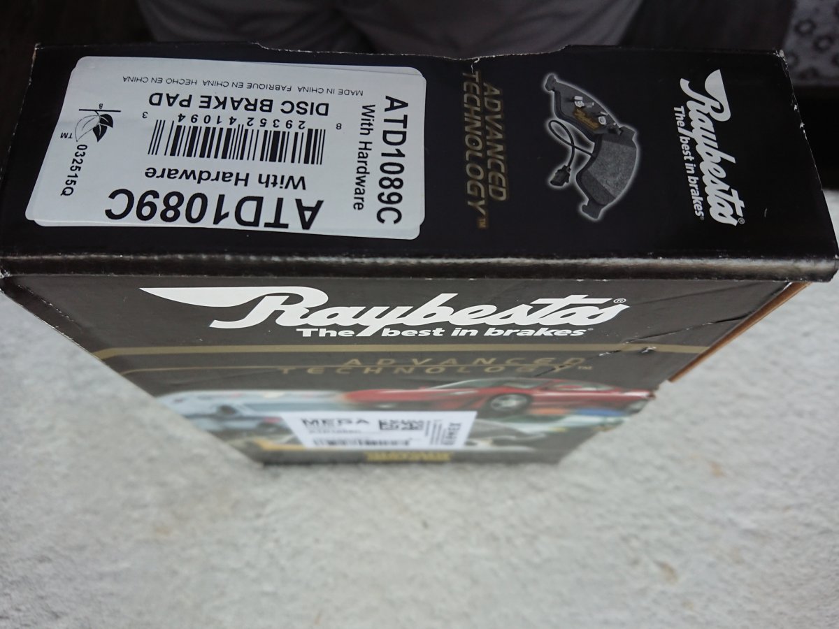

Может кому пригодится, суперические передние колодки Raybestos ATD1089C, про опыт использования которых раньше уже тут рассказывал, сейчас в Emex и в Exist по какой-то сверхвкусной цене в районе 25$.
Обычная их цена в 2,5 раза выше.
Даже SGD сейчас стоят дороже.
Видимо, сливают остатки с какого-то локального склада.
Я себе взял. Уже пришли. По всем признакам оригинал, не подделка.
Посмотреть вложение 2470Посмотреть вложение 2471
