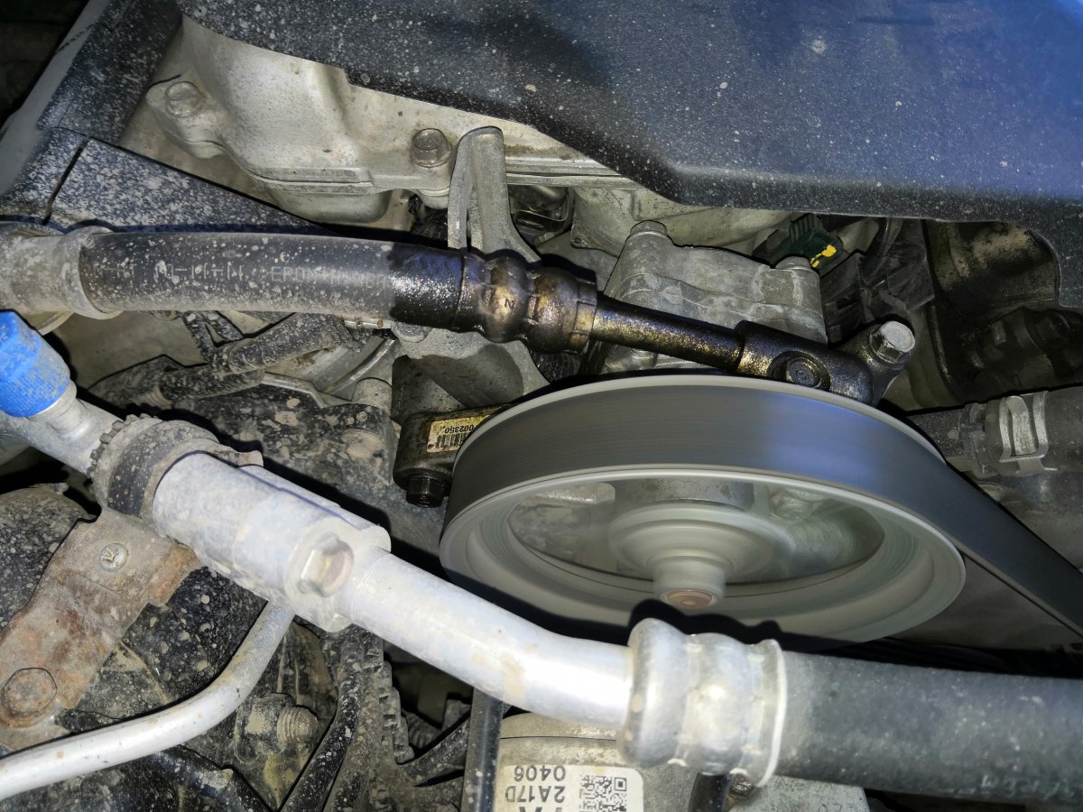

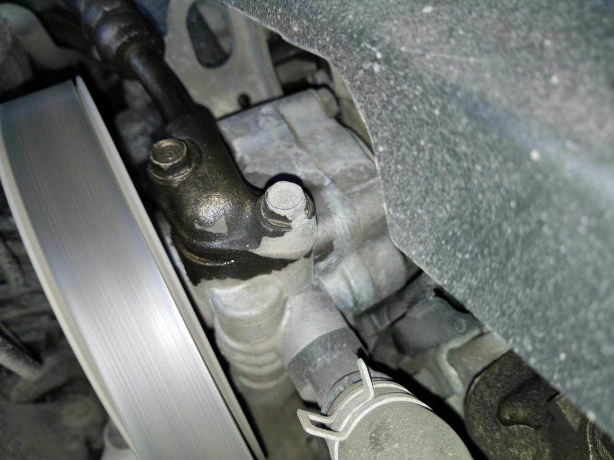

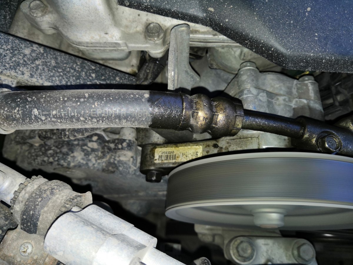

Начал подтекать года 2 назад, съездил в сервис сказали не торопись менять, это еще долгая история, сейчас в морозы началось сильнее...
Что скажете? Ему конец, менять? Только новый (от 18 т.р.), или можно попробовать контрактный (5 т.р.)?

Походу просит уже замену, можно попробовать контрактный, но не факт что долго проходит.

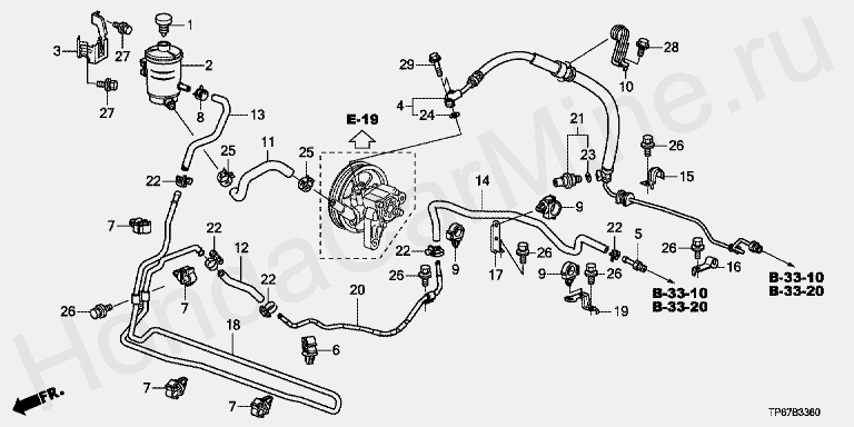

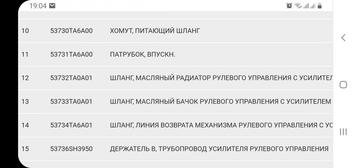

Вот посидел, подумал, и решил заказывать оригинал... Начал опять искать и ЧУДО, нашёл за 10 тыс на Exist, заказал не задумываясь... Теперь ждать 1,5 мес с ОАЭ... Походу придётся на время ожидания этот перепресовать... А то можно и не дождаться и на насос ещё попасть ((

Возможно и не шланг тут виноват, а уплотняющее кольцо в соединении шланга с ГУР.
Вряд ли масло бы побежал вверх... Да и у меня давно потело место соединения шланга, в морозы стало течь...
Вообще такие вещи как шланг (рукав высокого давления) Вам в любом сервисе по гидравлике за 15 мин перепресуют, нужно только рукав снять, принести и возьмут не больше 2к рублей.
Оно так, но из моего опыта такие шланги потом гудят как гидравлика на тракторах, поэтому, тут как к этому относиться.
Я ж не к дяде Васе отправил, а в сервис по гидравлике, там про РВД знают не понаслышке, если правильно все сделать - рукав будет служить до бесконечности. Не секрет что автопроизводители на всем экономят. Там вам поставят рукав и втулки с большим запасом и если не пережимать старый фитинг, то ничего гудеть не будет, да и на тракторе на порядок давление как правило в гидросистемах выше.
Служить то он будет, но факт гудения никто не отменял, кто бы этот РВД не сделал, в оригинале используется какой-то особый шланг, а таких мастерских берут обычный.
Там на мой взгляд 50-70 бар в системе и рукав "какой-то особый" это однослойный нонейм морозостойкий до 100 бар стоит и втулка на обжиме гуано ещё то. Хуже не будет если туда двухслойный мягкий морозостойкий рукав, Гейтс например, с нормальными втулками обжать не занизив проходное сечение. Я это и сам на работе могу сделать и поверьте, это будет в разы надёжней оригинала. Есть опыт с карьерной и лезозаготовительной техникой. Не молитесь Вы на оригинал.
В нормальных конторах хорошо делают, разница в цене в сравнении с новом очень ощутима. Кондиционерщики подобное делают еще
Можно на всякий случай уточнить номер, мне тоже нужно как выяснилось(
