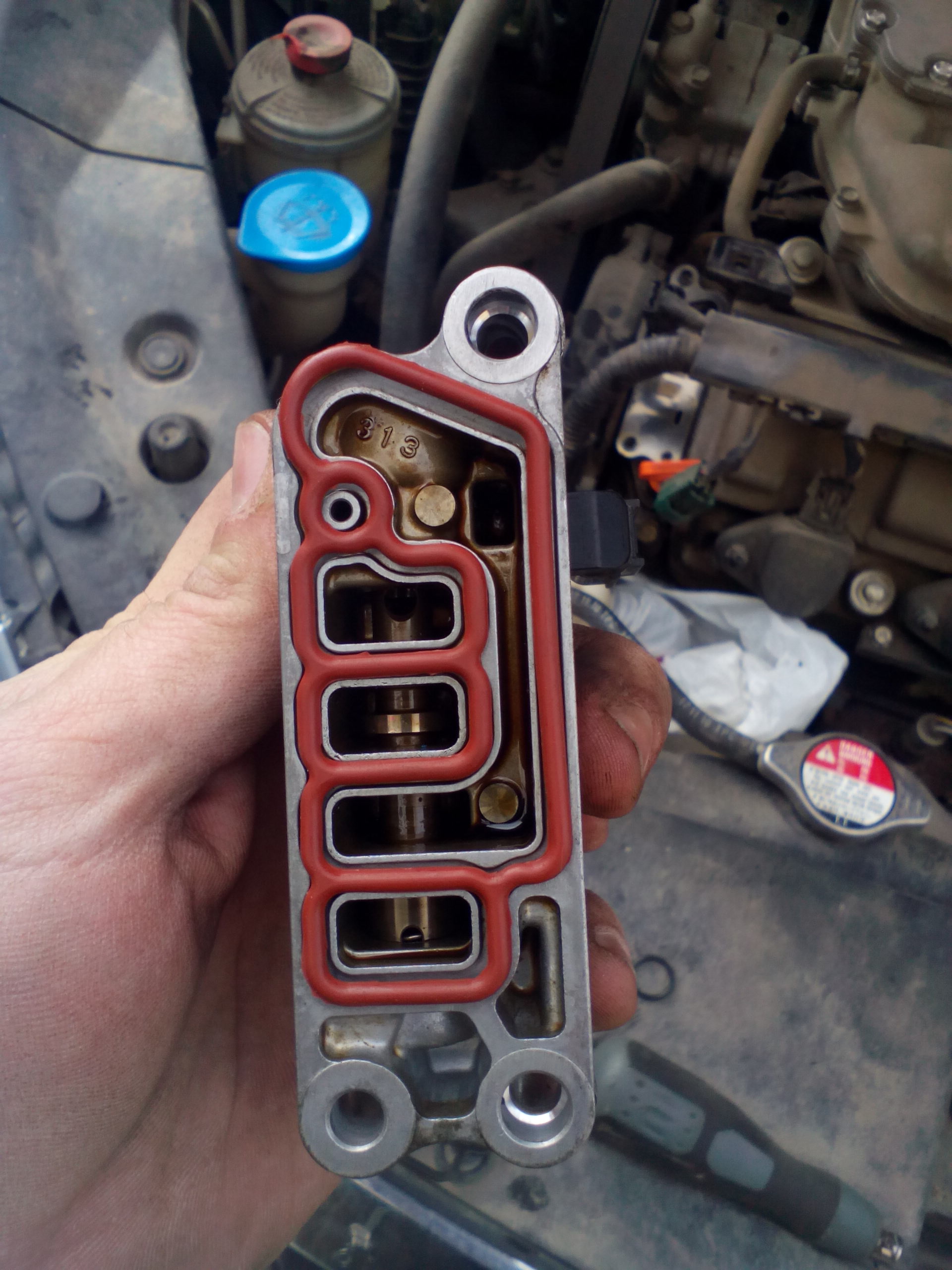

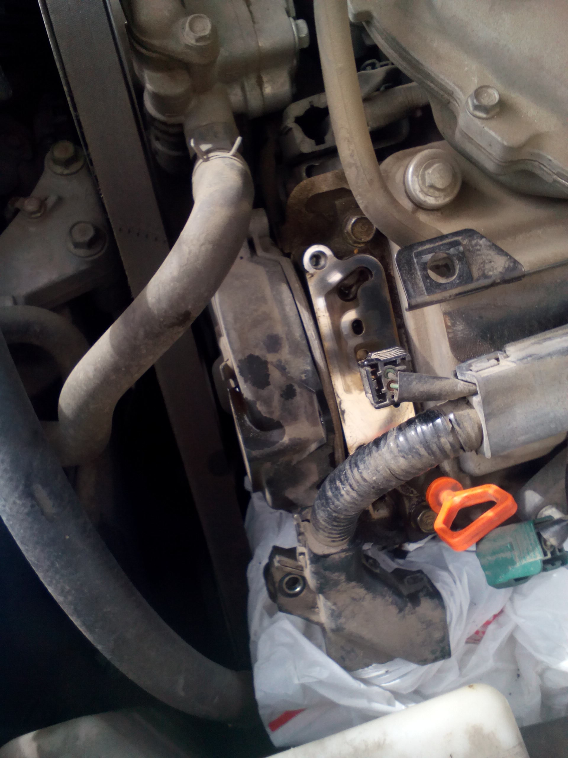

да че то не подумал, так быстро поставил, ничего сложного все понятно, только генератор накрыть надо а то при разборе немного масло потечет на него. 1. Открутить три болта на десять, заранее можно жгут проводов отодвинуть 2. снимаем блочок на котором откручиваем клапан и датчик для замены колечек 3. снимаем пластину, меняем под ней прокладку переставляя сеточку 4. потом уже меняем прокладку на блочке и прижимаем пластиной так как прокладка великовата и не ложиться сразу в паз 5. и все собираем в обратном порядке. Как то так

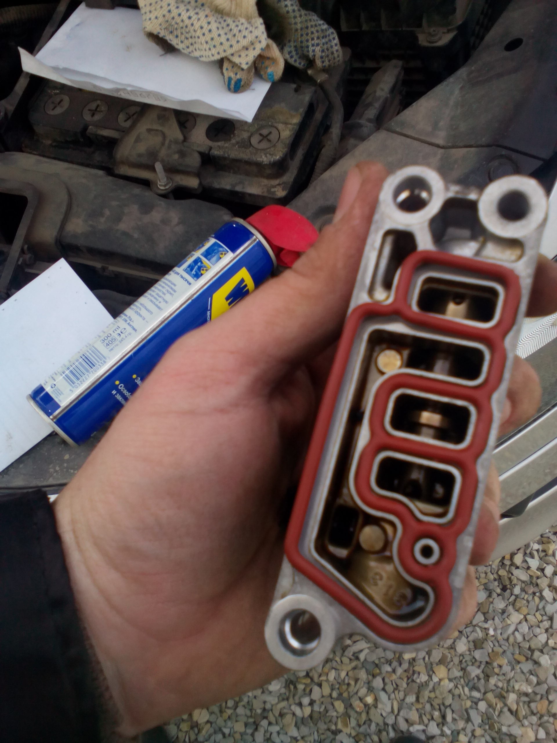

Фото прокладки которая чуть больше
Ничего страшного что прокладка чуть-чуть не совпадает. Просто заталкиваешь её в посадочное место и она принимает его форму.
