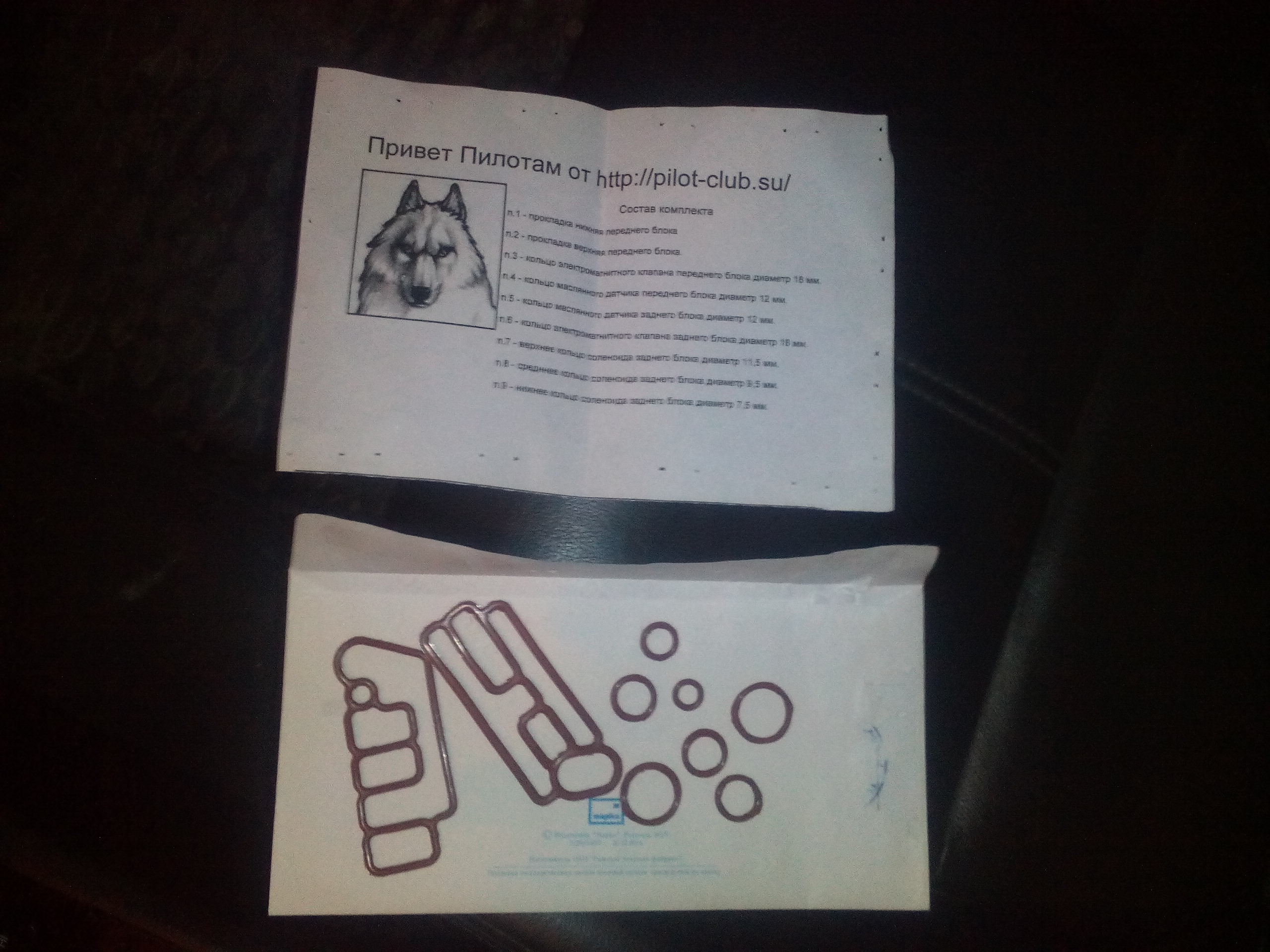

Получил сегодня прокладки, были отправлены 27.01.16 получил 3.02.16 с Магадана до Геленджика за 7 дней, быстро. В обычном конверте, на днях поменяю. Спасибо форуму за тему.

поменял прокладки сегодня, течь устранена. Но верхняя прокладка немного великовата приходиться одновременно прижимать пластину и пропихивать прокладку а потом это все прижимать к блоку. Нижняя садиться почти нормально. Короче прокладки не как заводские но подходят.
