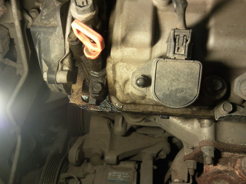

Уважаемые одноклубники!!! Кто не в курсе, у двигателя J35Z4 существует проблема с утечкой масла в двигателе после пробега 70-80 тысяч. Как следствие - сгоревшие генераторы, а могут быть последствия и еще хуже касающиеся самого двигателя. Не пропустите!!!
Проблема решена, путем изготовления прокладок и колец на оба блока из состава резины, который выдерживает более высокую температуру эксплуатации и толщина резинового жгутика увеличена на 0,1 мм.
фото как выглядит утечка масла

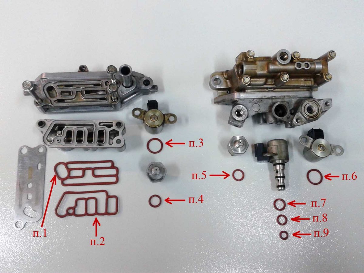

И так, есть комплекты прокладки и кольца на двигатель J35Z4 Хонда Кросс Тур. Приобрести можете прямо у меня, так как я единственный кто их изготавливает в России. Искать их в качестве запасных частей бесполезно. Вам предложат замену блока деактивации целиком. Либо найдете в интернете мои же комплекты, но по более высокой цене.
Состав и фото комплекта:
В состав полного комплекта входят 2 прокладки предыдущего набора, и набор колец на оба блока, передний и задний.
п.1 - прокладка нижняя переднего блока
п.2 - прокладка верхняя переднего блока.
п.3 - кольцо электромагнитного клапана переднего блока диаметр 18 мм.
п.4 - кольцо маслянного датчика переднего блока диаметр 12 мм.
п.5 - кольцо маслянного датчика заднего блока диаметр 12 мм.
п.6 - кольцо электромагнитного клапана заднего блока диаметр 18 мм.
п.7 - верхнее кольцо соленоида заднего блока диаметр 11,5 мм.
п.8 - средннее кольцо соленоида заднего блока диаметр 9,5 мм.
п.9 - нижнее кольцо соленоида заднего блока диаметр 7,5 мм.
Итого 9 позиций.

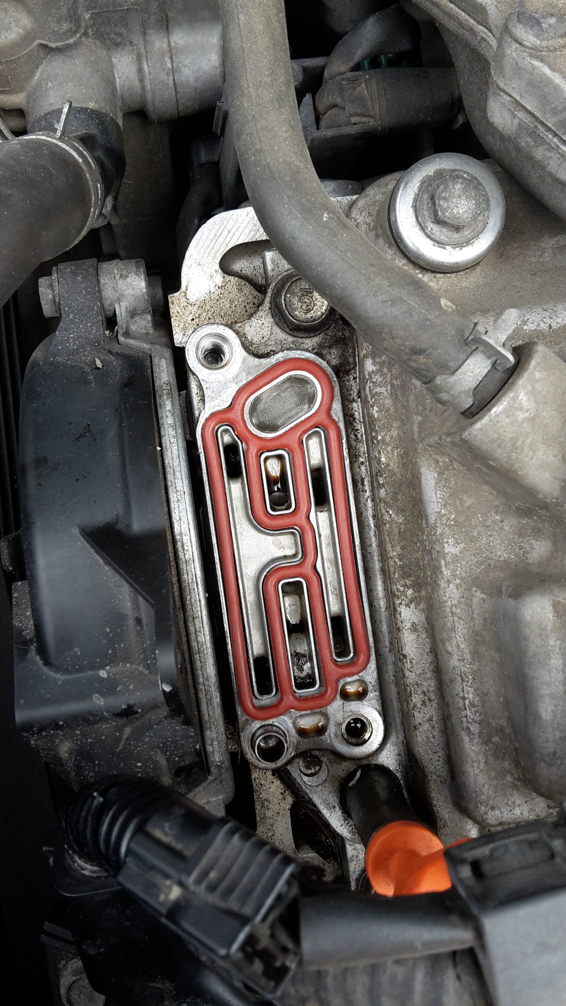

Сегодня поменял прокладки эти на своем Кроссе! Еще раз спасибо Геннадию! Год они пролежали и дождались своего часа! Отчет на драйве https://www.drive2.ru/l/465921351878705801/
Прокладки встали как родные) спасибо Роберту за оперативную отправку)

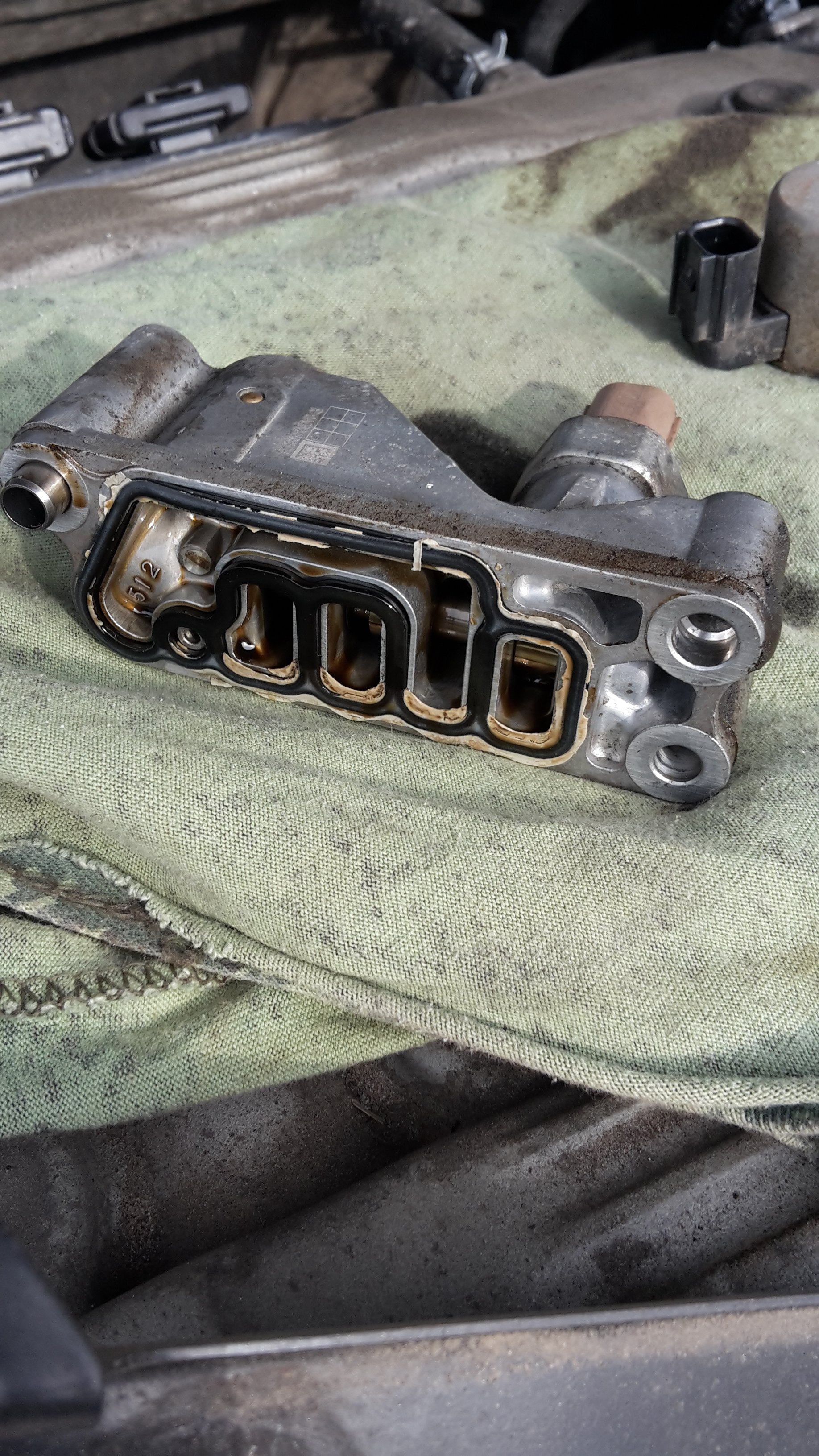

Когда разобрал блок передний, взору открылась картина со старой прокладкой залитой герметиком. Видимо предыдущий хозяин на форум не ходил..))
    1.2 MB · Просмотры: 874
    855.5 KB · Просмотры: 927
    1.1 MB · Просмотры: 901
